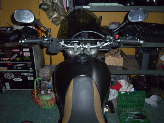

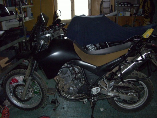

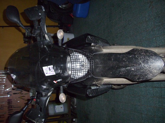

Tak dlouho jsem toužil po nádrži až jsem ji pořídil a namontoval.
Tady je několik fotografií co se nádrže, montáže a přestavby týče.
Omlouvam se ale obrázky jsou odspodu :D . S motorkou mi to jde o něco lépe než s PC :mrgreen:
A teď už čekam jenom na trochu lepší počasí, abych to mohl odskoušet.

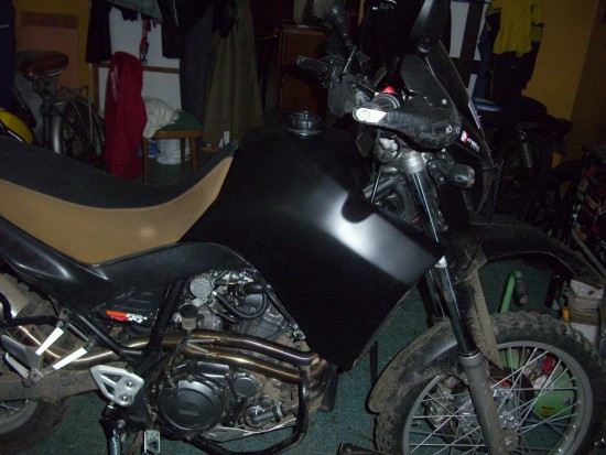

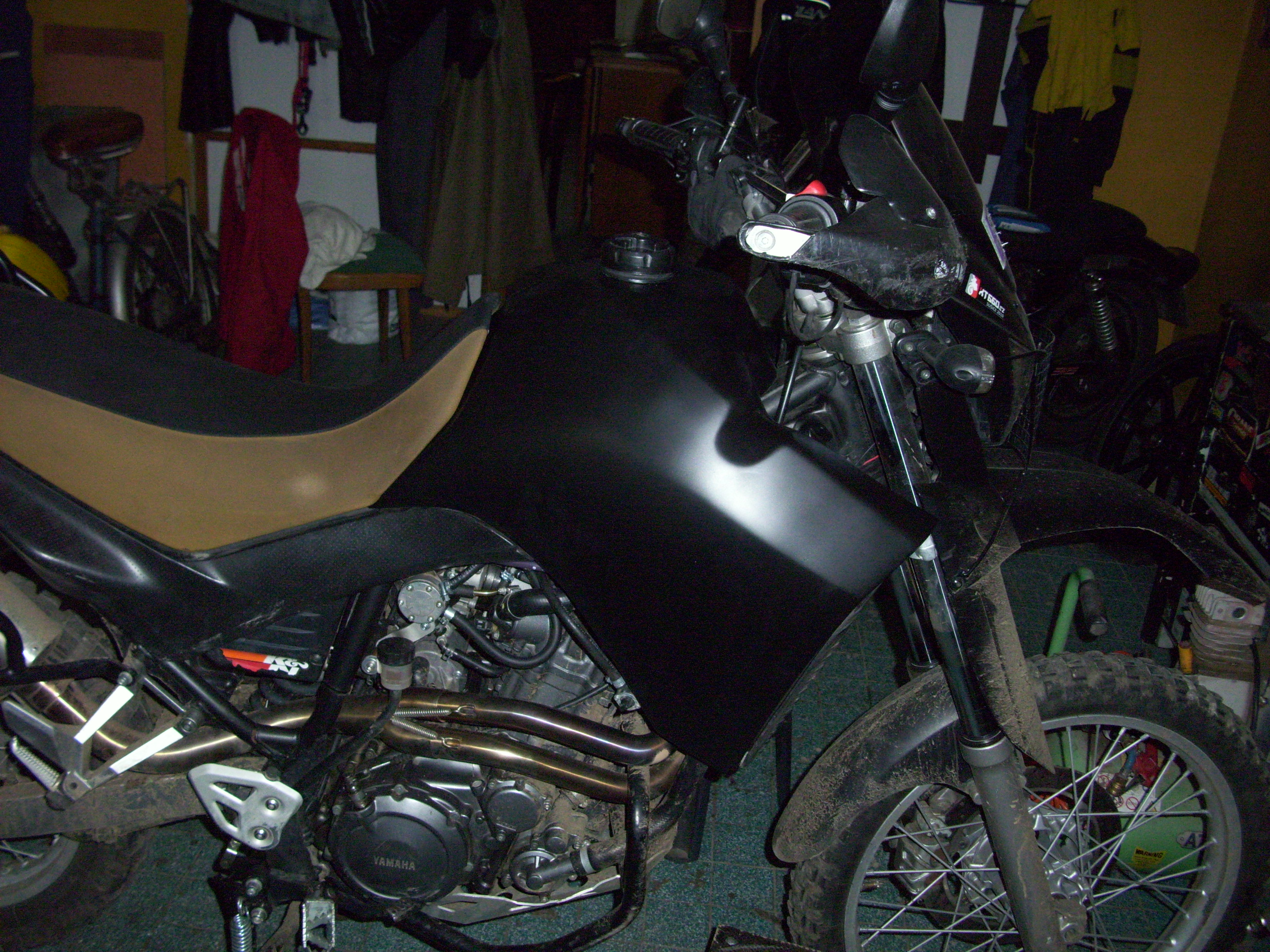

A takhle to vypadá na motorce

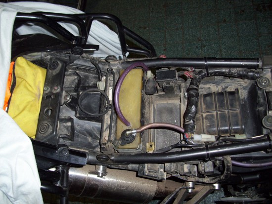

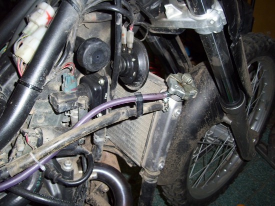

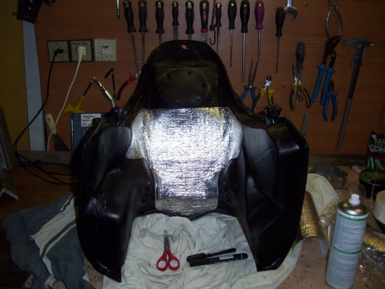

Trochu tvořivosti a nalepit izolaci, použil jsem standartní izolaci na trubky ve dvou vrstvách.
To je ona. Přijde do kaslíku na vercajk a pasuje tam jak prdel na hrnec.
Expanzka musí pryč, ale je k tomu jiná.

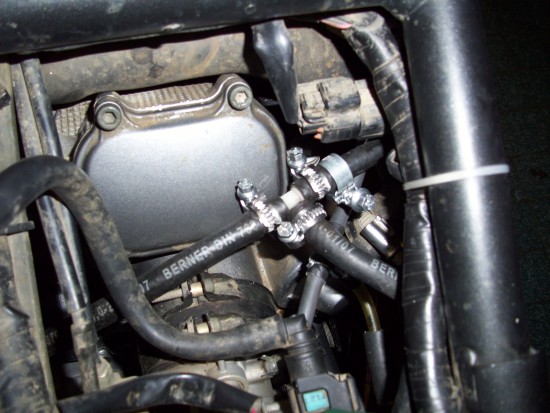

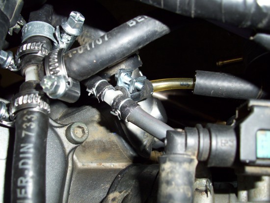

Ještě jednou Téčko na benzín.
To jsou Té spoje, ten vlevo větší průměr hadic je na benzín z bočních kapes do nádrže a ten menší vpravo se žlutou hadičkou je přívod vzduchu do čerpadla na předchozím obrázku.

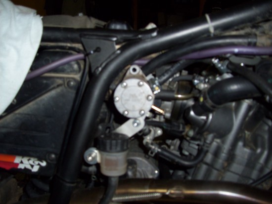

Ta stříbrná věcička, kterou na XTéčku standartně nenajdete je přídavné čerpadlo, které saje benzin z bočních kapes do malé vaničky okolo čerpadla v nádrži.

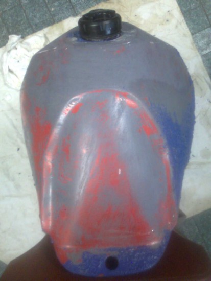

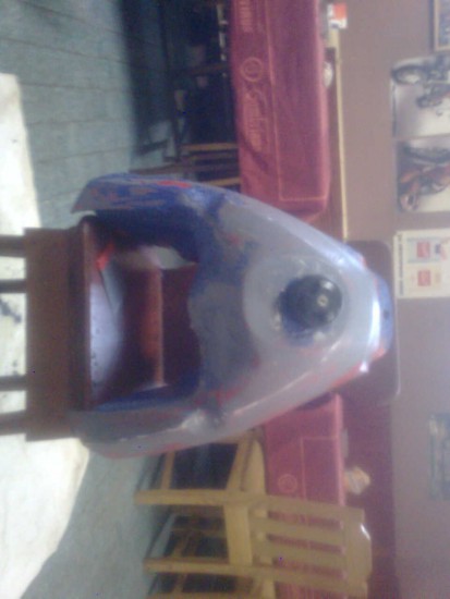

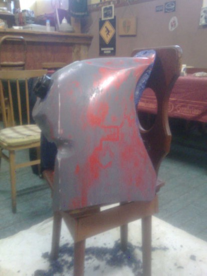

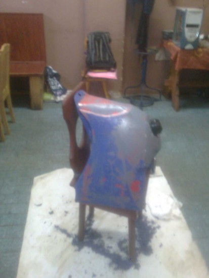

Takže odstranit lak kitovat a brousit
Byla modrá

První 1000km s novou nádrží a první test co jsem udělal s dojezdem dokaď to nezdechlo (měl jsem s sebou plnou pětku benzínu) najeto 480km a to mi tam tak 2l doplna chyběli.
Jinak moje snaha o lak byla fajn, ale benzín už mi to sežral, takže znovu a lépe, ale toaž zase v zimě, teď hurá do ulic.
