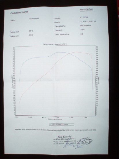

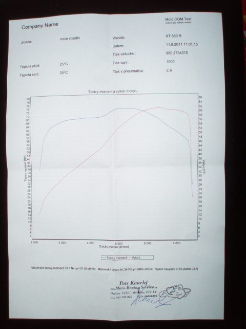

Nový příspěvek od hancus.v » čtv 11. srp 2011 18:16:01
73,7 Nm 61,34 Ps :mrgreen: :yes:
A výc už s toho opravdu nevymáčnu aniž by sem oddělal motor
p.s. jede jako blázen :mrgreen:

61koní tak to je mazec! Co tam máš všechno za úpravy? A na kolik chechtáků to všechno vyšlo?

no ty kravo..... ja byl dnska na brzde a vykouklo na nas 52 šemíku a 66Nm
co máš vse v motoru nebo to je věe o ladení ??? ja mam PWC leo vince a DNA 2
jinak nemáš graf lambdy me dneska tvrdil že by měla mit 8,35 nebo tak nejak..

Hodne tomu dal PWC v kombinaci ladákama RASS a filtry KN předelal sem sání ,duležitá je i iridová svíčka a v zimě jsem dal píst z Raptora a válec se nechá jen přebrousit :yes: hodne záleží na tom jakou máš nahranou mapu v PWC co se dodává k tomu na cd (je jich tam plno jsou k ničemu) :no: použijí se uplne jiný :?:

hancus.v píše:Hodne tomu dal PWC v kombinaci ladákama RASS a filtry KN předelal sem sání ,duležitá je i iridová svíčka a v zimě jsem dal píst z Raptora a válec se nechá jen přebrousit :yes: hodne záleží na tom jakou máš nahranou mapu v PWC co se dodává k tomu na cd (je jich tam plno jsou k ničemu) :no: použijí se uplne jiný :?:
prosím te chtel jsem se te zeptat to jsis delal sám nebo ti vse delali tam kde ji motorku brzdil ??
a kompresní pomer jsi nechal stejný ??

80 % práce sem delal sám :no: na Yamahu servis nemam !! :( a ostatni po kamarádech a známých A k tomu klukovi chodim jen na bbrzdu a umííííí :yes:
