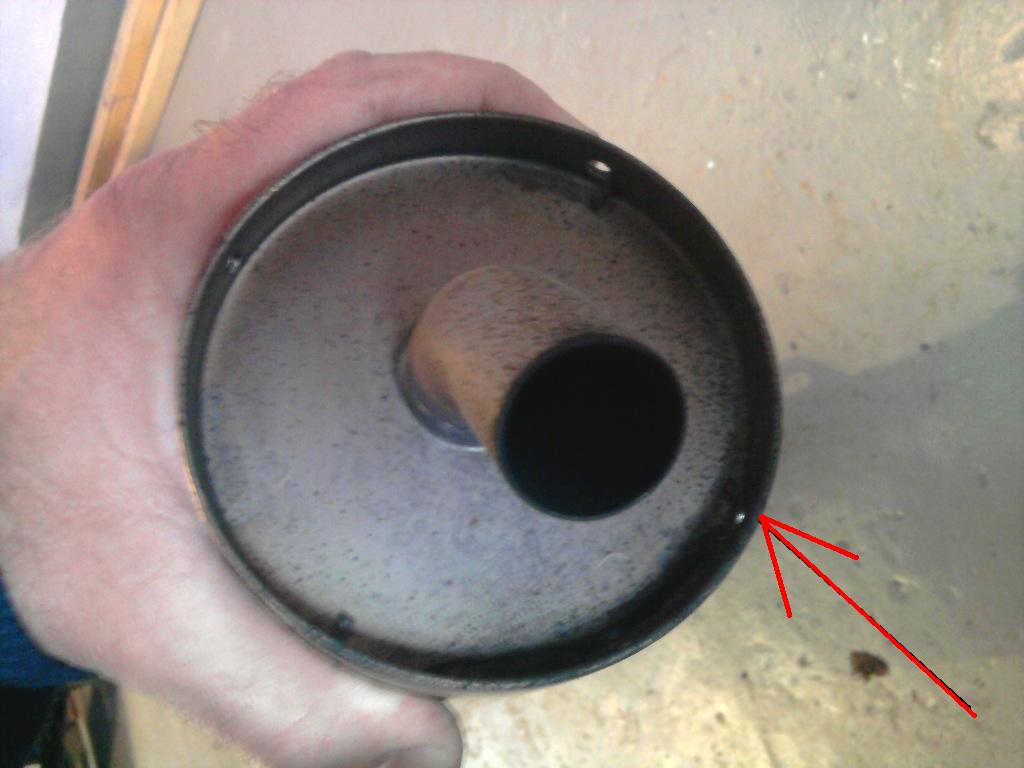

No já už jsem je trochu rozdělával. Odvrtal jsem 4 nýty co držej ten černý kužel na konci koncovky a myslel jsem si,že to bude snýtované i s kocovým kulatým plechem na kterém je navařená ta trubku co jde ven. Ale na 4 nýtech drží jen ten kužel. A pak to je po obvodu zavařené.venca píše:No podle mě jedině odvrtat,rozřezat a vyndat vnitřek a udělat novej. Je v tom ta hmota a tu jinak nevyndáš.vikisek píše:Tady se to téma pořád uhýbá. Já bych měl taky zájem o úpravu origo výfuků. Neporadí někdo? Jak to kuchnout?
Myslel jsem,že když se dostanu do výfuku,tak tam prostě nějakou tu přepážku uberu nebo navrtám díru a bude to.
Myslel jsem,že tu třeba někdo bude kdo už to zkoušel a ví jak to ve vnitř vypadá.Třeba by stačilo jen tu vývodovou trubku uříznout a navařit tam malinko větší,ale čert ví jestli ta trubka nepokračuje dál a nebo za ní je jen komora.

No ja jsem právě přemýšlel,že ubrousím ten malinký svár z čela, jak je na obrázku označené šipkou. Pak už bych ten vnitřní díl vyndal ven?
To by stačilo ubrousit tak 1-2mm a zůstali by tam i původní díry na tu kuželovou koncovku.
Re: Úprava sériových výfukov
vikisek, tak se dovnitř nedostaneš, neb ta trubka je přivařená i za druhou přepážku uvnitř a ta nejde vysunout -je zevnitř přivařená k plášti výfuku.vikisek píše:No ja jsem právě přemýšlel,že ubrousím ten malinký svár z čela, jak je na obrázku označené šipkou. Pak už bych ten vnitřní díl vyndal ven?
