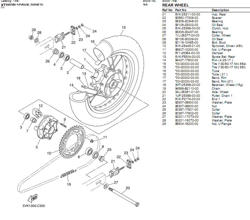

zdar kuci. hele nemenil jste uz nekdo sestku lozisko (viz obrazek). nechce se mi za to davat ty prachy u yamahy tak shanim naky alternativy. neco sem nasel ze pry by slo nahradit napr timdle "SKF 6304-2RS". snazim se ale to nejdriv overit z vicero zdroju. dik. jo a zapomnel sem poprosit o pripadnou radu jestli je to clovek schopnej vymenit svepomoci

Sundej si z toho to gumové gufero, ložisko očisti a na něm bude napsaný přesný název
. Rozhodně nekupuj origo u yamahy - 500 babek je zbytečně moc.

Zrovna dneska jsem ho měnil. Šlo to bez problémů vypáčil jsem gufero pod ním vše vyčistil aby se líp vyráželo. Lehkým poklepem z druhé strany na ten vymezovací kroužek jsem ložisko lehce vyrazil. Když bylo venku vzal jsem tuším že 19mm kulatinu nebo trubku a vyrazil jsem ten vymezovací kus co je v ložisku. Pak jsem vše vyčistil nový ložisko dal na 30 min do mrazáku a futro opatrně nahřál (opravdu jen málo aby se nespálila barva). To ložisko tam pak padlo jako nic vůbec jsem na něj neklep. Pak jen narazit nový gufero a jeto. To gufero si určitě kup taky já ho při vyndávání celý zprohýbal. Jinak ložisko i gufero jsem kupoval v http://www.adoz.cz/. Tuším že ložisko bylo ten typ co píšeš a stálo cca 200kč gufero asi 40kč.

diky za info. dokazal bys jeste poradit jaky konkretni gufero poridit? treba hodit rovnou nakej link na ten shop. dyz ne tak si holt nak poradim no

tak já tam mám ložisko 6304LU a gufero ti mohu zítra přivést na RŠ

Tak co se týče přesného typu tak originální ložisko je NTN 6304LU JAPAN (opisuji všechno co je na ložisku napsáno) a já koupil 6304-2RSH. Výrobce je SKF a stálo mně 236kč. A to gufero je originál
B3 DC 30-52-7 FSK a já koupil TG 30-52-7 SIAS MVQ výrobce je RUBENA a stálo 41kč. Nejdůležitější jsou samozřejmě ty číselný údaje udávající rozměr ty se nemění ale značení písmeny se může lišit podle výrobce.
A link na obchod nemám kupoval jsem ho přímo na prodejně.
