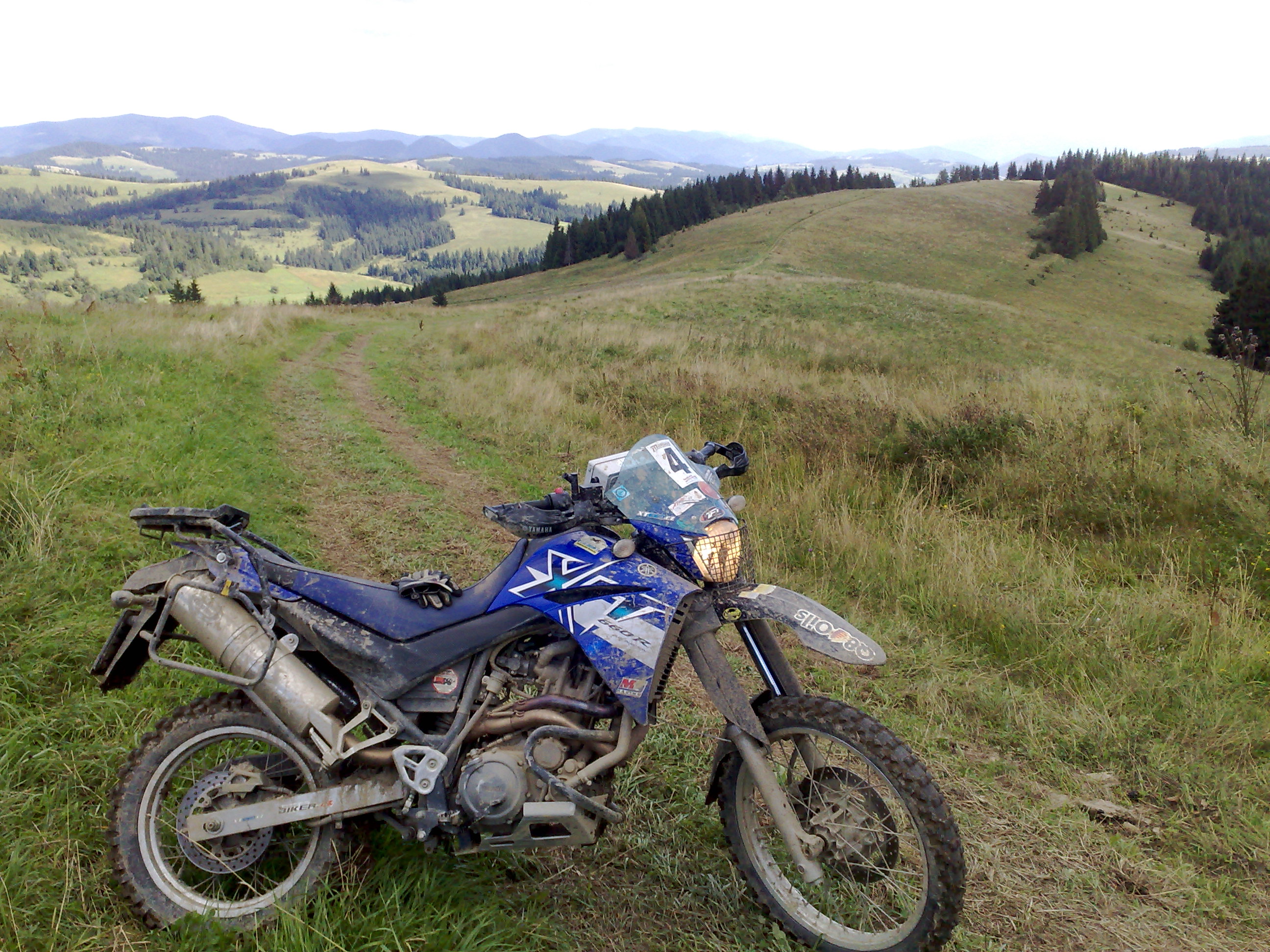

Zdravim. Asi pred tromi dnami som si kupil Yamahu XT 660 R K6...prestupil som na nu zo Suzuki DR-Z 400 S K4 z dovodu, ze som chcel nieco podobne, ale trocha turistickejsie. Uz som ju asi dva razy zobral do terenu a poviem vam...SOM SKLAMANY. A velmi...
Prvy raz som ju zobral do piesku, kde sa mi po dvoch padoch stratili vsetky umelohmotne "sroby", co drzia spolu plasty na nadrzi a plasty na chladici...lahka pomoc...dal som tam klasicke kovove sroby s matkami. Napriek tomu zostalo na plaste nepekne preliacene miesto. Navyse som aj zodral polep. To sa mi na DRZ nikdy nestalo a to som s nou zazil neskutocne vela padov.
Druhy den sa mi podarilo ohnut packu prednej brzdy (tie su tiez z nejakeho pochybneho kovu)...na DRZ boli hlinikove...nikdy som ziadnu nemenil a nemal som na nej chranice na ruky...co sa tyka trapnych gumenych stupaciek...to bude treba vymenit za klasicke enduro, prevodova aj packa zadnej brzdy bude treba sklapatelna...toto vsetko su este celkom kozmeticke vady...dokupim padaky (mam len kryt motora - vdakabohu aj za ten). Motorka je inak strasne tazka (a to vravim ja, co som presadol z moto, co vazila 140-150 kg natankovana), ale toto je hrozna krava...napriek tomu najvacsie sklamanie prislo, ked som isiel 90-100km/h po polnej ceste, nijako zvlast narocnej....
Predne tlmice su uplny odpad. Myslel som, ze to bude horsie ako na DR-Z, ale az tak som necakal. Su strasne makke, neskoro sa vracaju, nedaju sa nastavit. Zadny sa da aspon pritvrdit, ale tiez to nie je ziadna slava. Brat si kupil nedavno KTM 640 LC4 Adventure, vpredu aj vzdadu WP...to je paradicka. Suza mala Showy, tie boli tiez paradne. Navyse mi aj vadi svetla vyska...nepotrebujem, aby to bola vysoka koza, ale zas nemusim skrkat spodny plech pri kazdom hrbole, co preletim. Normalne som zostal sklamany...
Tak teraz otazka na vas...myslite, ze by pomohlo vymenit pruziny a zmenit olej v prednych tlmicoch (napr. za hyperpro) a vymenit zadny central alebo by sa dali celkovo vymenit predne tlmice za ine (i ked neviem, ci sa dajake robia).
Dalsia vec je, ze ked si vezmem kolko by som investoval do toho, aby som si moto upravil podla vlastnych predstav, mozno by bolo lepsie nieco posporit a kupit si novu XTZ...mate s tym niekto skusenosti? Viem, ze ma vyssie zdvihy, nastavitelne predne tlmice a zadok je tiez iny ako na XT. O kolko je to lepsie od XT?
Inak XTcka mi pripomina BMW X6, ktore by som zobral do terenu :) Pretoze na cestach je to super, pohodovy posed, vybrony motor, pohodova turistika, ale s totalne slabymi terennymi schopnostami. Diky za rady tipy a nazory ;)

Osobně bych si asi raději "udělal" Rko, než kupoval tenerku. V originále už je mezi nima rozdíl 25kg, když ještě dáš jen jeden výfuk na Rko, tak ušetříš min. dalších 5kg a snížíš těžiště.
Zeptej se Venci, ten už z Rka měl udělané pěkné offroadové náčiní. Poladil i přední tlumiče a byl s tím spokojený. :yes:
Re: Ako spravit z XT 660 R terennu motorku?
Nový příspěvek od venca » pon 25. dub 2011 17:59:24
Tak právě předělávám předek,všechno z motokrosu Suzuki 450.Ty origo předky i po úpravě a přeplanžetování dostaneš brzo na limit.Je to ale o dost lepší naž nastavení z továrny.Rozhodně pořiď svody 2-1,ušetříš váhu-7kg,dostaneš větší světlost a lepší průběh motoru :yes: .Se zadkem jsem zatím nic nedělal.Pokud všechno dopadne tak v pátek pojedu na Sand Rally,to bude test těch předků ;)

No, ja mam na motorke ladaky, ktore su urcite lahsie ako originalne vyfuky. Venca: Ides na Sand Rally? Pretoze aj ja som planoval, len 1. mam momentalne vela roboty do skoly a po 2. tu motorku mam chvilu a nemam na nej nic odjazdene, tak to asi necham tento rok plavat. Inak, co som pisal o tom piesku, tak to bolo prave na country-crossovej trati v Malackach. Tento rok je to riadny hardcore, trat je rozbita a velmi narocna, dat 5 koleciek na takej krave je fakt umenie :) A na ten predok co si robil, musel si menit okuliare?
Nový příspěvek od venca » úte 26. dub 2011 8:38:40
Přihlášený jsem,tak pokud doděláme motorku tak určitě pojedu.Brejle jsem samozřejmě měnit musel protože jsou širší trubky.Zatím sem to nevážil,ale jen na tom předku ušetříš 5kg určitě.Ten origo je těškej jak kráva.Laďáky 2-1 jsem ti psal proto že máš svody bokem a pod motorem nemáš žádnou trubku :yes: :yes: :yes:

Je mi jasne, ze ked zvody nie su pod motorom, zvacsi sa svetla vyska. Inak to vyzera dobre, pravdepodobne tam ja zatial vymenim tie pruziny v tych tlmicoch. Ked budes mat fotku aj s tymi teleskopmi zo Suzi, tak to sem hod, nech sa pokocham :)
