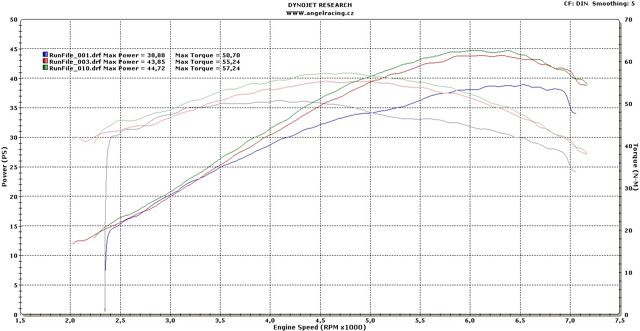

a zapomen te na dodavané mapy.....s ladakama a otevrenýnm sáním je to chde jak cip, tak na odpaleni ventilu....chce to na brzdu a ladit a ladit.....

ta modra krivka je KN filtr ale s origo sací gumou a s leo vincema
červená je otevrene sani a leo vice, ale bylo to chde jak sviňa
a ta zelena je po doladeno s PWC a optimalni smes..
na hodnoty moc nekoukejte, delal to Ševsik z olomouce a je to frajer....a je to bez jakych koliv prepoctu..je to ciste to co nameris na brzde v surovém stavu na zadnim kole.....o prepoctech výkonu a koeficientech strat prevodovky a retezu a pod. si myslim svoje....
Bohužel krivku v origo stavu sani a vejfuck nemam, ale je to podobne jak na vsech XT..pod 3 tis ot, netahne....
