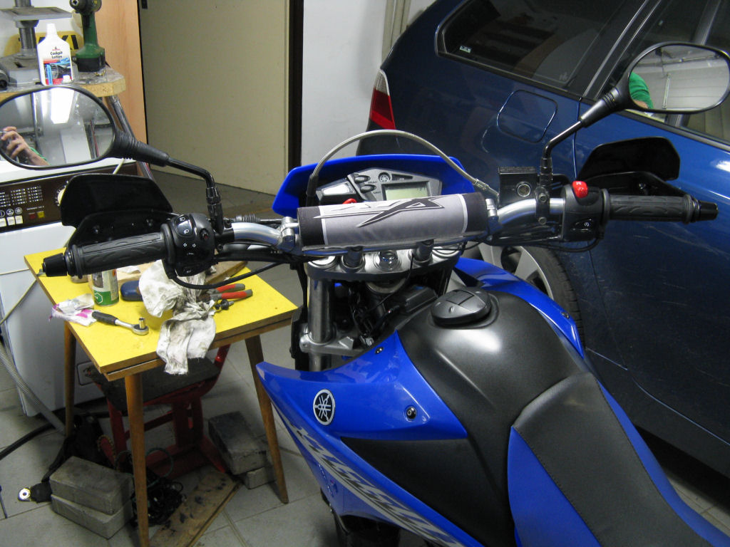

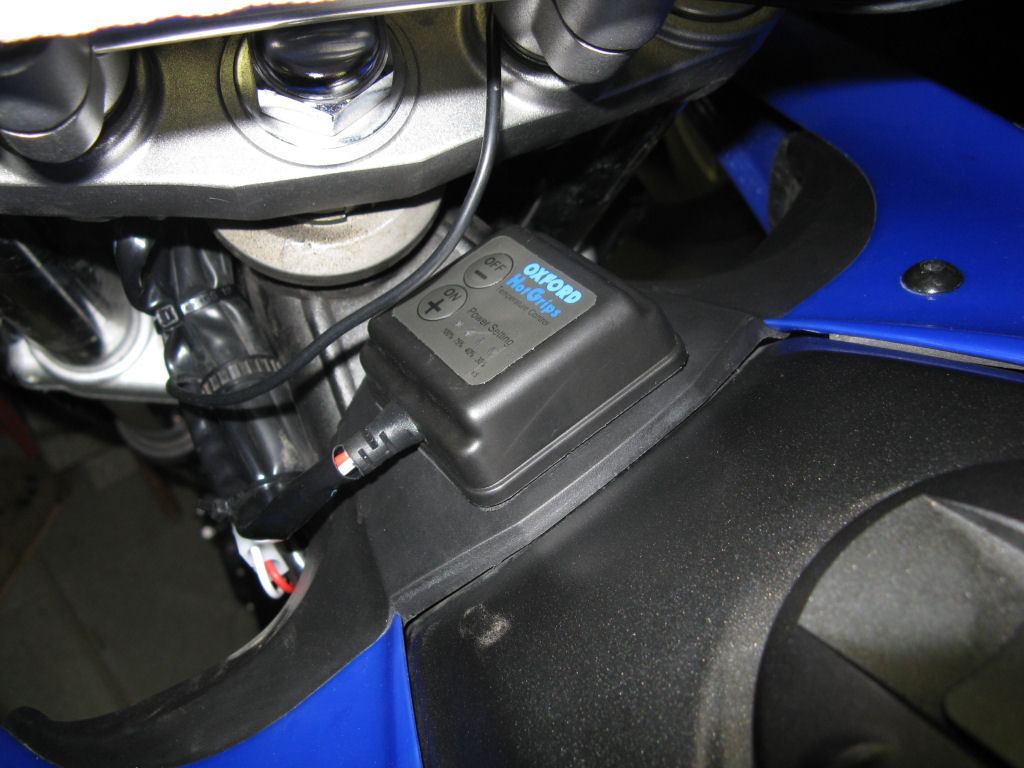

Teď to jdu prubnout jak to funguje v praxi, jinak pak sem hodím pár fotek.. .Ale vypadají luxusně :P , krásně tenký a tu ovládací krabičku jsem celkem dobře schoval, takže nikde nevadí a nepřekáží :mrgreen:
Re: Vyhřívaný gripy
Nový příspěvek od LiTe » stř 17. zář 2008 15:56:09
Radek> kam jsi ji schoval ?

Nový příspěvek od Radek » stř 17. zář 2008 18:52:14
tu :)

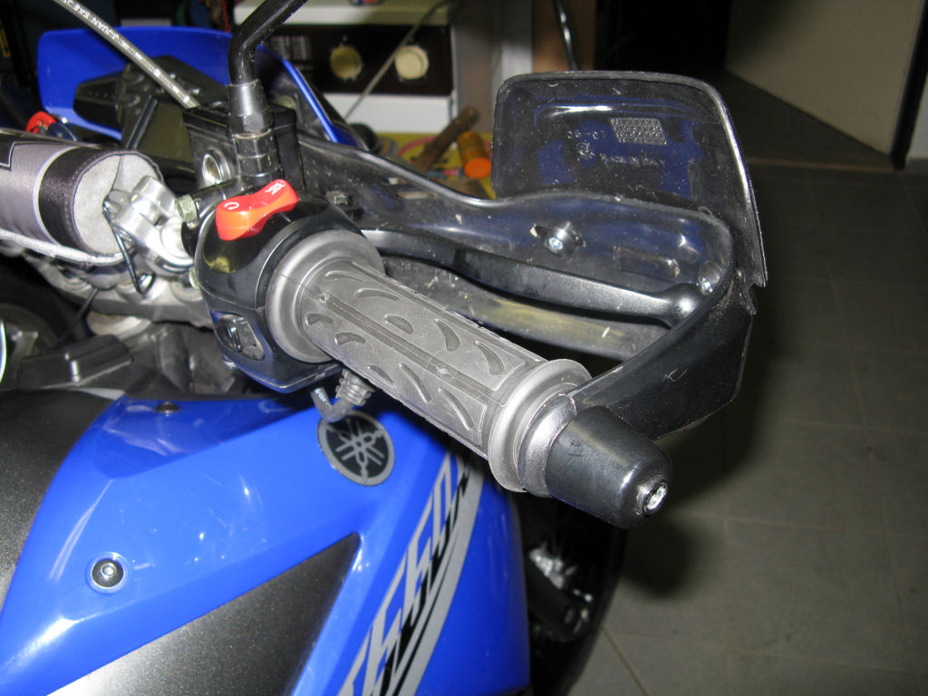

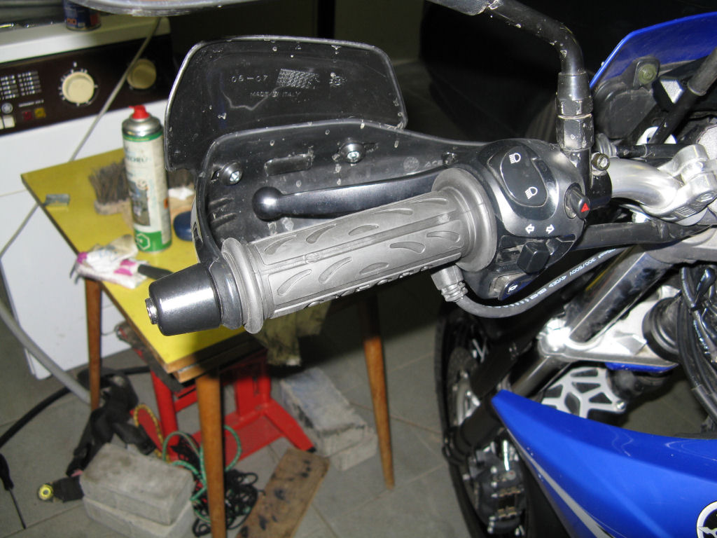

Jinak montaz celkem sla.. Nejdriv sundat stary gripy, s WD40 se slouply jak slupka z bananu .. Potom tam dat novy.. Dobry je je predtim zapojit a zapnout na full, aby se zahrali a roztahli, jdou pak krasne nasadit :P .. Pak jsem musel sundat budiky, protahnout kabely, prilepit ovladani ...
Pripojis to normal na baterku (ani nemusis na rele)... Samo si to hlida napeti a kdyz je nizsi jak 12,5V, tak to nehreje. V baleni uz jsou 4 stahovaci pasky ..
