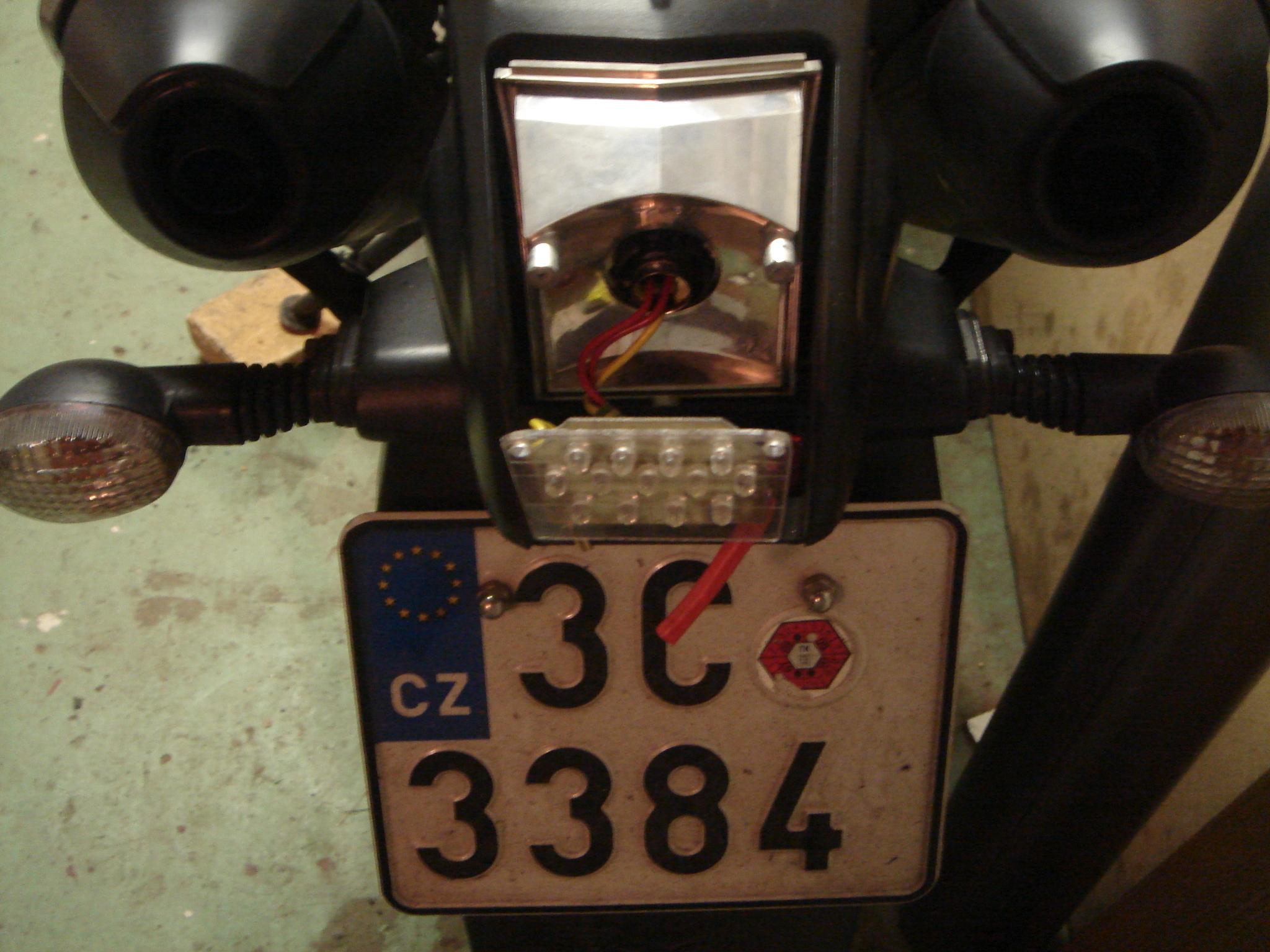

tak proběhla konzultace a jako nejjednodužší varianta je jedna řada 4 obyč LED na obrys (budou svíti míň a možná jich dám míň to se uvidí), druhá řada 4 supersvítivých LED na brzdovku + dolu na spz 2 obyč LED. Já dodám držáček s osazenýma LEDkama a kamarád mi tam dodělá tišťák kam to všechno nandá tak sem zvědav :D :D

tak sem to toršku pokutil, nakonec 4 LED jako konocové světlo +2 na sovětlení spz a 9 LED na brzdovku. viz. foto.. nic krásného ale je to skovaný pod krytem světla tak co :D

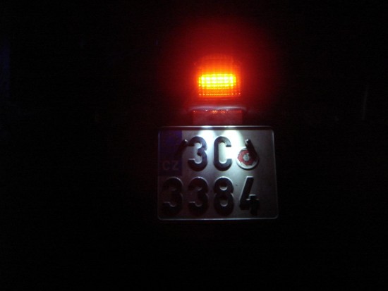

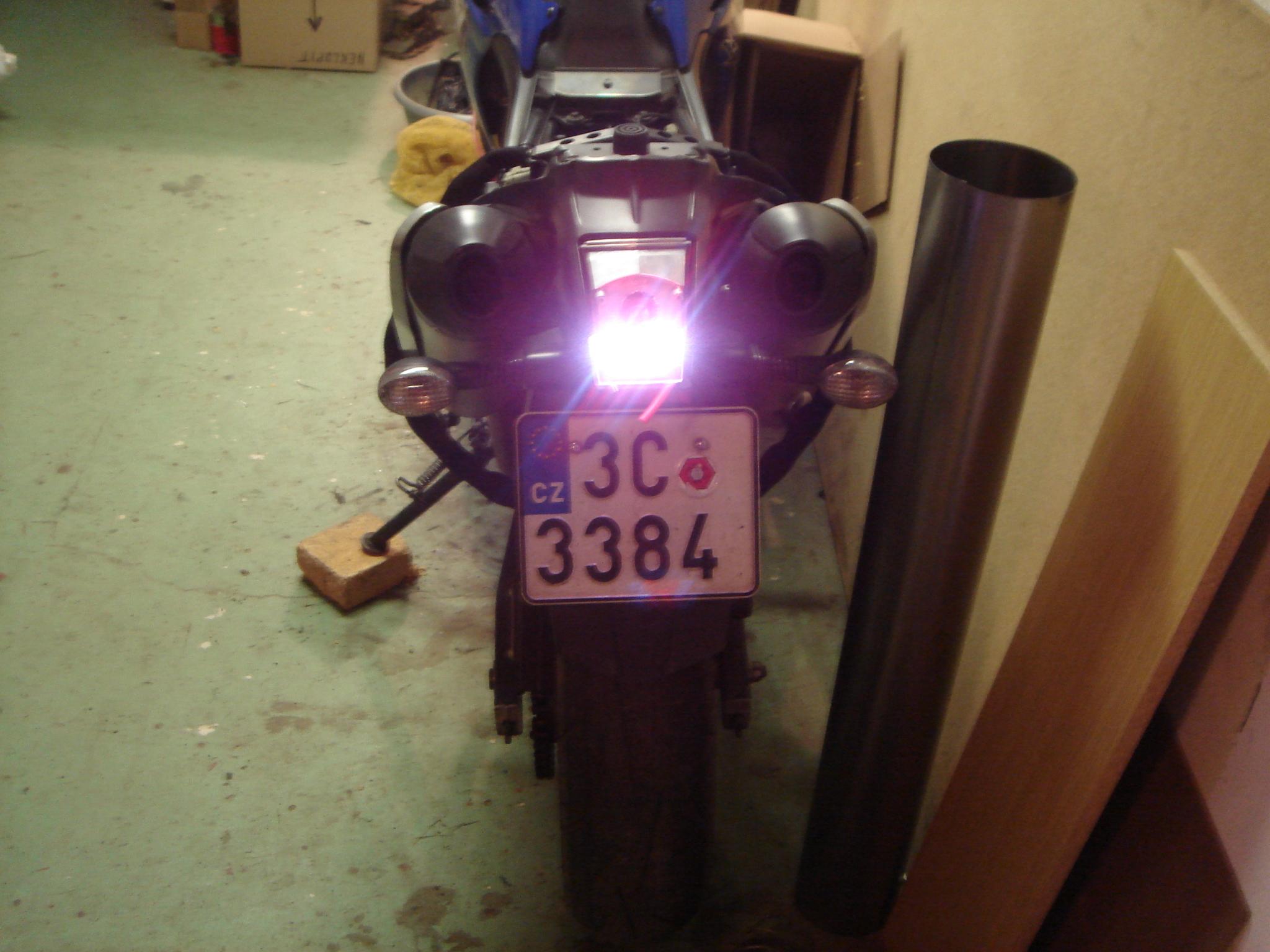

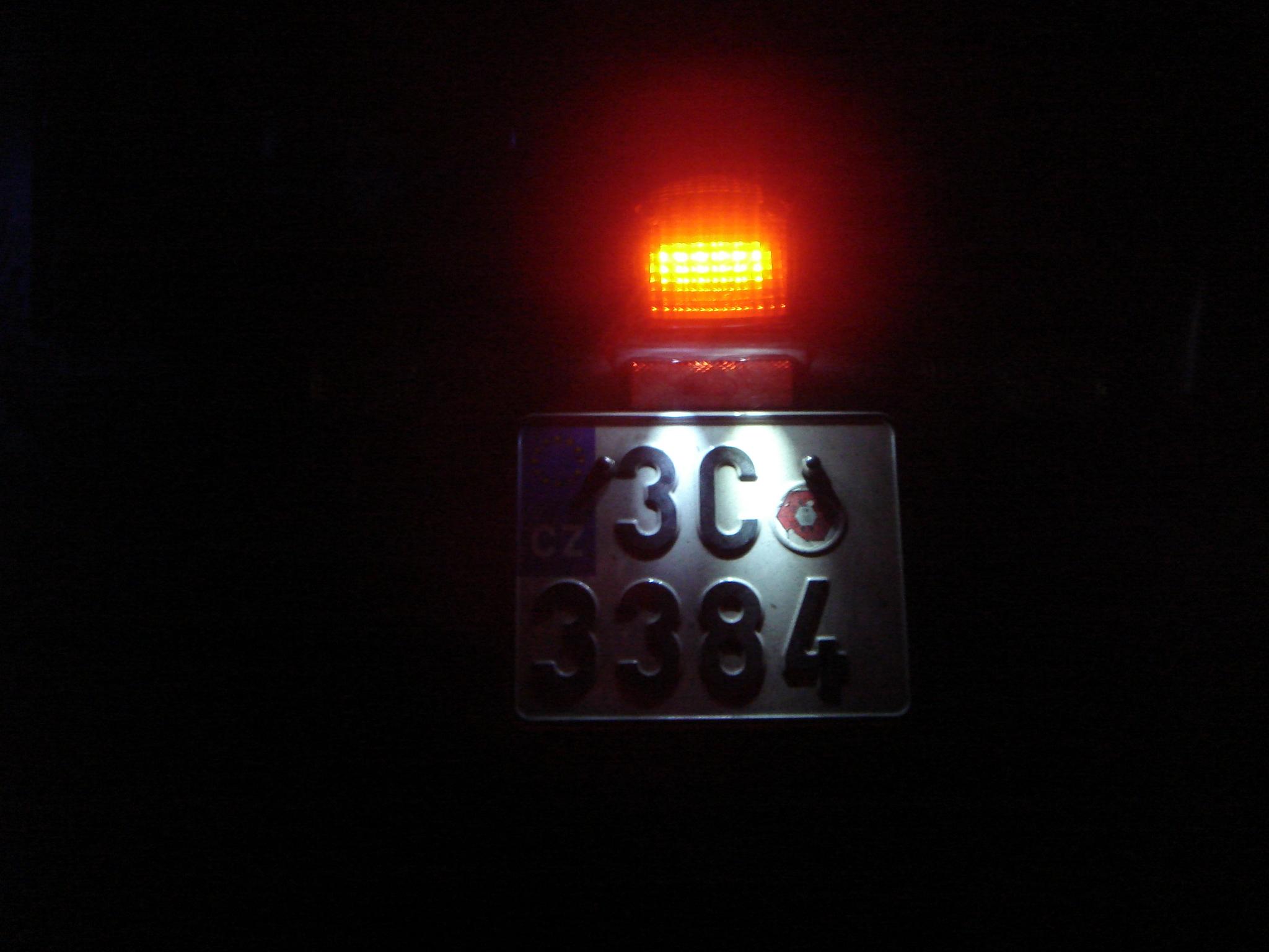

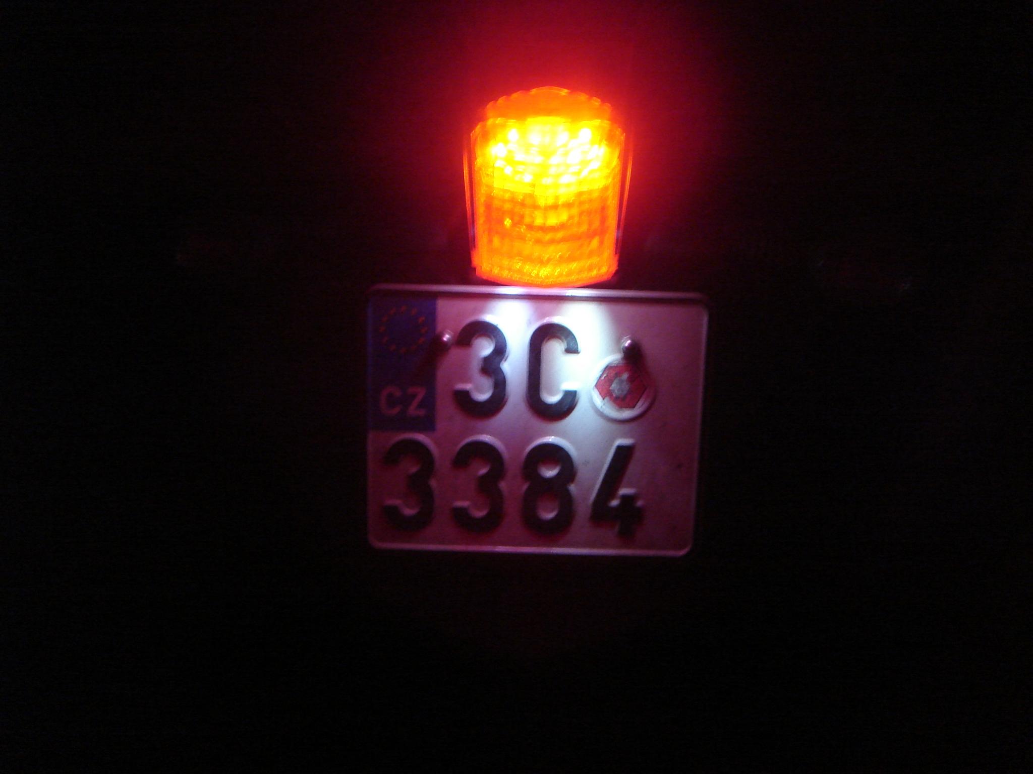

tak pro ilustraci fotky s krytem jen koncové světlo a pak s brzdama ;) Ale na tom foťáku to fakt není ono .. live se mi to líbí víc :D hlavně ty ledky co osvětlujou spz nechávaj vzadu docela solidní bílou záři :D :D :mrgreen:
s brzdou
jen konocové světlo
