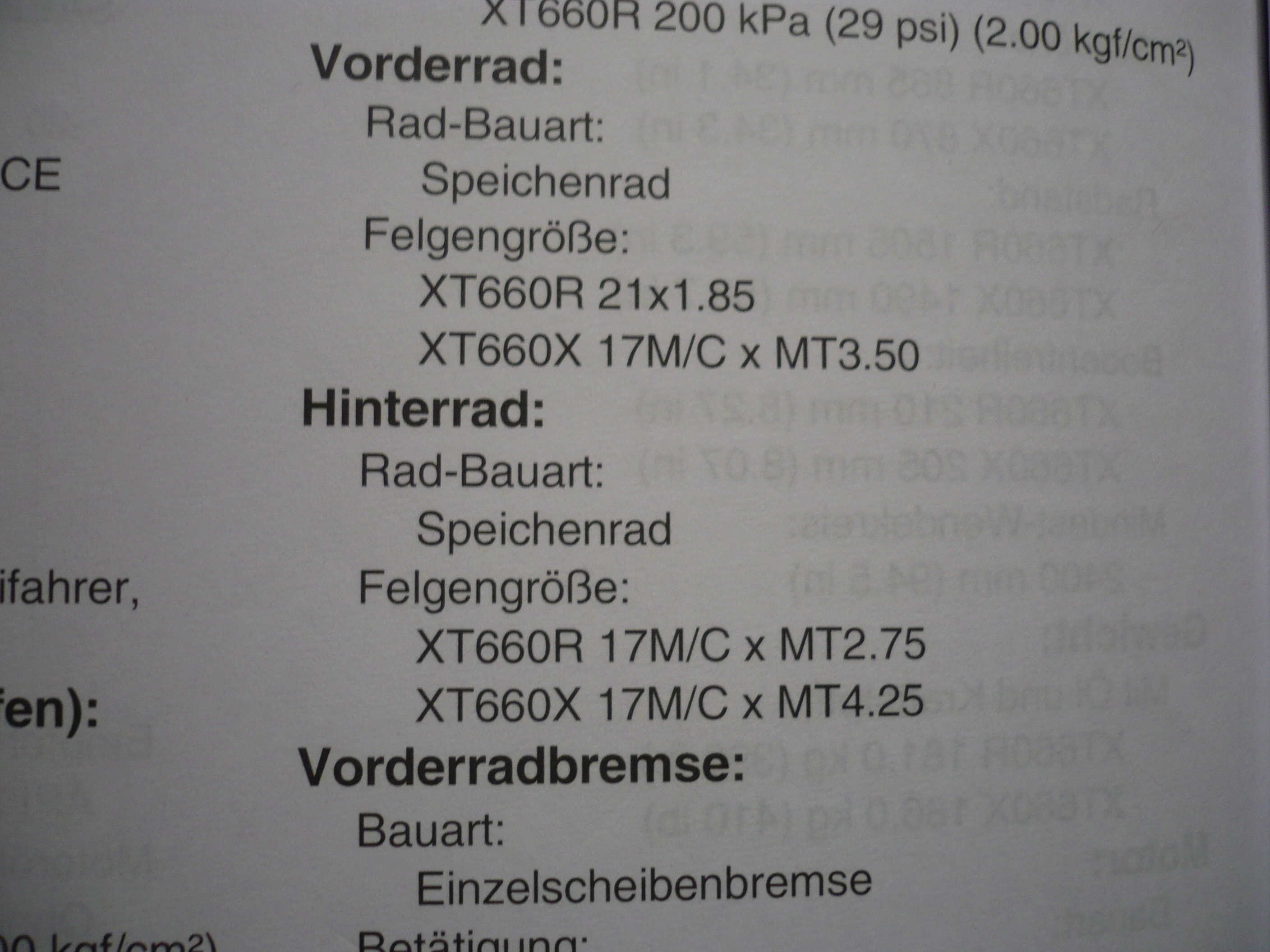

Nemohl by se mi někdo podívat do techničáku na to, jakou tam má XT660R zapsanou šířku zadního ráfku? Jde mi o rozměr MT .. Myslím, že by tam mělo být 2,5 .. ale raději bych to měl od někoho ověřenon ;)
Re: Rozměr zadního XT660R ráfku?
Nový příspěvek od tatar » pon 24. lis 2008 20:19:59
takže asi 2,75 :P
Nový příspěvek od Radek » pon 24. lis 2008 22:35:57
tak jsem prolezl manuál http://www.xt660.cz/manual.pdf a je tam skutečně 2,75 :? .. Myslíte, že by vadilo, když bych tam dal ráfek široký jen 2,5 a na to gumu 130-80/17? :oops: :shock:
