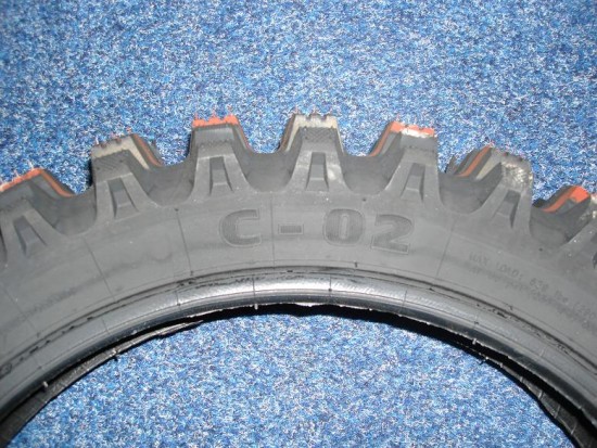

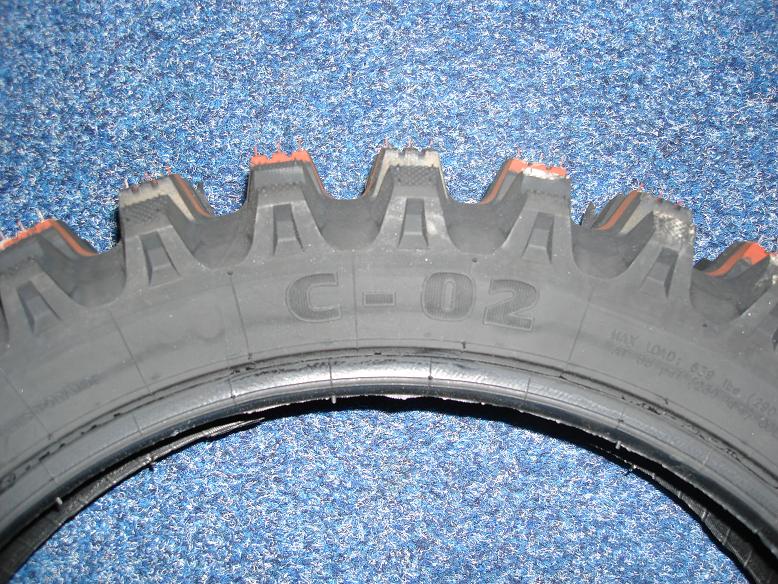

Nezkoušel náhodou někdy někdo na Rku Mitas c-02?
Záběr v terénu bude nejspíš v pohodě, ale zajímalo by mě jak to snese jízdu po silnici?
Jestli mi nezmizí po pár km na živičném povrchu

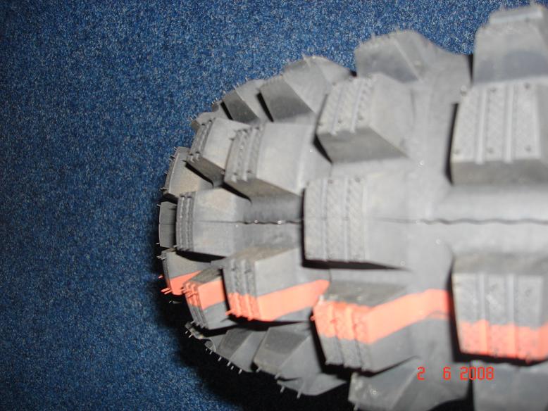

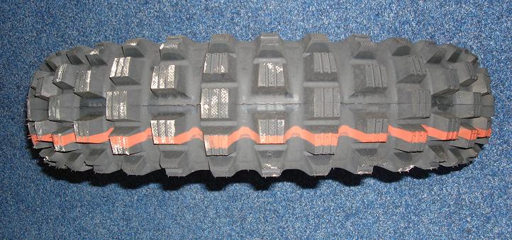

nemůžu si vzpomenout co znamenají ty barevné čáry na gumě ,jsou myslím červená,žlutá,zelená,ví někdo
Re: Mitas C-02
bílá je do sněhu, zelená na mousse, žlutá na CC a červená na cross. Ty červený by měly být tvrdší...
Re: Mitas C-02
mousse a CC aha
Re: Mitas C-02
no jednodušše řečeno žlutej pruh je dobrej do srač*k, je totiž měkčí... zatímco červený pruh je tvrdý a je tedy vhodný na tvdrší podklad. Zelená má zeštíhlené boky, aby šla lépe nazout s mousse výplní (to je něco jak pěna místo duše) no a bílá je asi nejměkčí a je tedy nejlepší do sněhu, v létě bys jí během chvilky zlikvidoval.

tak už ji mám taky doma a in natura je to teda masakr
Re: Mitas C-02
žejo
sem si řikal, jak jsem ji poprvé viděl, že se mi mezi kyvku nebude vejít
