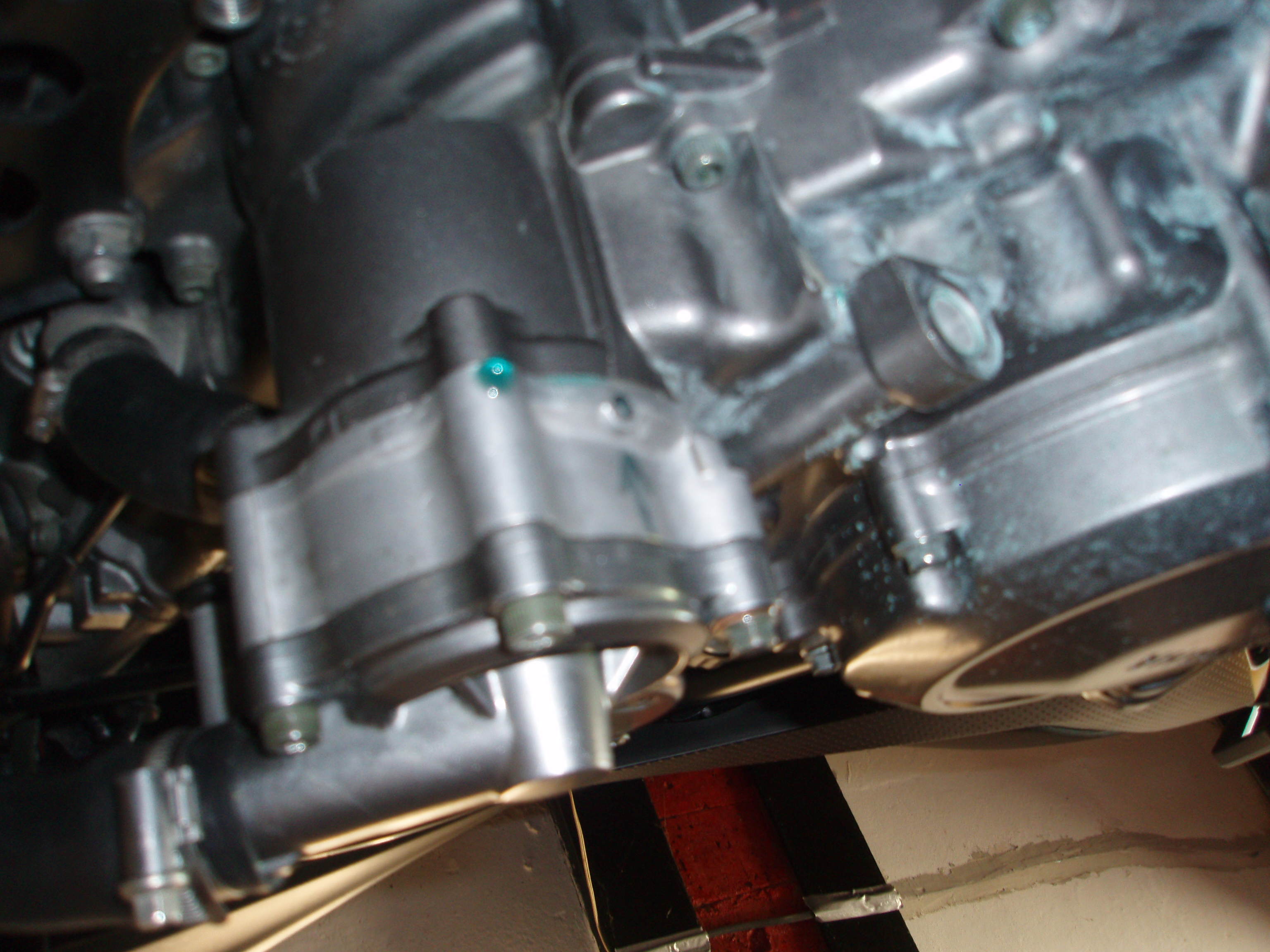

Potreboval by som poradiť.Tečie mi vodna pumpa ale nie cez tesnenie ale cez tu dierku čo je zo spodu.Rozobral som ju a vyzera tam všetko ako nove.Ćim to môže byť?
Ked ju naštartujem tak to zo spodu kvapka

			Ty jo, vypada to jak mrazo pojistka. Ja bych to prubnul maznout nejakym LOKTITE svinstvem.
Jednou mi prdka na starem XTnadz (plechova), tak sem to obulil a diru utrel jen hadrou, pak sem to zaplacnul tou 2slozkovou plastelinou (prodava se to i na benzinach) a drzelo to super.
Je to ale divne, fakt to pousti pres tu kulicku? nevzlina to kolem tesneni?

nazdar,najeď si na stránkách na náhradní díly,najdi si vodní pumpu a vyměň součástku č.9 a bude to ok!!!!!!

nevim ,nevim, jestli to je tak jednoznacne. Jestli by mu prosakoval ten O krouzek, bude mit vodu v oleki. Podle toho jak je to nakreslene, je to tesnici misto prechodu osy cerpadla do prostoru kliky.
Na konci osy je zubate kolco nahonu.

je to gufero s dvěma břity,z jedné strany těsní olej a z druhé vodu,takže ti z té dírky může týct voda,nebo olej,záleží ne tom který břit se opotřebí,proto tam ta dírka je abys poznal že je něco špatně a ne abys ju zalepil-to je nej volovina co bys mohl udělat!!!!!

			Má pravdu ten chlapec. Měl jsem stejnej problem po montáži nových součástek po havárce. Dej si majzla až to budeš rozebírat, tak ta součástka č.9 je do toho domečku zalisovaná. Možná jí nebudeš muset kupovat ani novou, u mě stačilo ji zabrousit na jemném brusu a je klid. Tam se jedná totiž o třecí těsnení (na hřídelce je keramický kroužek a na č.9 je hrubší hmota) a stačí tam malinká dirka, třeba na tej 9 vyštípnutej miniaturní kousek a už to kape.
Pokud jsi trochu manuálně zručnej, tak by to neměl bejt problém. Kdyžtak se ptej co bude mejch silách, tak poradím.

			Motorka ma najazdene 5400km.Ked som tu pumpu rozobral tak tam vyzeralo všetko ako nove.To tesnenie sučiastka č.9 bola len nasunuta na tej oske s vrtulkou pričom nevykazovala žiadne znamky poškodenia.Skusim ju vymeniť a uvidime.Poradte kde to mam objednať

			Tak já jsem měl stejnej problém.. Objednal jsem v Yamaze součástku č 9, přišlo to těsnění s pružinkou a i to keramický co je na hřídelce vrtule. cena 528,- a domu spát..
Zatim dobrý, ale těsnění co odděluje olej a vodu je tam nalisovaný řekl bych a dostat to starý ven nebyla zrovna prdel.. Nicméně povedlo se, museli jsme vyrobit udělátko na vyklepnutí a samo i vysoustružit věc na naklepnutí novýho těsnění. Jestli to má bejt oprava udělěj si si doma na koleni, tak klovouk dolu. Místo original těsnění víčka vodní pumpy jsem použil červenej silikon na motory a zejtra uvidíme. Naleju chladičku a letíme..
