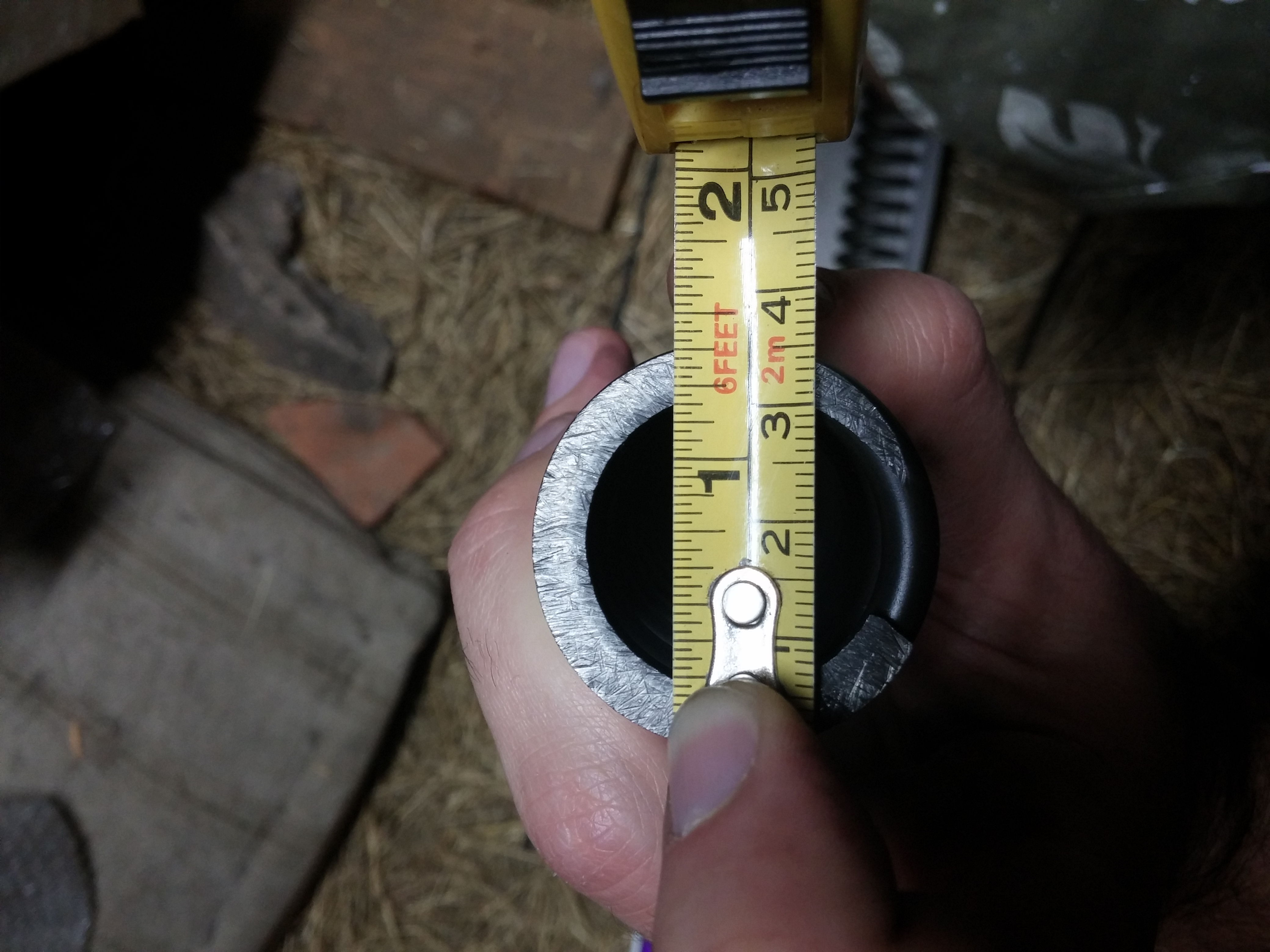

nemáte niekto vonku orig pružinu XTZ koľko je široká? presne 35mm?
Re: Progresivní pružiny Hyperpro
Mam je venku, ale na chalupě. Tak až se tam dostanu tak bych je změřil. Viděl bych to ale nejdřív až příští tejden.
Ahoj. Tak jsem byl včera na chalupě a změřil jsem to. Je to těch 35mm. Přikládam i fotku ![Velmi šťastný :D](./images/smilies/icon_e_biggrin.gif)
posuvné meradlo nemáš?
Nene to táta nevede
možná to má doma, ale to bych zase musel do Prahy a pak zase na chalupu a ani nevim jestli to tam má.
