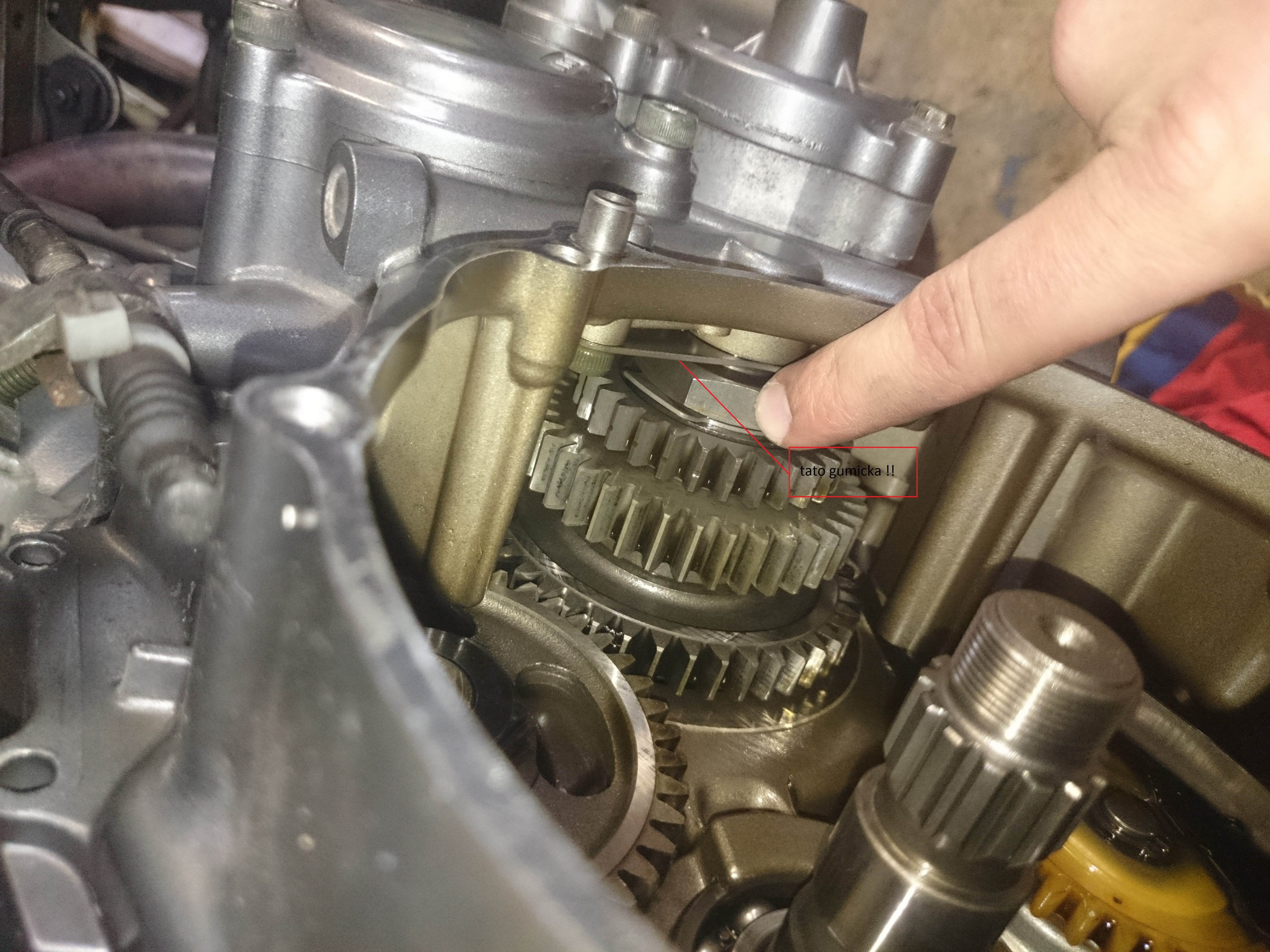

Z ničeho nic mě začalo klepání v motoru při zařazeném neutrálu. Při zařazení rychlostního stupně se klepot vytratil a motor zněl krásně. Z nepravidelného klepání se stalo pravidelné a dokonce i při zařazené rychlosti. Po kontrole dotažení matice na spojce (někdo to zde už řešil), jsem začal mít obavy na vybroušený čep a vůli v motoru (v oleji naštěstí nebyly žádné špony, které by to naznačovaly). Následovala konzultace s mechanikem, který při stejném problému rozdělával motor. Řešení se zdálo být dosti jednoduchá věc. Rozdělat spojku a sundat všechna ozubená kola, která jsou nasunutá na osu z převodovky. Je tam myslím i pohon vodní pumpy. Jako na každé ose je klínek, který během najetých kilometr se vymačkal a způsoboval vůli i při festovně dotažené matici. Matice sice přimáčkne vše, ale vůle zůstává. Klidně si to zkuste. Objednal jsem nový klínek, který není žádná levná věc. Při montáži jsem narazil na další problém a to, že byl vymačkaný nejen klínek, i osa. V tom případě mi byl nový klínek na dvě věci. Vyřešil jsem to koupením klínkoviny a zhotovení klínku přímo na míru tak, aby v ose seděl na fest. Tím je problém vyřešen. Snad to někomu pomůže. Mějte se a hodně šťastných km.

na TTR 600 sme to kontrolovali radšej skôr vymeniť klínky, kým sa os nezničí

Taky se mi ozývalo klepání tak jsem sundal spojku, tam jsme nic nenašel ale vedle na hrideli mám povolenou matici (myslím že je to přímo klikovla ne převodovka) jsou na ní kola právě na pumpu. Tak teď nevím jestli mám sundávat celý kryt a kontrolovat to nebo pouze otvorem od spojky utáhnout matici :-\. Btw na kolik nM jsi utahoval spojku? 9?

cau taky resim posledni dobou rachod v motoru a to mam najeto 25tis teprv.jak jste tu matici nakonec pritahly? vidim to sdelat cely pravy kartr a vymenit i klinek a dotahnout matici.
Re: Klepání v motoru
Katr nesundáváš, jenom pravý dekl ale to jsi asi myslel
Klínek byl ok pouze jsem to dotáhl rázovou utahovačkou. Motorku už nemám ale když jsem měl tak byl klid.

diky za info jeste jeden dotaz vidim ze tam je jakasi gumicka to neco zene? popripade pri demontazi abyc ju neposkodil se mi jedna.diky
Jo to je ono. Potřebuješ ještě něco poradit? Tamto není gumička ale podložka

Pojistná podložka nebo pružina, ted už nevím jistě. Pravé víko můžeš v klidu sundat.

Zdravím mne je tiež počut klepot z motoru takže som teda zhodil pravé víko spojky a prekontroloval som to no nič som nenašiel matka držala jak pribitá a prevodové kolieska tiež vôbec nikde žiadna vôla alebo niečo podobné neviem mám najazdených 44tis.tak už ked som to mal zhodené tak som využil situáciu a vymenil lamely....
A ventily máš seřízené? Klepání taky může dělat vůle na písním čepuRomanxtx píše:Zdravím mne je tiež počut klepot z motoru takže som teda zhodil pravé víko spojky a prekontroloval som to no nič som nenašiel matka držala jak pribitá a prevodové kolieska tiež vôbec nikde žiadna vôla alebo niečo podobné neviem mám najazdených 44tis.tak už ked som to mal zhodené tak som využil situáciu a vymenil lamely....
