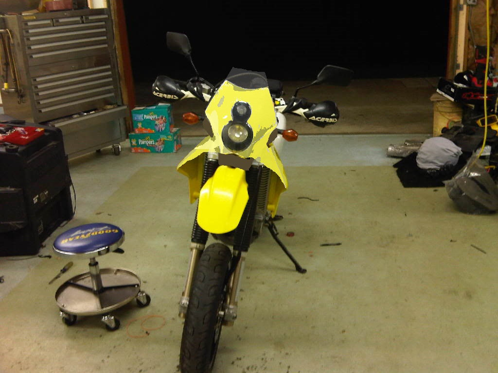

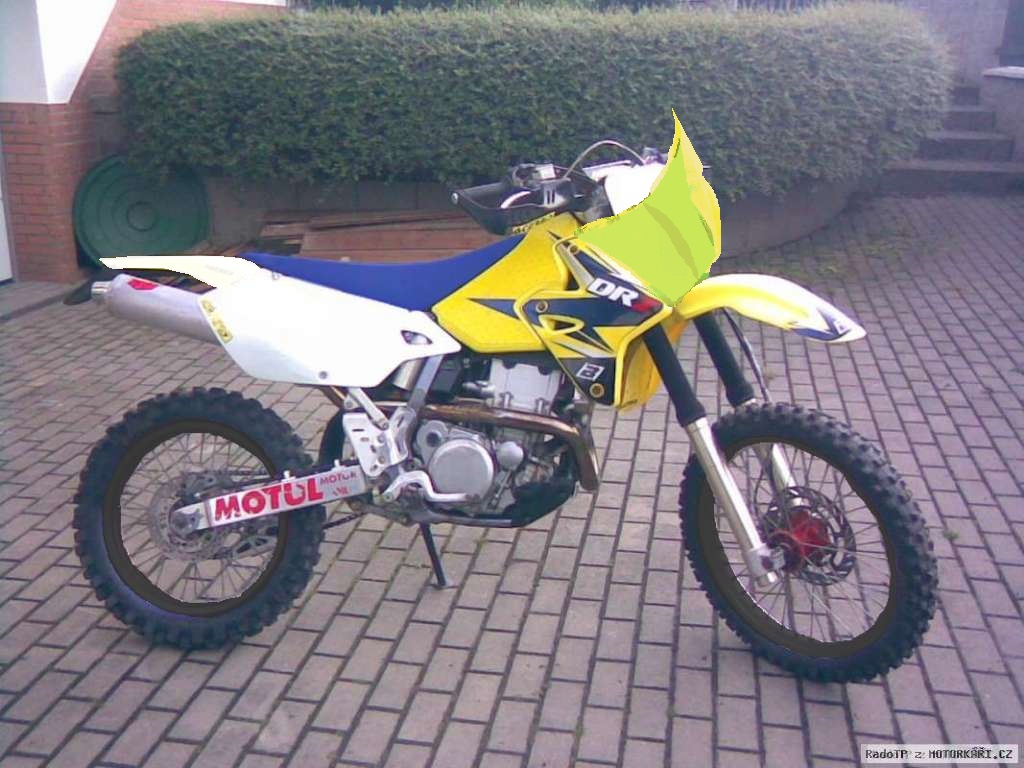

Tak jsem se pustil do adventure masky na drku :) . Jediný s čím si moc nevím rady ... jak a čím udělat kopyto pro laminát? Nevíte o něčem co je trochu pevné, lehké a dobře se to řeže :)
V PC to moc práce nedalo, v reálu to bude asi kapánek horší práce..
