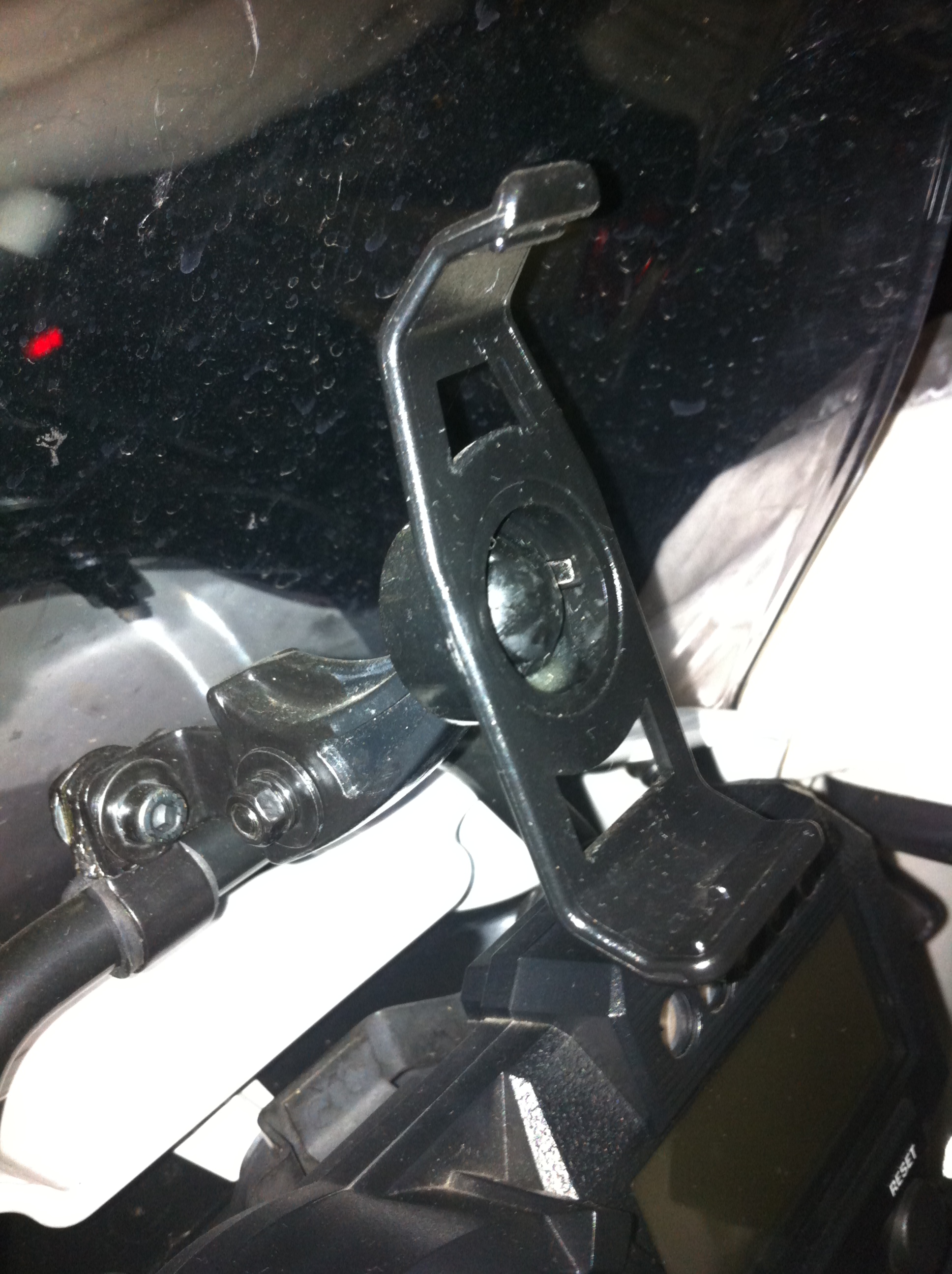

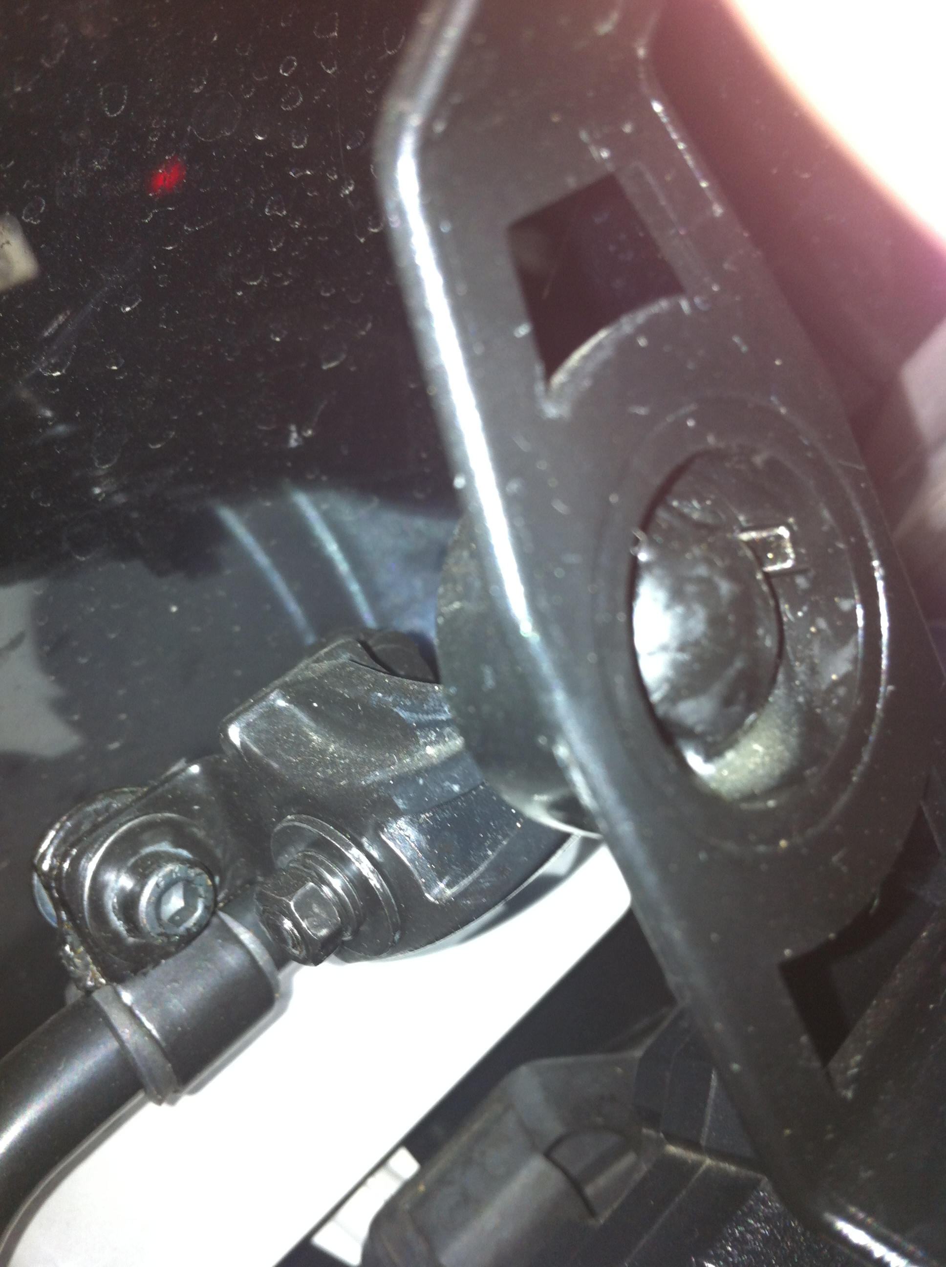

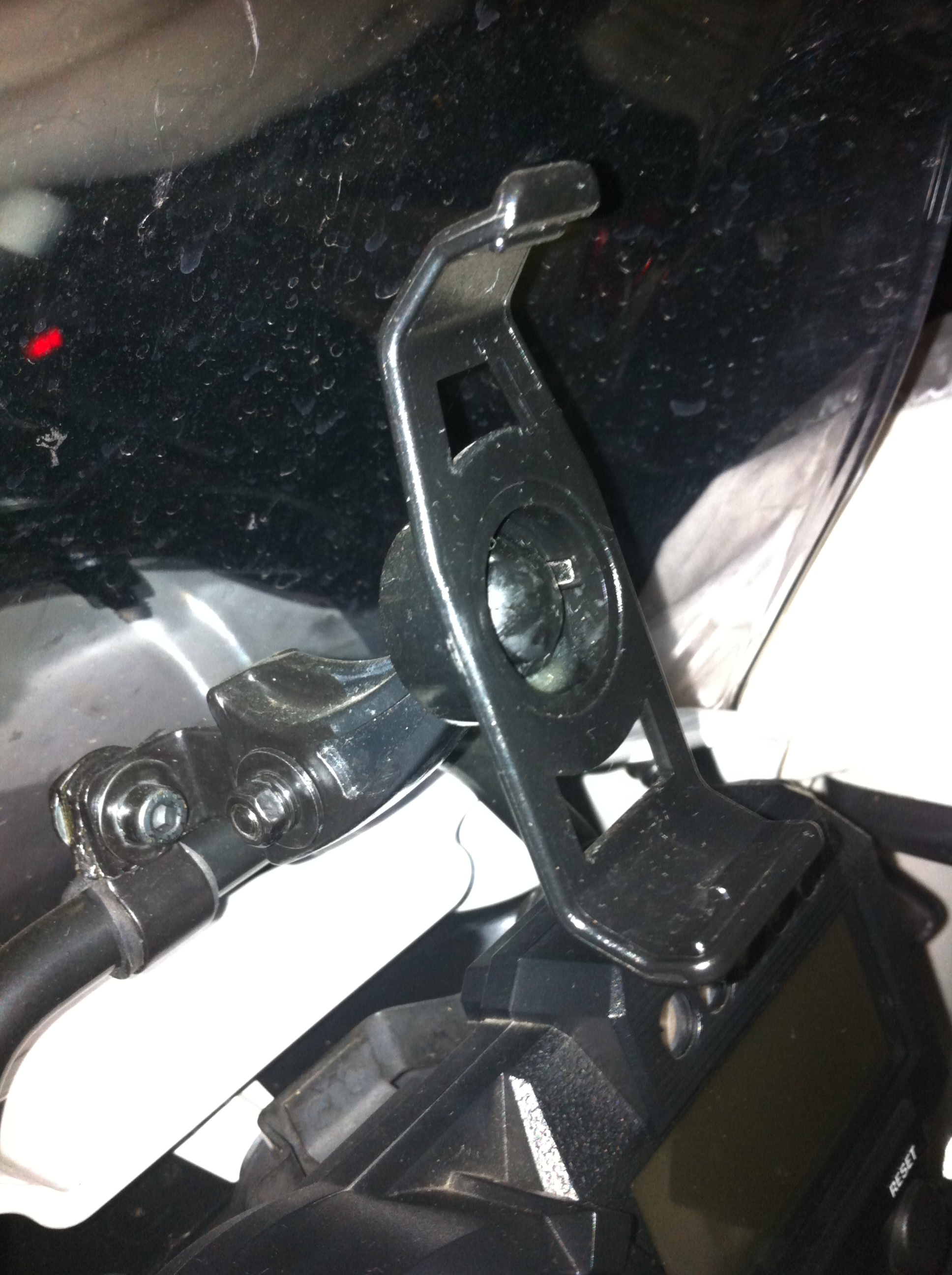

Moje uchycení GPS na hrazdě
RadeKK má určitě pravdu v tom, že TT je ideální řešení. Bohužel ta cena je hodně vysoká. Já vyzkoušel pouze "vodotěsné" pouzdro na automobilovou GPS umístěné na hrazdě řidítek. Co se týče uchycení samotného, tak to bylo bezproblémové. GPS byla v pouzdře jako v bavlnce, vibrace přes řidítka a uchycení pouzdra minimální, ale nevýhody: špatná čitelnost displeje za hezkého počasí, navigace mimo zorné pole, špatná ovladatelnost přes folii pouzdra, a přehřívání GPS za vyšších teplot ..
Takže jsem začal vymýšlet jak využít a zneužít tu hrazdu před plexi. Jak jsem psal výše, mám navigaci Garmin Nuvi 200 (na aukru jsem jí koupil za 700,- Kč), jako její velkou výhodu vidím malé rozměry, protože za tím plexi nepůsobí jak pěst na oko. Dokoupil jsem jeden držák do auta navíc (150,- Kč) klasická přísavka na sklo s kloubem a plastovým držákem - opět velmi kompaktní rozměry. Tento jsem upravil tak jak je vidět níže na obrázku. Odříznul jsem tu přísavku a místo ní vsadil do držáku dvě plechové konzolky (zalepené a prošroubované) na hrazdu si pak připravil dvě plechové objímky s gumou po obvodu a k těm pak držák našrouboval (mezi každý spoj vložena guma z duše). kulový čep jsem pak v ideální poloze zalepil epoxidem, protože i přes nízkou hmotnost gps, v terénu neudržel svou polohu. Najeto loni asi 4tis km (ukrajina, jeden offroad vikend, běžné ježdění) a maximální spokojenost. Při určitých otáčkách se přenaší na gps slabé vibrace, ale není to nic hrozného a navigace je v pohodě čitelná. Běžný déšť jí taky vůbec neohrozí, protože je pěkně schovaná za plexi. A výhody jsou zde jasné, dobrá ovladatelnost i v rukavicích, skvělá čitelnost i za slunečného počasí). Za cenu 900,- Kč včetně navigace, držáku jsem s tímto řešením zatím nadmíru spokojen.

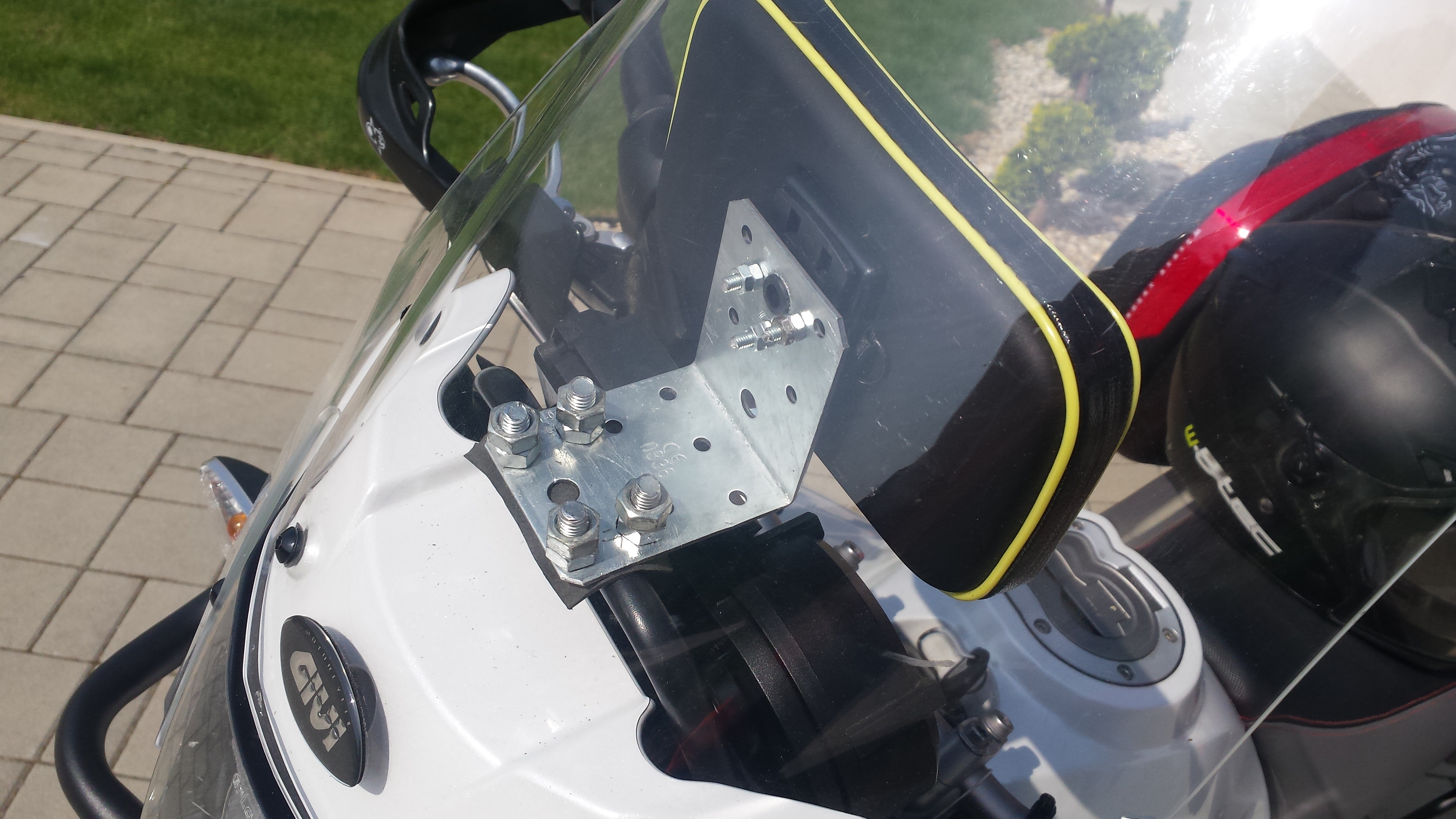

Re: Ako ste riesili uchytenie telefonu/gps
asi uz to nie je aktualne, ale mozno niekeho insprirujem. Riesenie za cca 3 EUR...
klasicka uchytka (neviem ako sa to vola) v tvare L + uchytky v tvare U, mavaju ich v zeleziarstvach. Cena spolu asi 1.3 EUR
kusok starej gumy
srouby + matice
puzdro na mobil /GPS/ - podla vlastneho vyberu...
najprv som to prichitil opacne (samozrejme
) a ked som to siel strieknut na cierne, tak ma napadlo to otocit... kuknite foto
inac drzi to perfektne a vyzera tiez dobre
kusok starej gumy
srouby + matice
