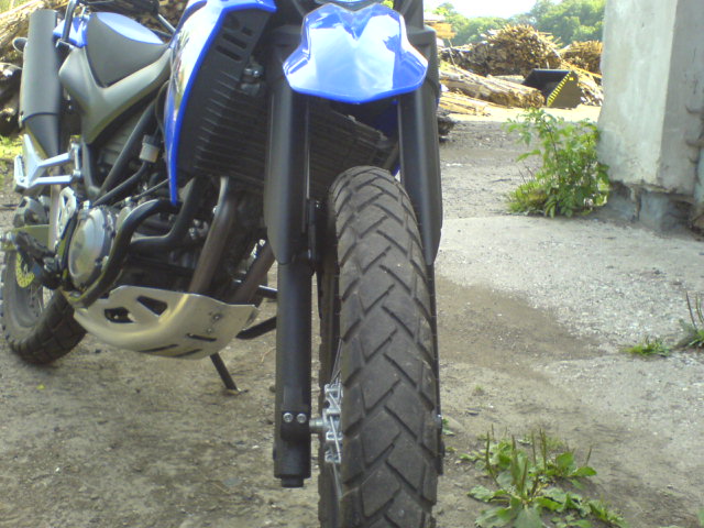

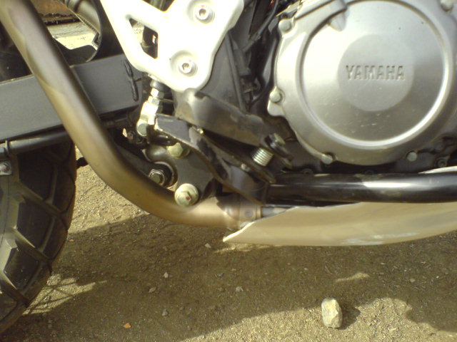

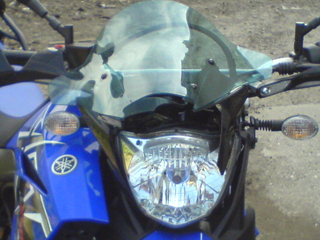

Tak dnes ráno přesně v 6:00 jedu v klidku do práce a šup zatáčka, štěrk na cestě a najednou ležím na pravém boku a motorka na zemi. jediné co mě bolí je rameno, ale přistál jsem do trávy a né na cestu, tak obrovské štěstí. Jinak ke stavu motorky myslímže to není žádná velká hrůza, doufám teda. Odnesla to maska kolem světla plexi přežilo což mě celkem udivilo, ohnutá páčka zadní brzdy, asi bude přerušený kabel ke startéru sice to najede, ale nenastartuje. Největší obavu mám z předních tlumičů, ty vypadají že se oba + kolo v brýlích pohnuly do leva (z jezdcova pohledu).Tak uvidíme co na to řeknou v servisu. Křest mašiny mám tedy za sebou ;)

Někdo by měl začít vyrábět ty kryty kolem světla jako druhovýrobu šly by tady pěkně na odbyt :idea:

Stařík> jeste nez odepises predni vidlici, tak zkus povolit ty srouby, co drzej nohy v brejlich, znova poradne utahnout a potom zaprit o neco predni kolo a poradne zabrat do riditek ve smeru, kam to potrebujes srovnat. Oni se ty riditka docela dost hnou v tech silentblocich...

jinak jak říkal mad ... chce to povolit šavle.. na každé dva a dva šrouby (desítka klíč) na horních i dolních brýlích a je lepší povolit i přední kolo, jak to povolíš zapřít kolo a vzít na druhou stranu než je pootočené kolo. A až se to srovná tak zase pěkně všechno utáhnout. Nevěřím tomu že když si motorka jen lehla, tak že by se s šavlema něco stalo. Bude to jen někde pootočené ;) :yes:

stařík> ale pozor ,když povolíš všechny šrouby na obou brýlích motka klesne a trubky ti vyjedou nahoru,respkt. opřou se do řidítek,dej si něco pod motor nebo pověsit za řidítka ;)

Dikes za rady, tak ty vidle počítám že jsou jen potočené a ostatní jsou jakž takž v klidu věci ;)

starik> vitej mezi padlyma andelama :) no hele moje vidle dostala mrdu jako krava a zdala se vohnuta, ale delali to riditka, v servisu na geometrii nic nerikali, takze zkus to, co tu radi kuci a uvidis, hlavne, ze si celej a ta maska vyjde na par kacek, mne ji taky menili, teda ja si ji nechal vymenit, nelibil se mi tam takovej ten bilej flicek, co dela plast, kdyz ho ohnes :mrgreen:

Jinak dnes chodím okolo motorky koukám po drátech proč to nestartuje, pak mi do oka padl chcípák a říkám si že je nějak divně, tak sem ho přepl a motorka chytla na šup. Nj když jsem ho ještě nepoužil tak sem po tom nepátral :oops:
