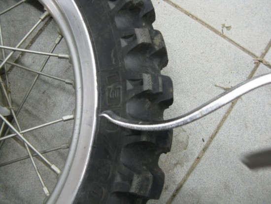

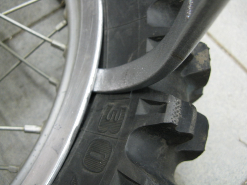

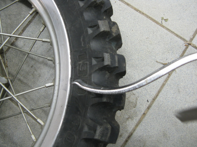

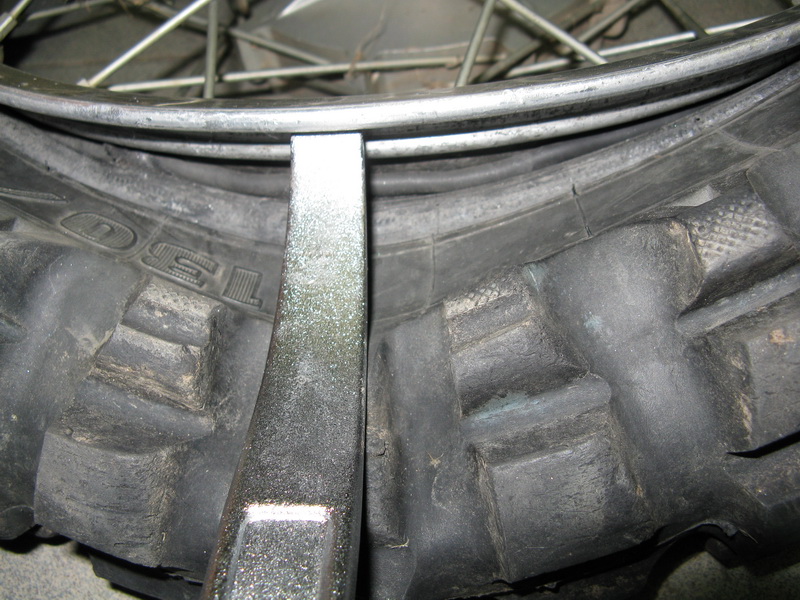

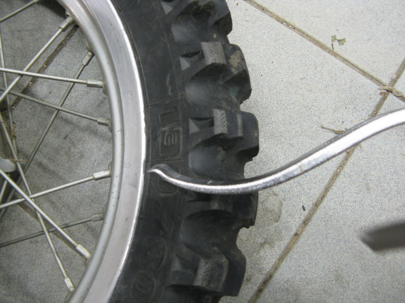

Čistě náhodou jsem dneska přišel na způsob jak odlepit gumu od ráfku s minimální námahou a jen jednou montpákou. Už žádné skákání nebo truhlářské svorky :D . Myslím že obrázky mluví za vše - tak jen ve stručnosti. Chce to mít vyboulenou montpáku,
která se zastrčí mezi pneu a ráfek (nejlépe v místě špuntu)
a pak stačí zatlačit dolů -> pneu máme odraženou :) . Tak třeba se to někomu bude hodit :P
