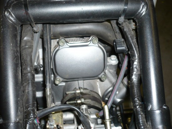

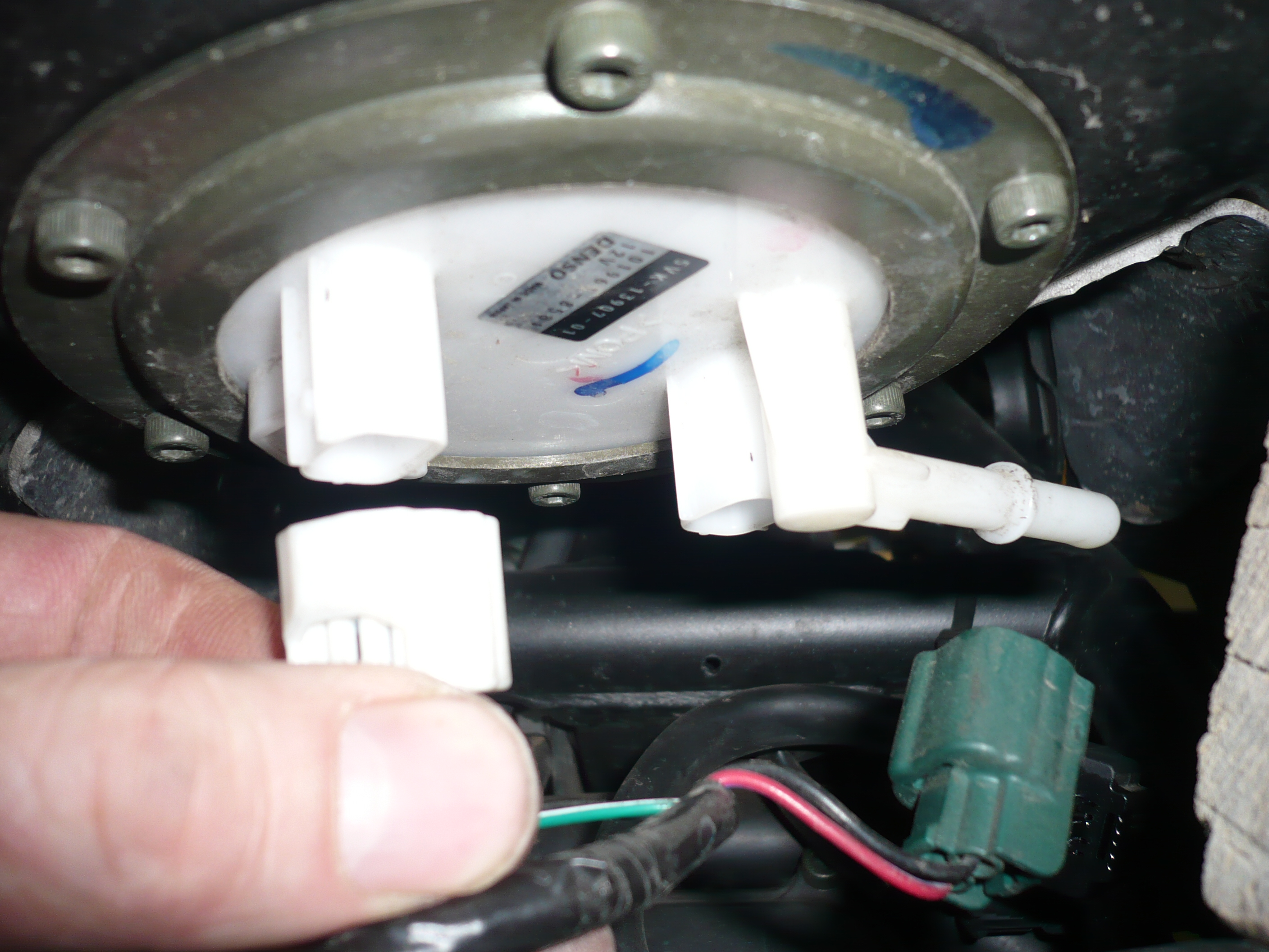

Toto seřízení se provádí při studeném motoru.Samotné měření se provádí spárovými měrkami hodnot 0,10-0,15-0,20 mm.Je nutno odstrojit motorku,a to:sedlo, podsedlové plasty,boční plasty,nádrž,

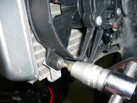

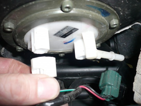

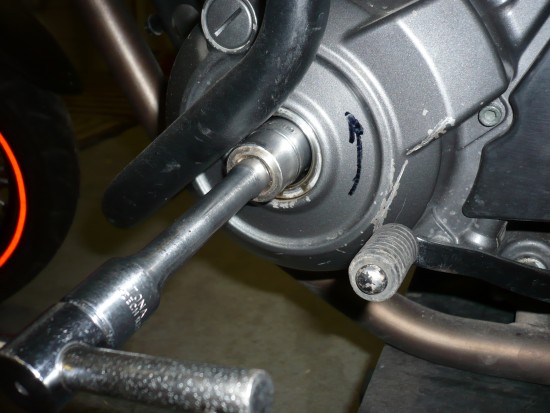

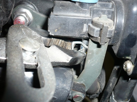

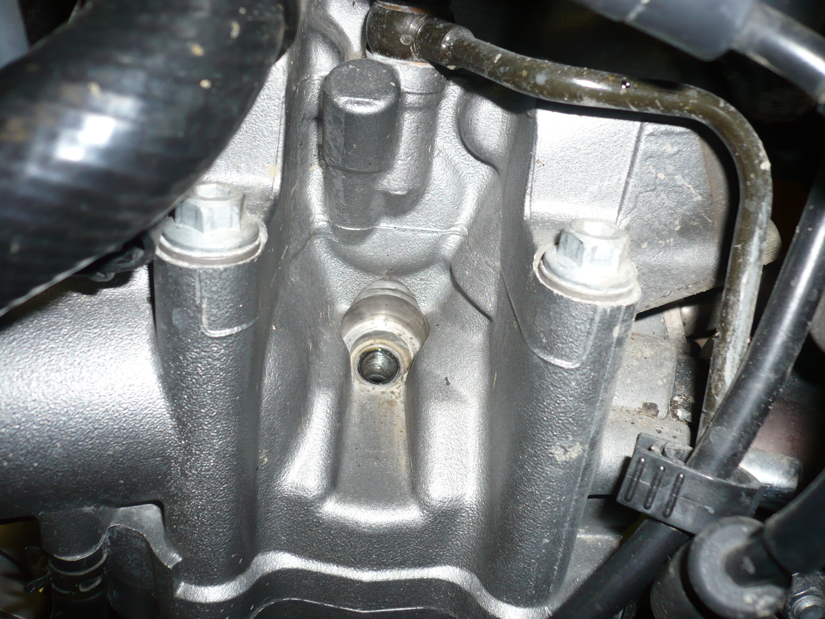

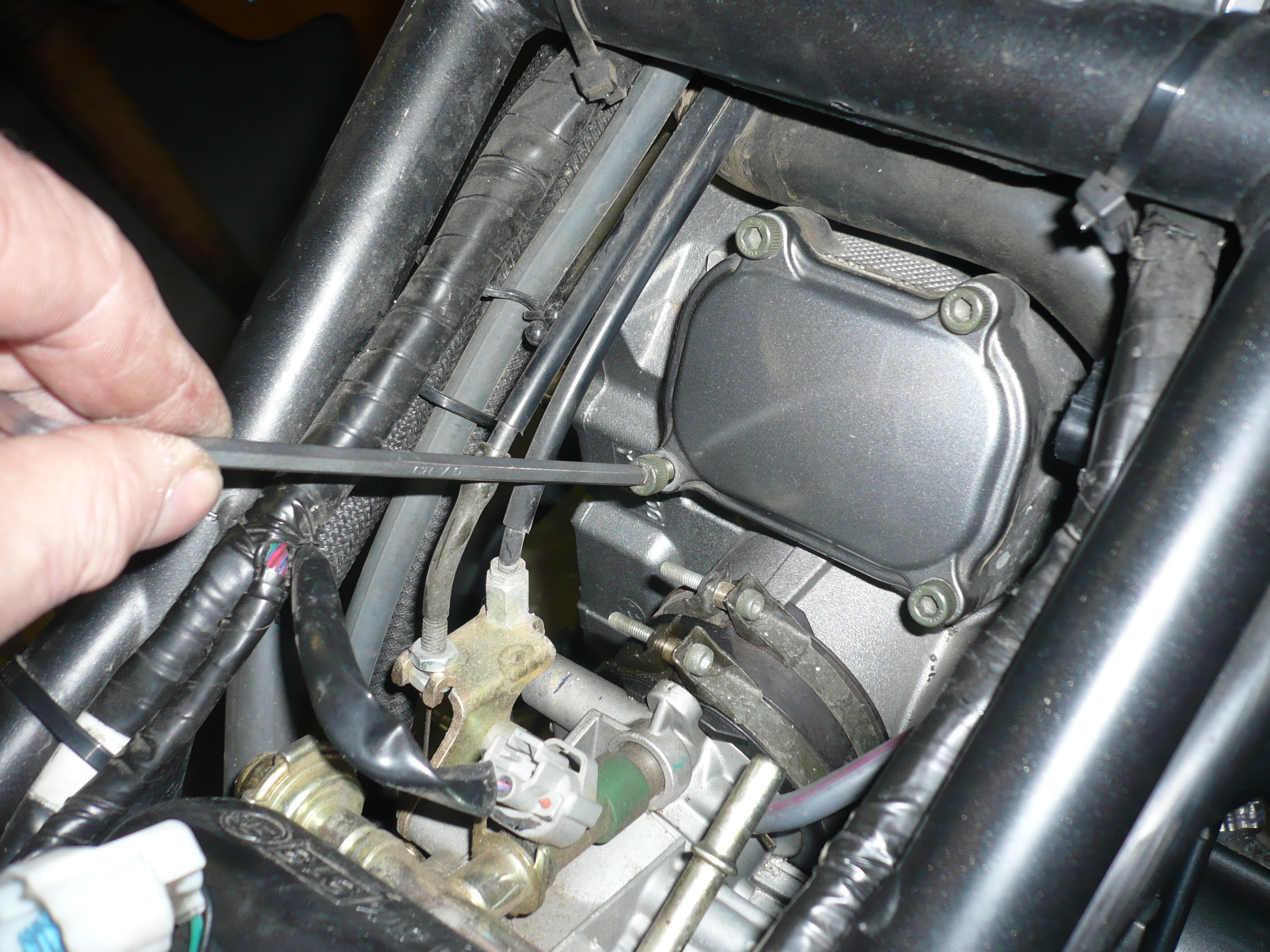

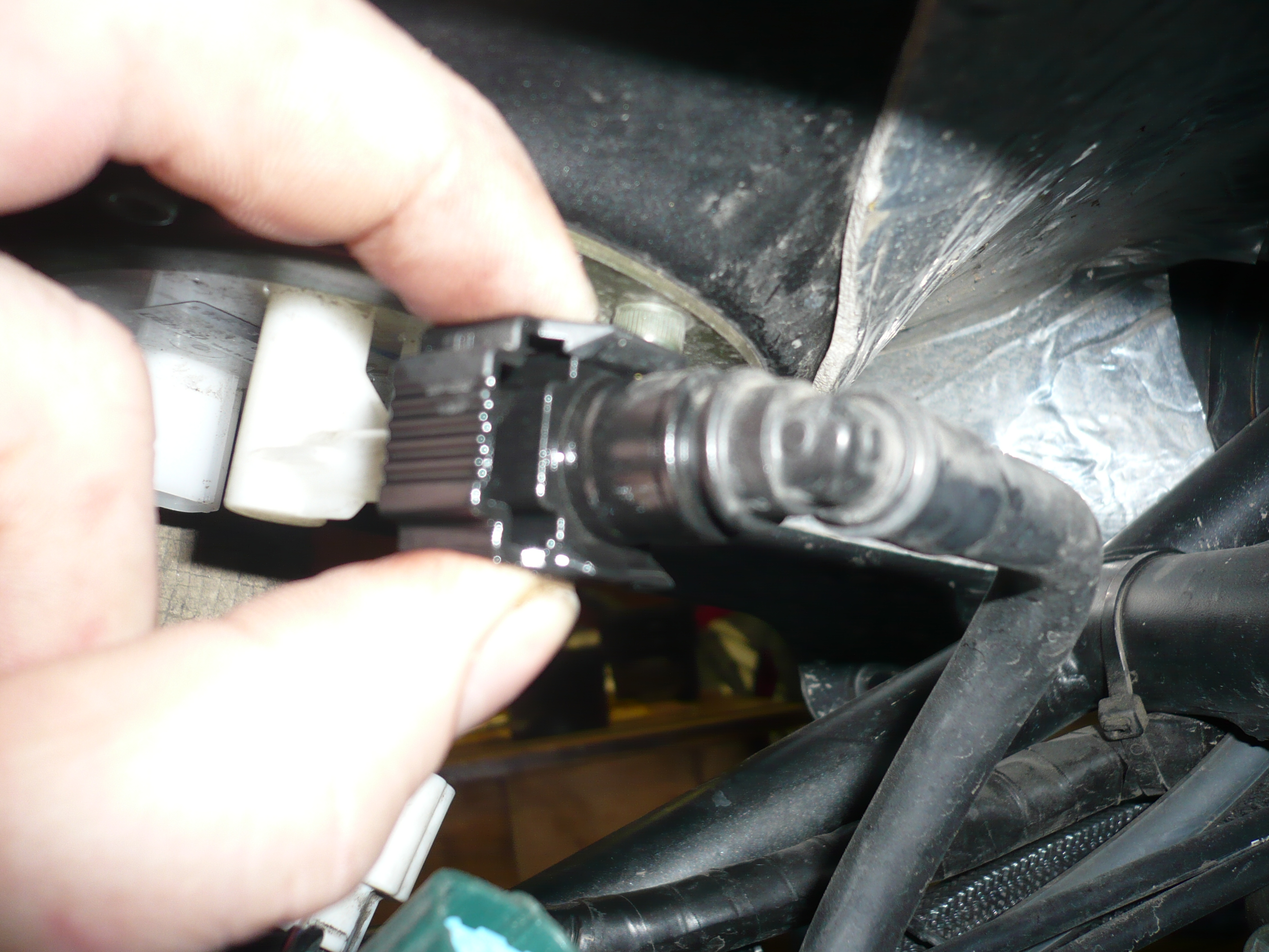

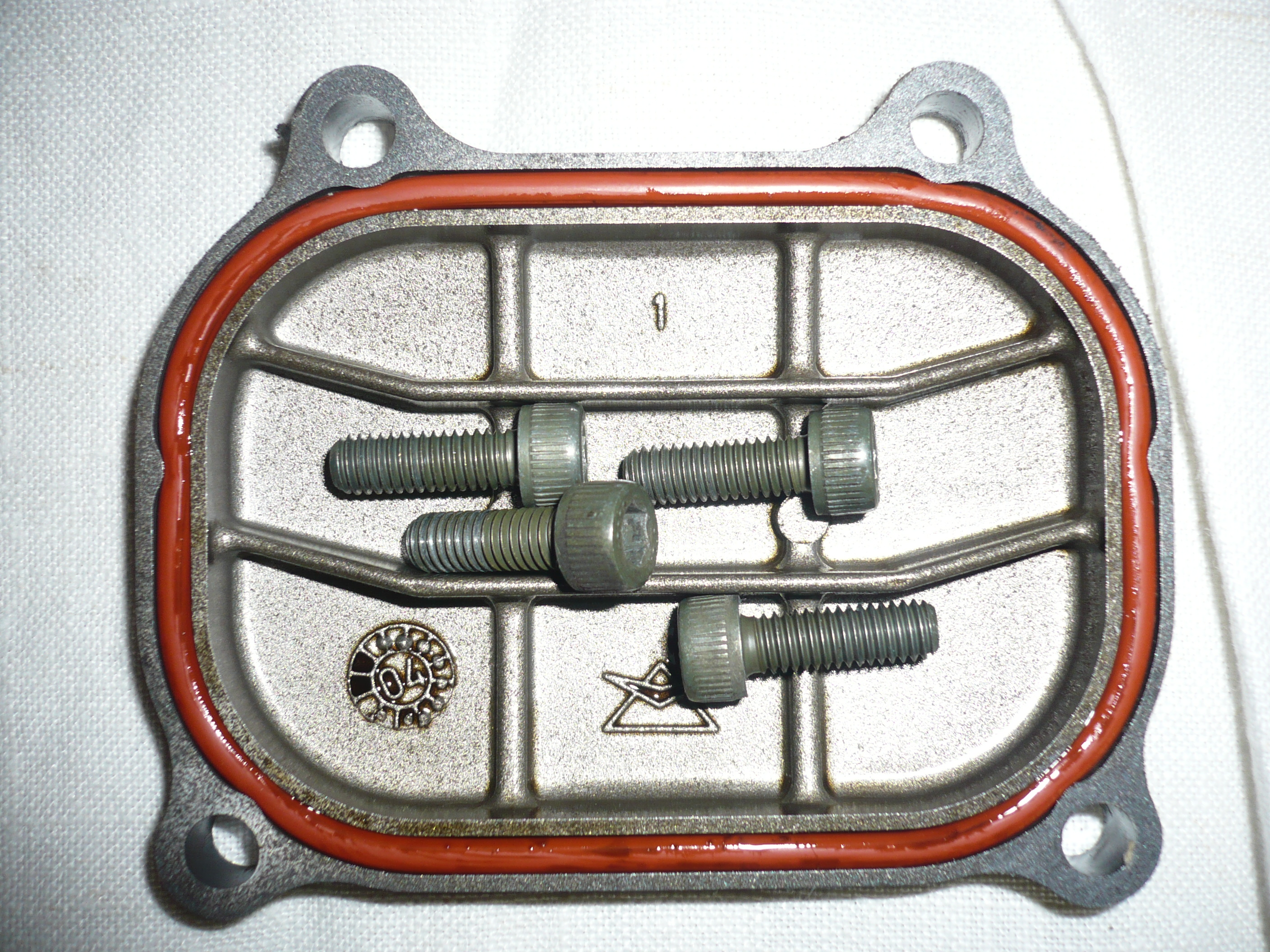

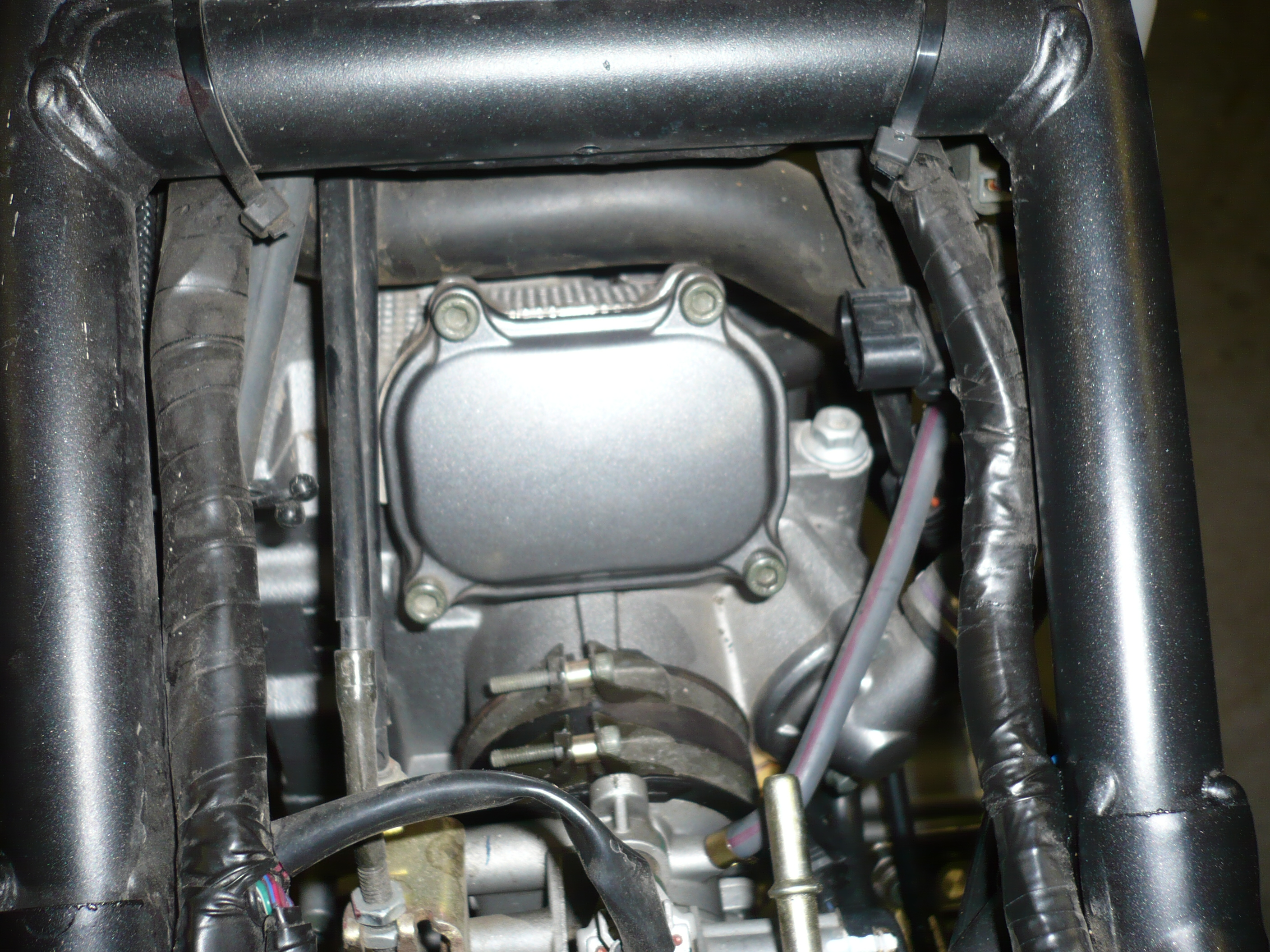

chladič(jenom odšroubovat,nesundávat hadice).U nádrže je třeba odpojit dva konektory(stlačit západku a vytáhnout)a přívod paliva(povytáhnout poistku-do boku od osy hadičky,pak zatlačit dva barevné proti sobě tlačítka a ztáhnout z trubičky. ikdyž máte v nádrži benzín z trubičky nevyteče.Tím máme volný přístup k sacím ventilůmOdšroubujeme víčko,4* imbus Abychom mohli zkontrolovat vůli,je nutné píst nastavit do horní ůvrati v době komprese,tehdy jsouvšechny ventily uzavřeny. Pro to abychom mohli posunovat pístem a hledat horní ůvrať doporučuji vyšroubovat zap. svíčku kvůli kompresia odšroubovat krytku na levé straně motoru POKR...

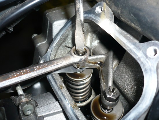

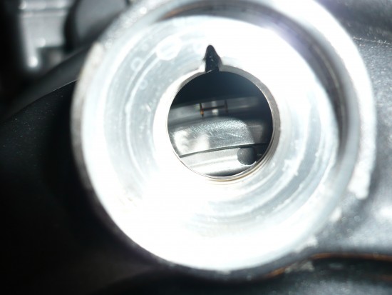

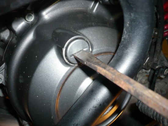

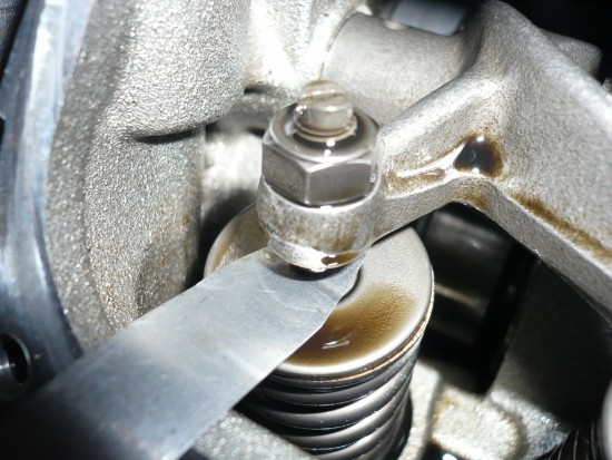

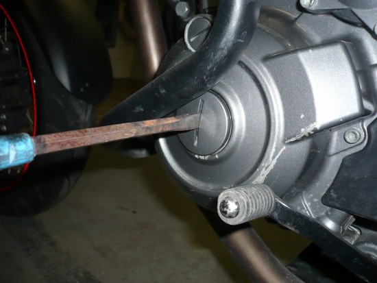

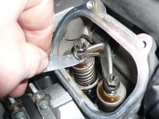

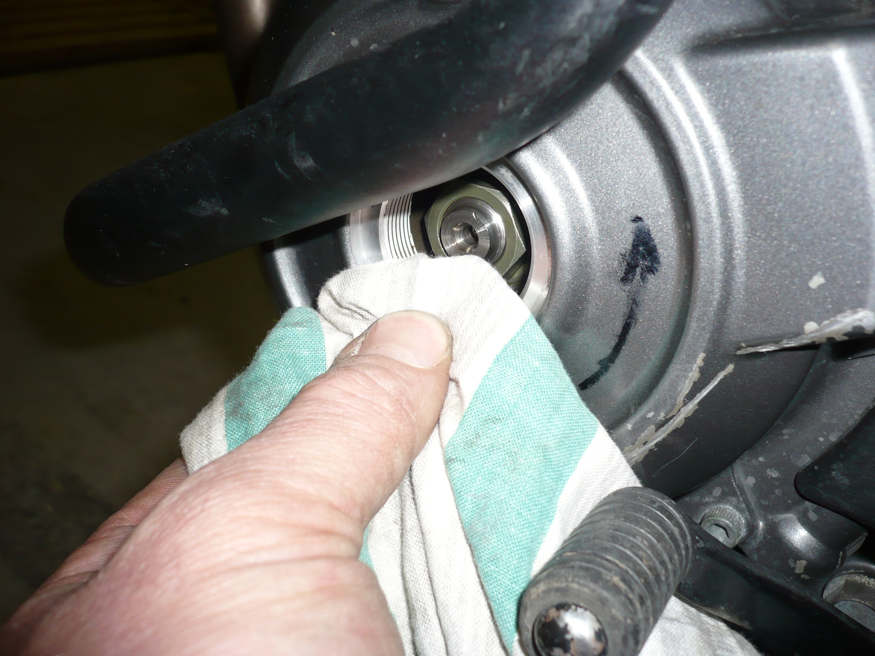

Krytka je plastová,tudíž nebude nějak silně dotažena.Nasadit ořech s téčkem na matici,směr otáčení motoru je označen šipkoua odšroubovat druhou krytku pod kterou při otáčení klikou nastavíme rysku na víku proti značce ,,H" t.zn. horní ůvrať.Tady ale pozor:jeden cyklus má dvě horní úvratě ale jenom při jedné můžeme seřizovat.A to tehdy když při zvedání k horní úvrati i klesání pístu nedochází k otevírání nebo zavírání žádného ventilu.Nyní můžeme přistoupit k samotné kontrole tak že vsuneme mezi ventil a stavěcí(seřizovací) šroub měrku 0,10 mm měla by jít posunovat s lehkým odporemTolerance sacích ventilů je 0,09-0,13 mm.Nastavení se provádí tak že se povolí kontramatka a se zasunutou měrkou (0,10) ,,S CITEM" zašroubujeme šroub na doraz a utáhneme zpět kontramatku silou (14Nm)Někdy je třebatuto operaci zopakovat nepodaří-li se napoprvé.Po vytažení měrky by měla být citelná vůle ,pohybem ručně nahoru,dolu

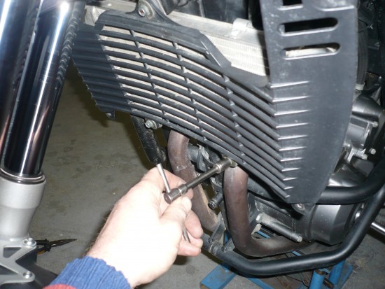

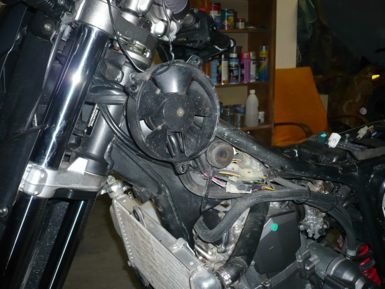

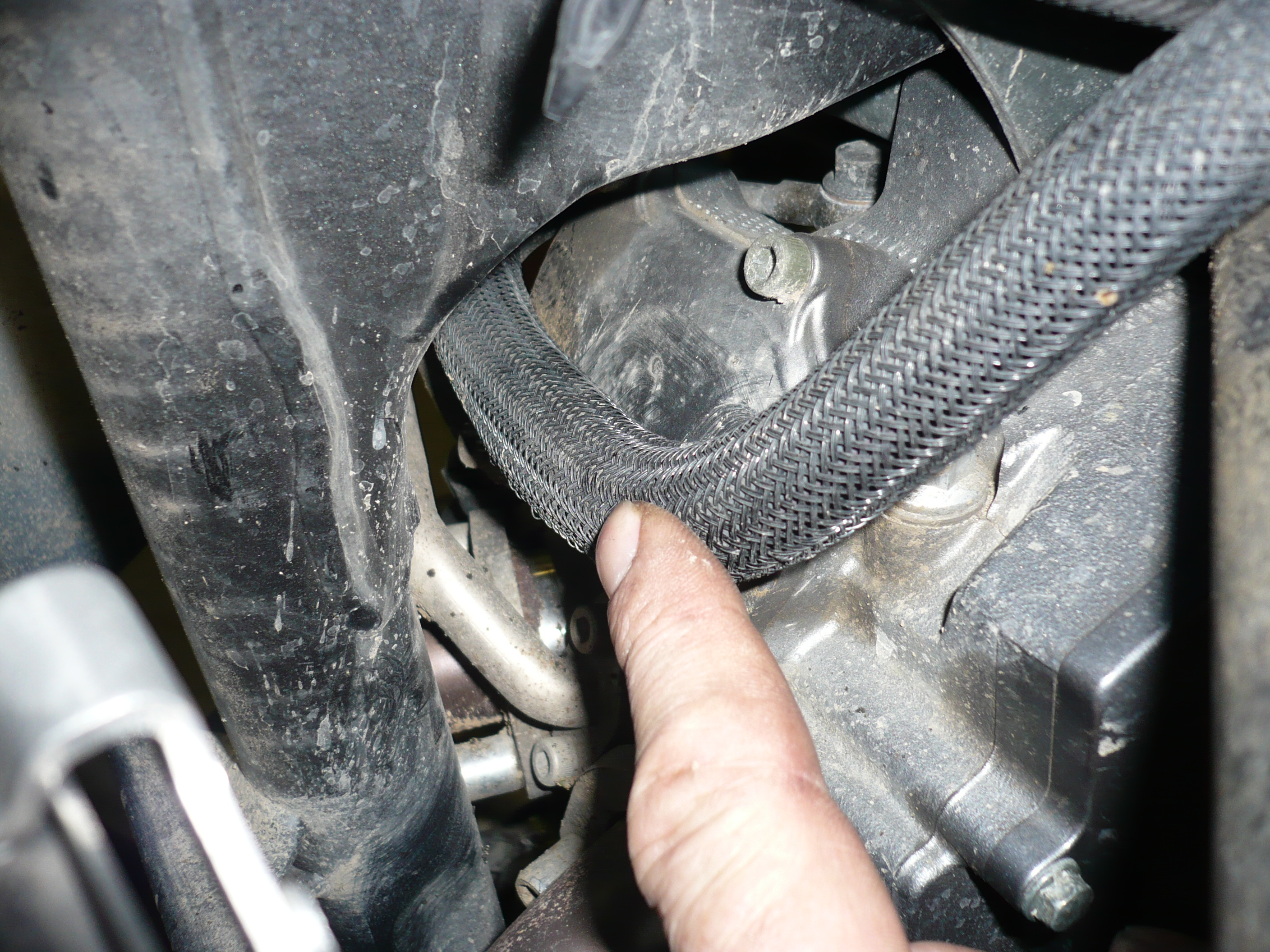

U výfukových ventilů postupujeme stejně ,ale tolerance je 0,16-0,20 mm.(výfukové ventily jsou ve předu motoru)Tam je dobré odmontovat z chladiče ventilátor,3 šroubyTORX 25odšroubovat chladič 3 šrouby aby ho bylo možné dát níže pro lepší přístup k ventilůmnesundávat hadice ani nevypouštět kapalinu,není to potřeba.Ještě tam překáží hadice která jde do airboxu,tu je třeba taky sundat a vyjmout(jednu stranu)je uchycena jen pružnou sponouPOKR....

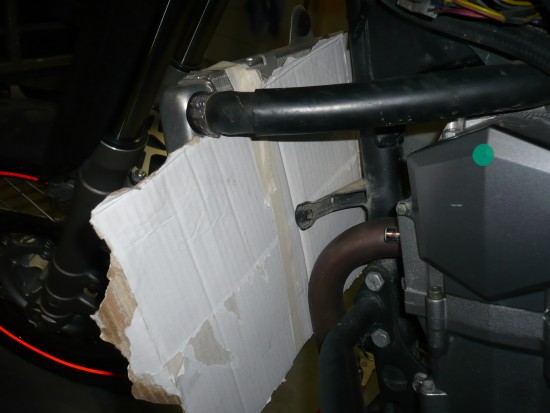

Doporučuji zakrýt chladič kusem lepenky abyste při manipulaci nepoškodili žebrování ,je to dost zranitelnéPo seřízení už jen očistit dosedací plochya zpátky namontovat víčka(zkontrolovat těsnéní)Zpět namontovat všechny věci.

Zdravim všetkych, som tu sice nový, no kedže som mal YAMAHU TTR600 tak s nastavovaním ventilových vôlí mám skúsenosti. Tak sa dúfam neurazíte že hneď poučujem...
Postup pri nastavovaní ventilov je v poriadku, no mám jednu pripomienku, voči zisťovaniu hornej úvrate pomocou ibus klúča, šrubováku a pod. Nie je to zlá metóda no po vyšrubovaní sviečky hrozí, že nám niečo spadne do valca... To by bola katastrofa a znamenalo by to demontáž hlavy valca.
Čiže ak chcete zistiť hornú úvrať inak ako týmto spôsobom, treba na ľavom dekli odšrubovať aj tú malú záslepku (obr.6 a 7). Pod ňou sa nachádza riska a na zotrvačníku sa nám otáčaním kľukového hriadeľa zobrazia servisné risky predzápalu a hornej úvrate. My nastavíme hornú úvrať a ďalej postupujeme rovnako ako v návode...

To máš sice pravdu s tím víčkem, ale stejně je lepší tu svíčku vyšroubovat, protože jinak je potřeba překonat kompresi. Já jsem to dělal podle té rysky, ale svíčku jsem taky nejdřív vyndal. Aspoň ji můžeš při té příležitosti zkontrolovat.
