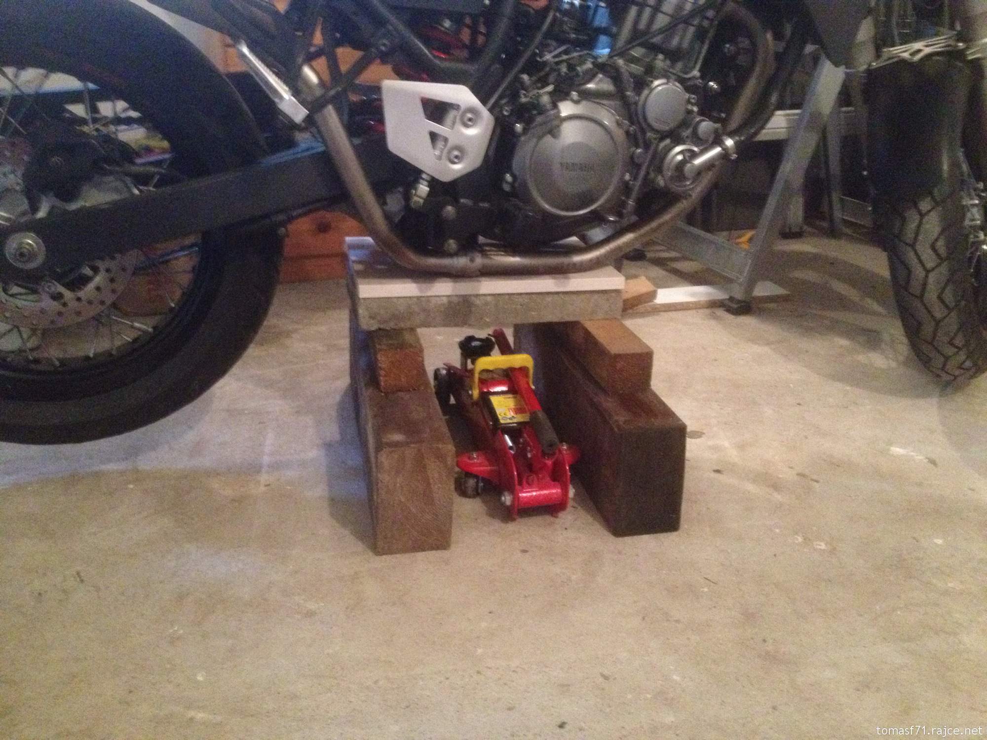

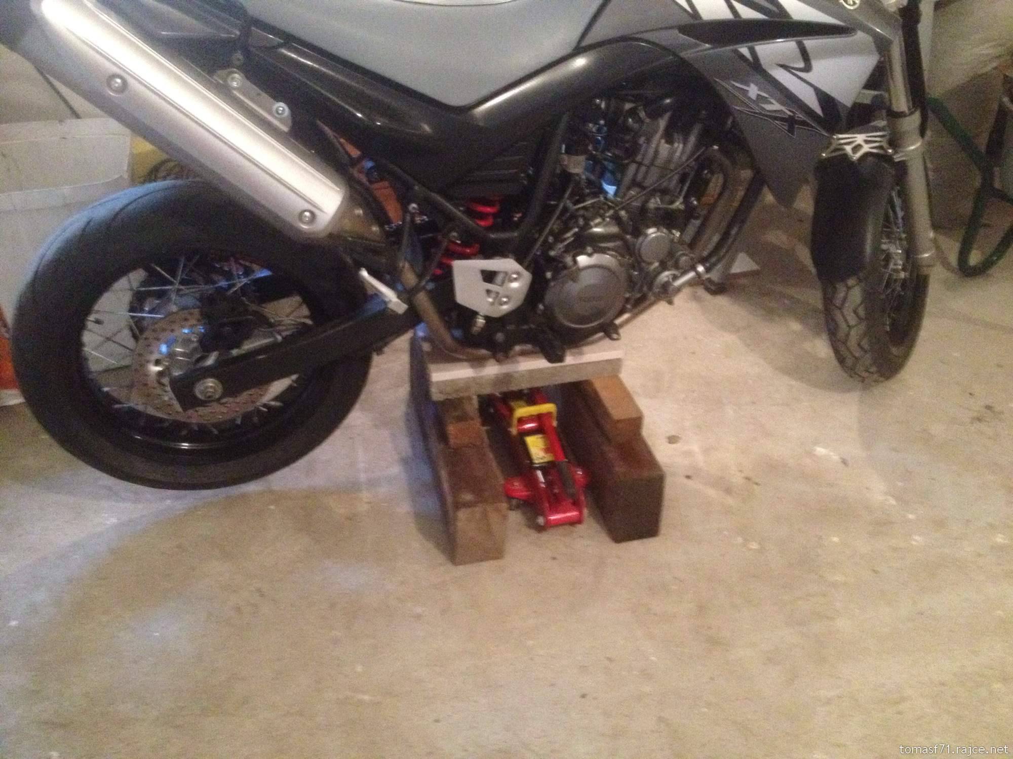

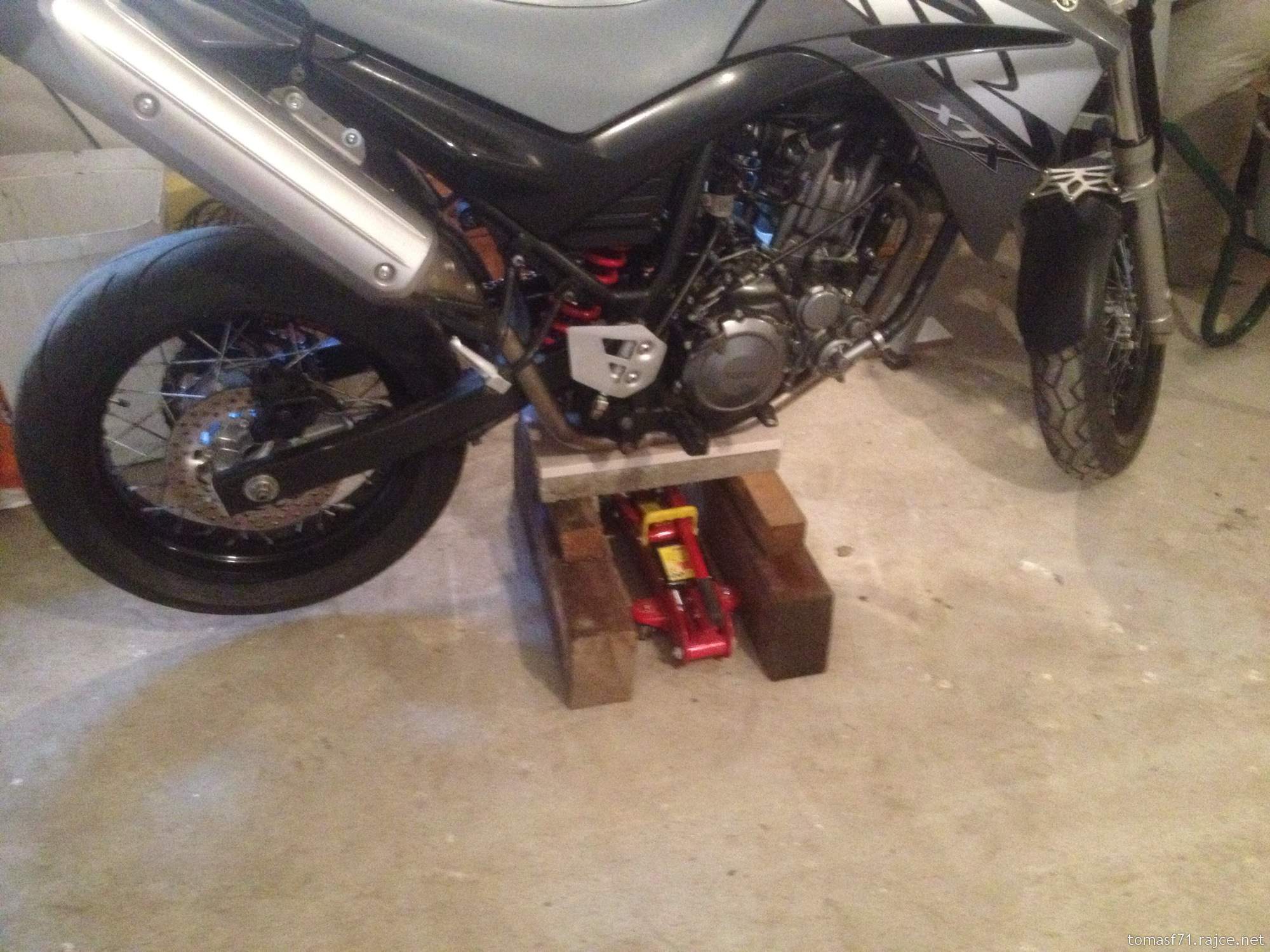

Tak já jsem trochu zaimprovizoval:
TF - Yamaha XT660X 2005

Nový příspěvek od BOB » pon 25. lis 2013 20:23:24
Zdá se mi prasárna zvedat to za svody, ale proti gustu.... ;)
Tož dobře to čistí....

za svody ??? To vás musí držáky a příruby vejfuků pěkně fuckovat , nechat na tom 200 kilo 4 měsíce.. Radši bych vzal dva hranoly a postavil je pod rám u stupaček a kola sou v luftě a nahoru si pomůžeš heverem ... Ale za svody ..?.... :\ :(

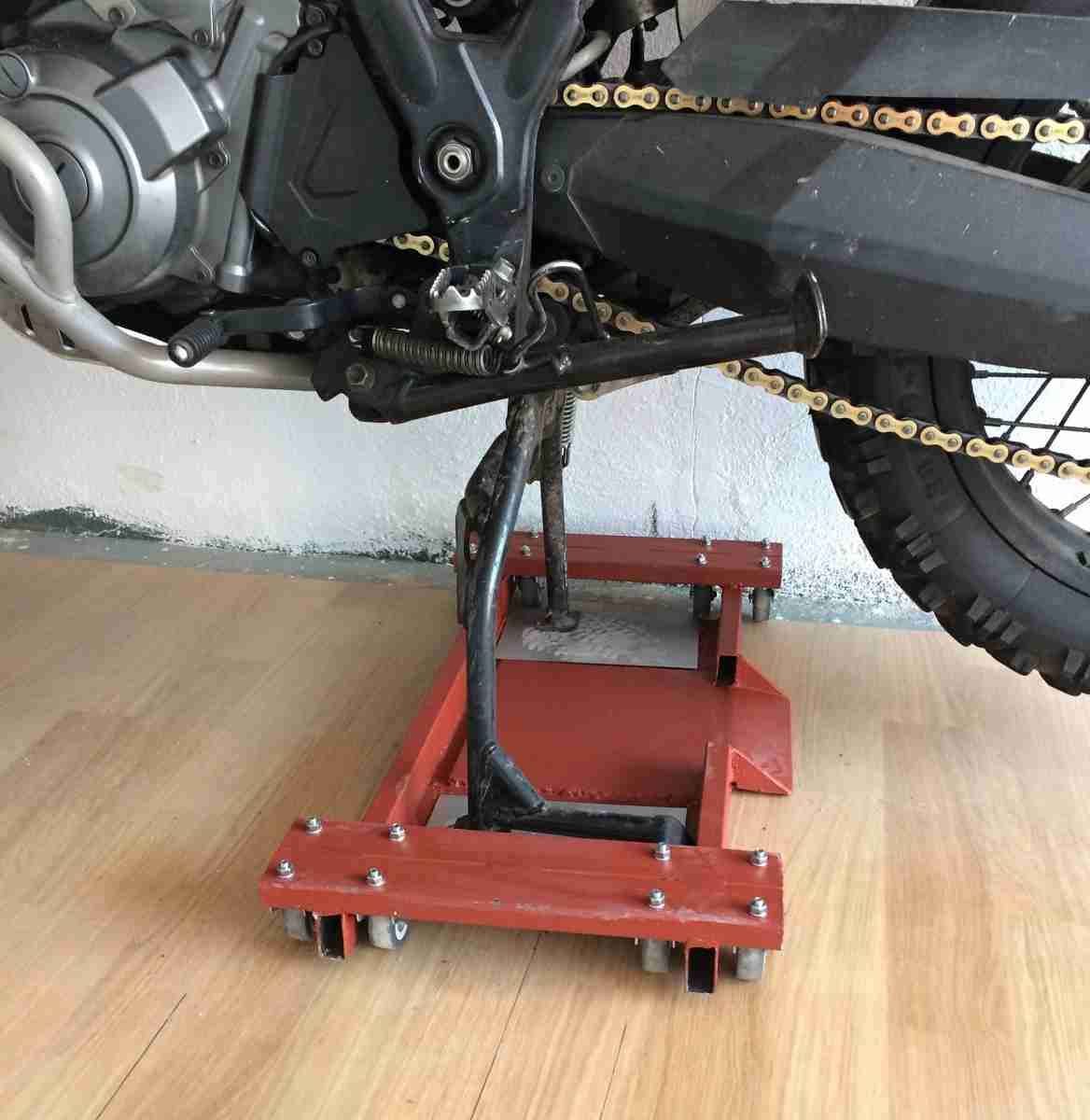

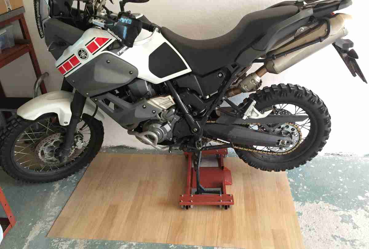

Jelikož mám málo místa v garáži, se zaparkovaným autem musí být motorka úplně u zdi na hlavním stojanu. Řešil jsem tedy, jak motorku elegantněji ke zdi a od zdi posouvat a ještě jí trochu vytočit, tak abych si už tak hroznou podlahu neničil a nedřel se jak mezek. Vyrobil jsem si tedy níže uvedený vozíček pod hlavní stojan, na kterém s motorkou manipuluji. Pokud byl hlavní stojan v těžišti motorky, byla by to pecka. Tenerka má bohužel na stojanu většinu hmotnosti na přední kolo, takže motorka má snahu se spíš kolem předního kola otáčet, což mi ale nevadí protože jí potřebuji mít i lehce vytočenou.

Modro
Příspěvky: 29
Registrován: sob 14. úno 2015 14:36:43
Bydliště: Kladno
Re: Stojan (na zimu)
Nový příspěvek od Modro » ned 08. lis 2015 19:48:56
Bezva nápad, taky mám podobný problém s místem.
Díky za tip, asi už vím, co budu chtít od Ježíška k Vánocům .
