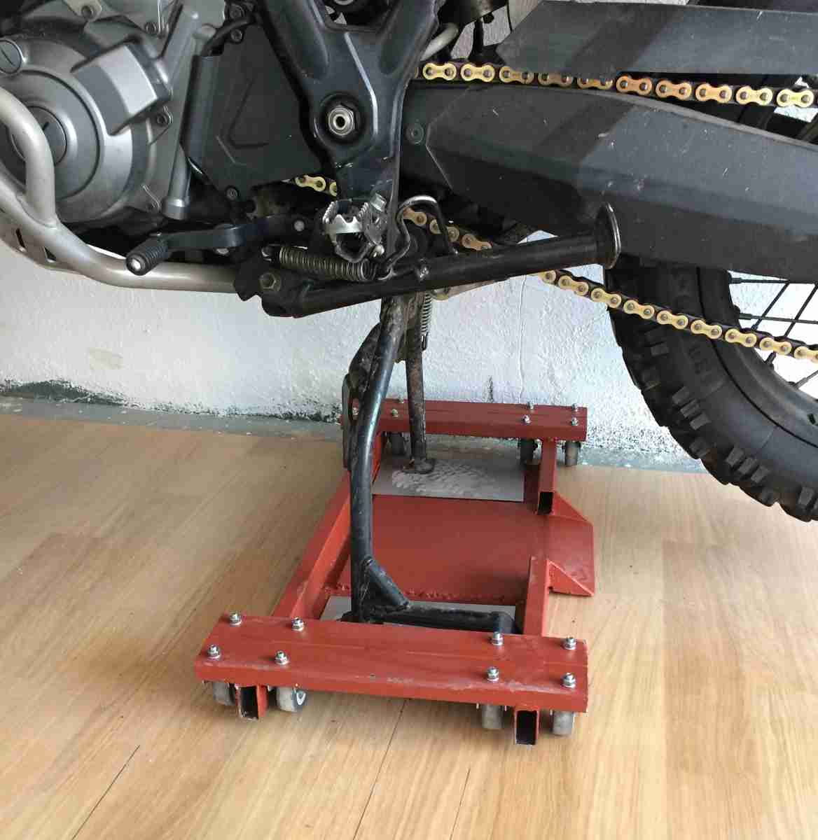

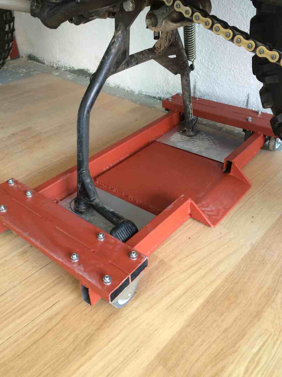

Jelikož mám málo místa v garáži, se zaparkovaným autem musí být motorka úplně u zdi na hlavním stojanu. Řešil  jsem tedy, jak motorku elegantněji ke zdi a od zdi posouvat a ještě jí trochu vytočit, tak abych si už tak hroznou podlahu neničil a nedřel se jak mezek. Vyrobil jsem si tedy níže uvedený vozíček pod hlavní stojan, na kterém s motorkou manipuluji. Pokud byl hlavní stojan v těžišti motorky, byla by to pecka. Tenerka má bohužel na stojanu většinu hmotnosti na přední kolo, takže motorka má snahu se spíš kolem předního kola otáčet, což mi ale nevadí protože jí potřebuji mít i lehce vytočenou.
						Re: Stojan (na zimu)
Bezva nápad, taky mám podobný problém s místem.
Díky za tip, asi už vím, co budu chtít od Ježíška k Vánocům .
