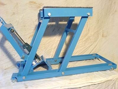

Cestulka píše:a jaky mas? hod odkaz
Je to klasický zvedák na krosky,jenže je nízký.Kupoval jsem ho v Moto-Ufo.Na nettu ho nemá. :roll:
Re: Stojan (na zimu)
Nový příspěvek od CeGo » čtv 25. zář 2008 10:09:14
venca píše:
něco takového?http://eshop.motoservis-travnicek.cz/in ... cts_id=440 Ty výšky jsou aspoň trošku podobné tomu tvému? Když to zvedneš máš obě kola ve vzduchu?

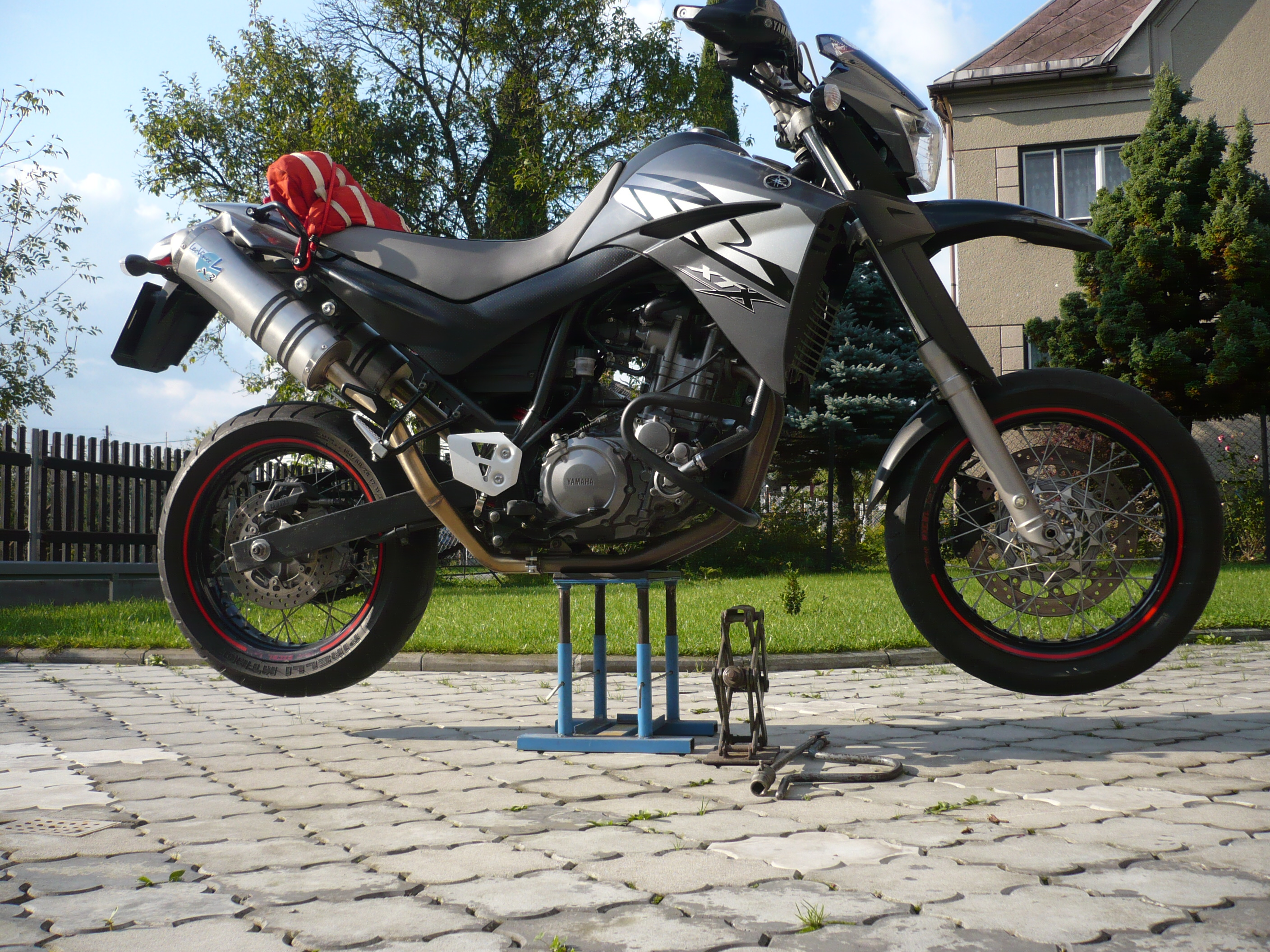

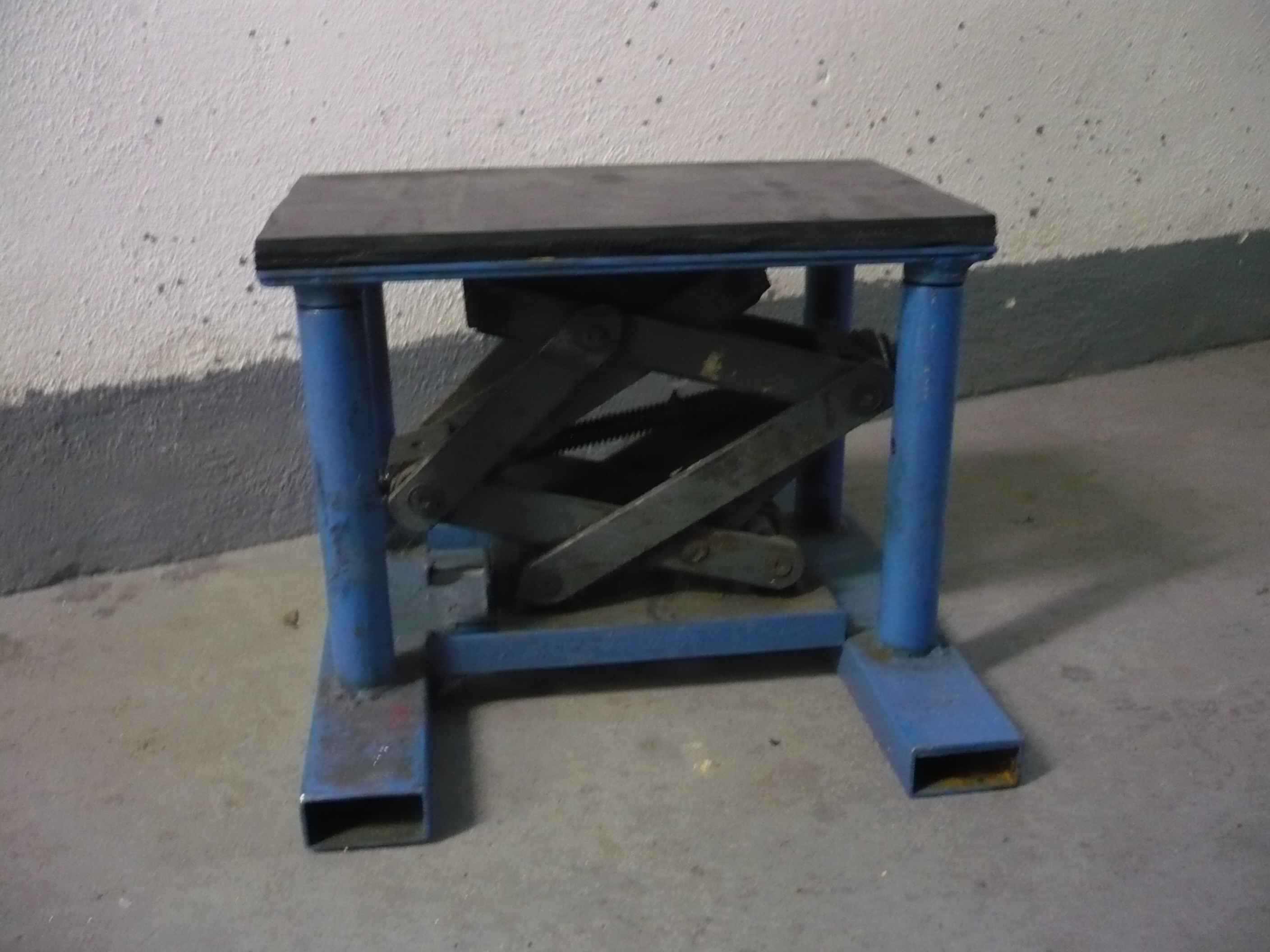

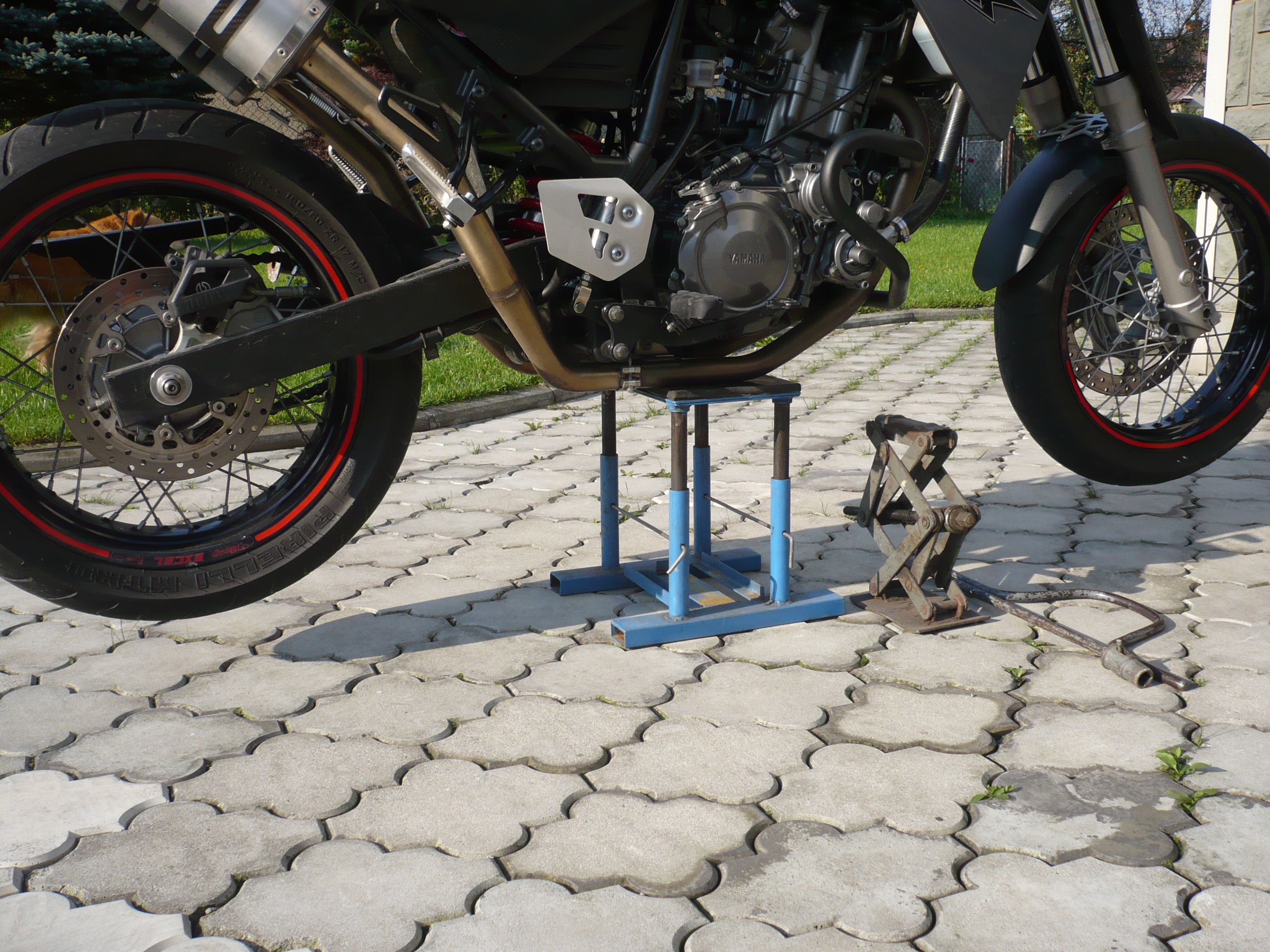

vemte pár jeklů,trubek,svařovačku,trochu času a nemusíte nic platit,a ještě vás bude hřát vlastní dílo,toto jsem ukutil za jedno odpoledne.V dolní poloze má19cm v horní 35cm,zatočíš klikou a mašína je nahoře ;)
Nový příspěvek od CeGo » čtv 25. zář 2008 19:54:53
ten je super! a mas to na tom stat i prez zimu? nebo na to prdis? jo a to tam mas normalni zvedak z auta nee?
Naposledy upravil(a) CeGo dne čtv 25. zář 2008 19:55:27, celkem upraveno 1 x.
Nový příspěvek od kenyo » čtv 25. zář 2008 19:55:26
tatar> eště někde scizit ten nůžkovej starej zvedák :D
Nový příspěvek od tatar » čtv 25. zář 2008 19:57:02
asi to na něm nechám přes tu zimu ,už jenom proto že mašina zabere meně místa
Nový příspěvek od tatar » čtv 25. zář 2008 19:59:50
kenyo> mužeš tam dát třeba ten malý hydraulicky hajzl ,stojí pár korun

nic pro lazenske kluky, ti nemaj doma svarecku :D, ale v praci mame tak snad neco vymyslim
no neni spatny napad dat tam normalne hydraulickou panenku, no ale to by se tam v tech nohach museli udelat asi diry pro srouby k zajisteni, panenka totiz muze klesnout, neni to taka jistota jak mechanika...

Nový příspěvek od tatar » pát 26. zář 2008 15:14:24
ještě pro upřesnění ,zvedák vytáhneš když ho potřebuješ ,hodíš zarážky a je to ;)
