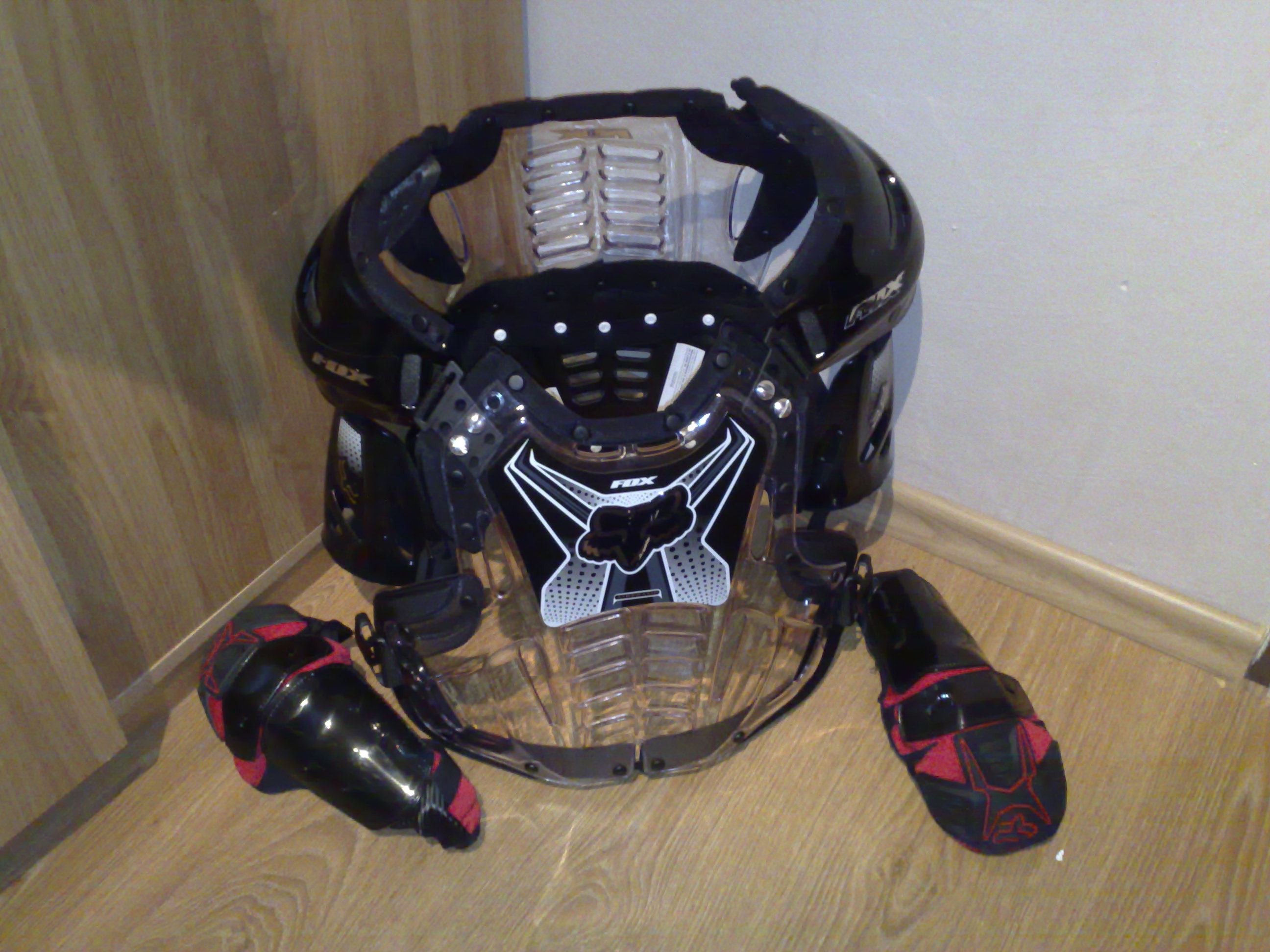

Další moje úprava
Re: Úpravy přes zimu ????
Pekna helma teda
