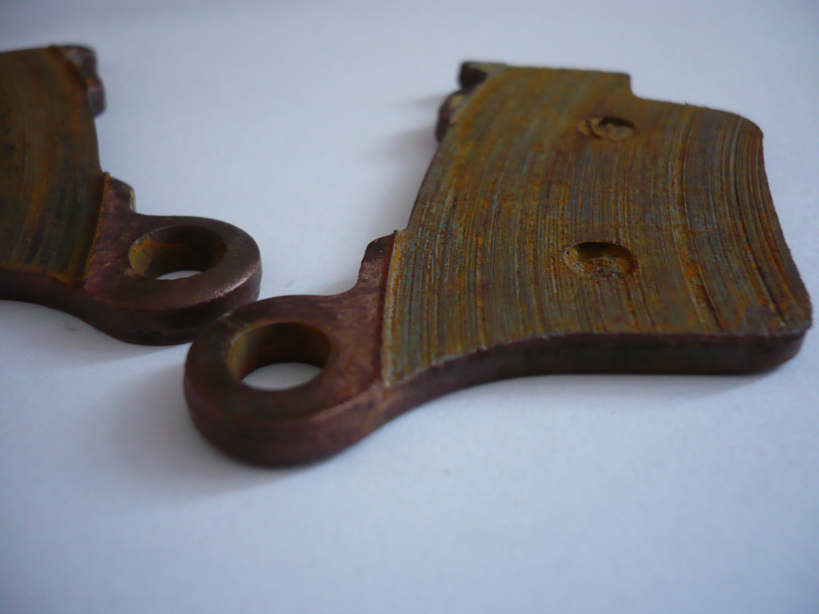

na zadku mam vymeneny desticky. Meli tam udajne dat ty co jsou tam origo(dle katalogu pro R-ko je to je SBS). Uz mam najeto neco ke dvoum tisicum a pri dobrzdovani-rychlost 20km/h a mene piskaji jako svine. Uz mi je prostrikali nejakym sprejem, to prvnich par kilometru nepiskalo, ale take nebrzdilo a ted pred vikendem je obrousili. Asi 80kilometru ruzne po meste byl klid a ted zase zacinaji piskat. UZ jsem z toho na palici. Nevite nekdo co s tim?
Diky, Enduro.

Zkusil bych asi nějaký čistič brzd, nebo jestli se ti právě při výměně nedostal bordel mezi desky a kotouč, nebo do pístku..... každopádně, když ti to nepřestalo, tak to bez rozebrání asi neodstraníš :) ;)

vytahni je a zkus je trošku vzít šmirglem,plus jemným pilníčkem strhni hrany desek,když to začne znovu pískat tak je hoď po psovi,mají tvrdou směs.

Takze je hodim po psovi, protoze cisticem i brousenim prosly v te motodilne, kde mi je menili, Uz jsem tam s tim byl 2x. Po brouseni to prave chvili nedelalo a ted to zacina znova. Po nedeli jim je hodim na hlavu.
Dik za rady, Enduro.

Taky mam SBS a taky piskaly, ale už to přestalo cca 4-5tis. km. Mam je od prodejce YAMAHA a měli by to být ty samé co origo, které jsem měnil po 20tis. km a ještě by tak 5 snesli
