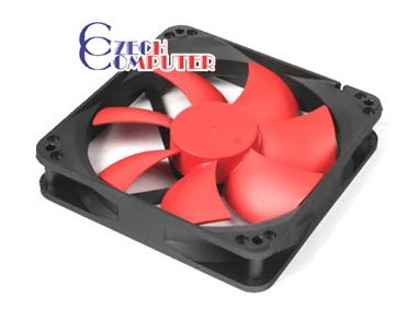

No já mám v plánu dát na DRko ventilátor z počítače , tak jsem zvědavý, jestli mi to bude alespoň chvíli chodit a jestli nebudu po každé vyjížďce dávat novou pojistku :D . Už se mi to totiž povedlo uvařit.... :roll:
Re: Moje první závada na XT
Nový příspěvek od vasek » ned 13. zář 2009 16:15:56
puvodne sem Vencovi chtel poradit at koupi prave vetracek z kompu, ale nevim, jestli se delaj v takovy vykonovy rade a jestli by to neco sneslo :mrgreen:
Nový příspěvek od Radek » ned 13. zář 2009 16:55:18
vasek> pokud se koupí 120x120mm větrák třeba s 2000 ot. za minutu, tak je to už poměrně slušný vítr a myslím, že by to zvládlo uchladit. Když větrák bude čistý a nebude zvýšený odpor, tak ty rychlejší udělají průtok kolem 35 decimetrů krychl. za vteřinu. No je otázkou jaká bude rychlost, když to bude obalené bahnem.. A taky jak dlouho to vydrží v takových podmínkách :mrgreen:

no ten vetracek z pocitace nema zadny vykon, zastavi ho temer cokoliv, je to kvuli malemu odberu.
Nový příspěvek od Radek » ned 13. zář 2009 22:53:43
Mám teď doma jen starý, malý a pomalý 80x80 větrák s 800rpm - ponořil jsem ho celý do kýble s vodou a točil se - i když dost pomalu, ale točil. Také vydržel zhruba 10minut celý pod vodou, takže zas takové šmejdy to nebudou. No zkusím a uvidím, když to nebude fungovat, tak koupím nějaký větrák na moto a bude to :mrgreen:
