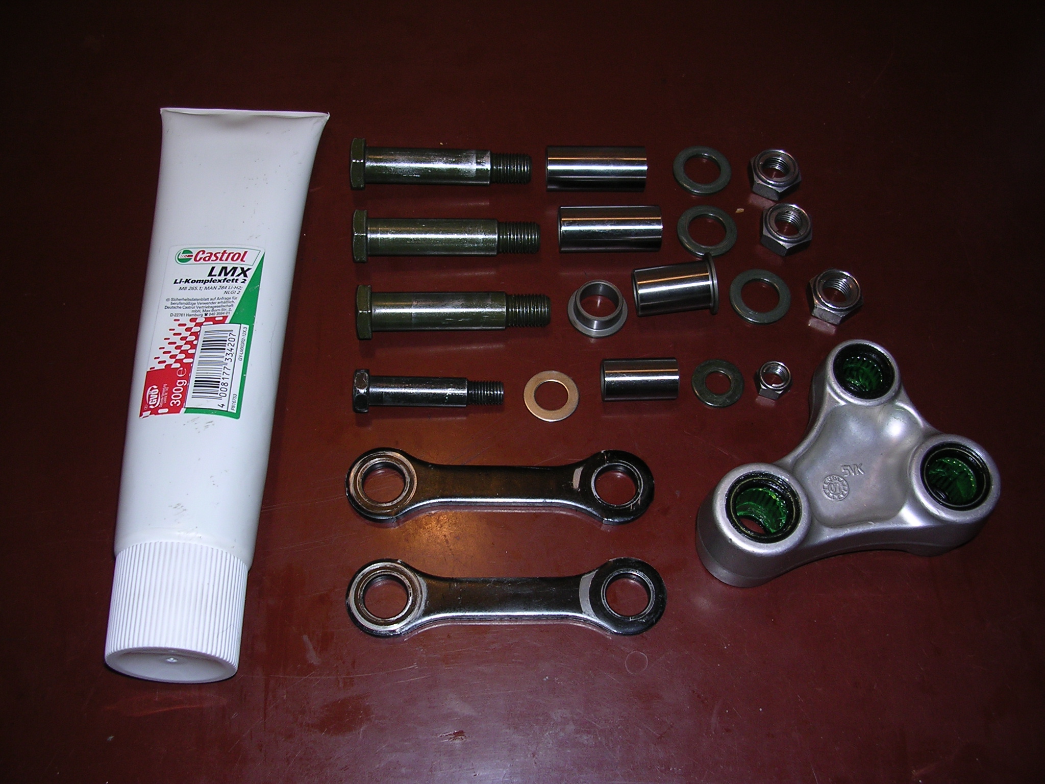

Nový příspěvek od totr » pon 29. pro 2008 20:47:31
...a teď je na řadě přepákování: rozebrat, vyčistit, namazat, složit...
