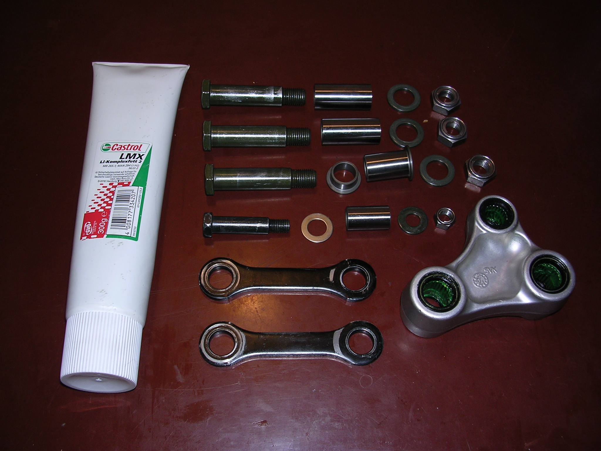

...a teď je na řadě přepákování: rozebrat, vyčistit, namazat, složit...
