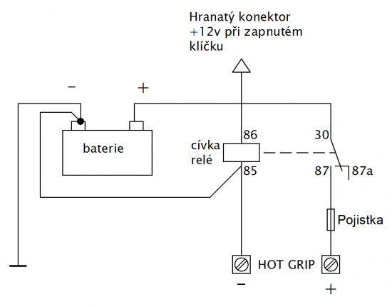

Už jsem našel nalevo ke konci prdelky dva vývody jeden vypada jak dva válečky a je slepej ale tam sem nenaměřil žádnou štávu :( a pak druhý čtvercový konektor ze 4ma samicema a tam ve dvou pinech jde + a - , zkoušel jsem to a jde tam proud jen po otočení klíčkem a gripy to taky vyhřálo tak to píchnu asi tam tea jestli nevíte o nějakém problrému když to tam napíchnu :D sem hodím zítra foto radši :D

No jestli mohu doporučit tak to zapoj přes nějaké relé. A to relé spínej napětím z toho hranatého konektoru živit to přímo z něho bych neriskoval. Ten hranatej konektor by měla být příprava pro alarm. To relé si koupíš v každé mototechně a bude stát cca 50kč a budeš mít jistotu že nic neodpálíš. Já to tak mám a funguje to v pohodě.

Jj to relé určitě koupím díky moc za rady i schemátko hned se mi bude veselejc pracovat :yes:
