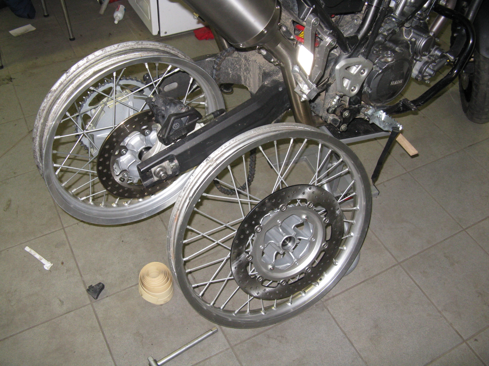

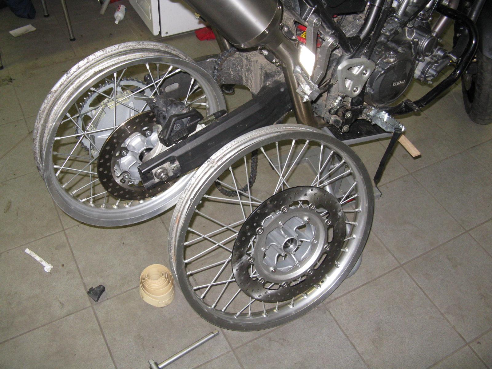

tak jsem zase trochu pokročil
. Teď už jen sehnat přední 4mm tlustou duši, haltry na obě kola a pak už to konečně nechám obout

Radku ty ráfky máš původně z erka, nebo z nějaké jiné motorky?
Re: Jak dostat enduro kola na XT660X.
přední je stejnej jak na xt (21" šířka 1,85") a je z TTR600 a zadní je z DR650 a ten je jen o 0,25" užší.

Neměls problém s výpletem?Každá značka má vrtané díry pod jiným úhlem a pak to dělá bordel.Já už jsem se s tím u mé bývalé motorky setkal.
Trochu jo. Některé niple by správně měly být asi o 5mm vedle, ale tak snad to nebude vadit. Uvidím až to trochu projedu jestli to bude dělat nějakou neplechu nebo neJorge píše:Neměls problém s výpletem?Každá značka má vrtané díry pod jiným úhlem a pak to dělá bordel.Já už jsem se s tím u mé bývalé motorky setkal.

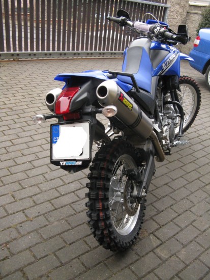

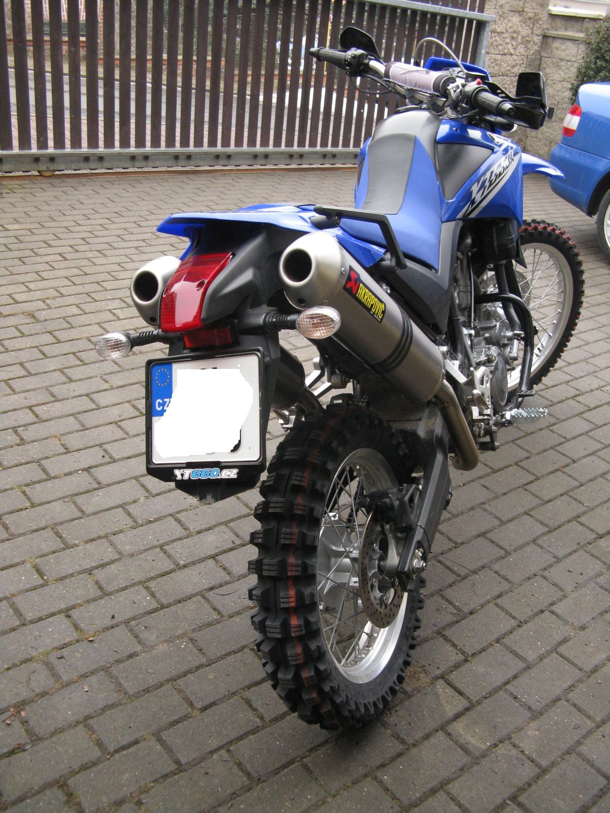

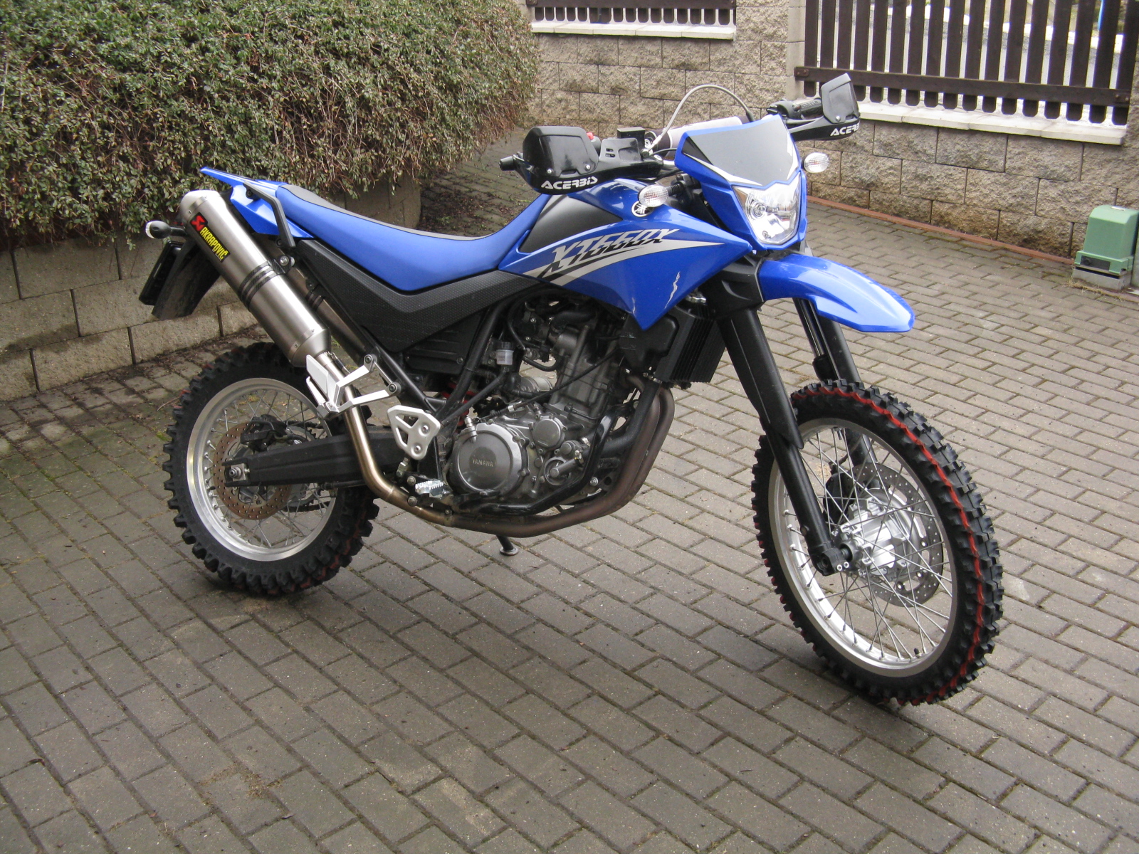

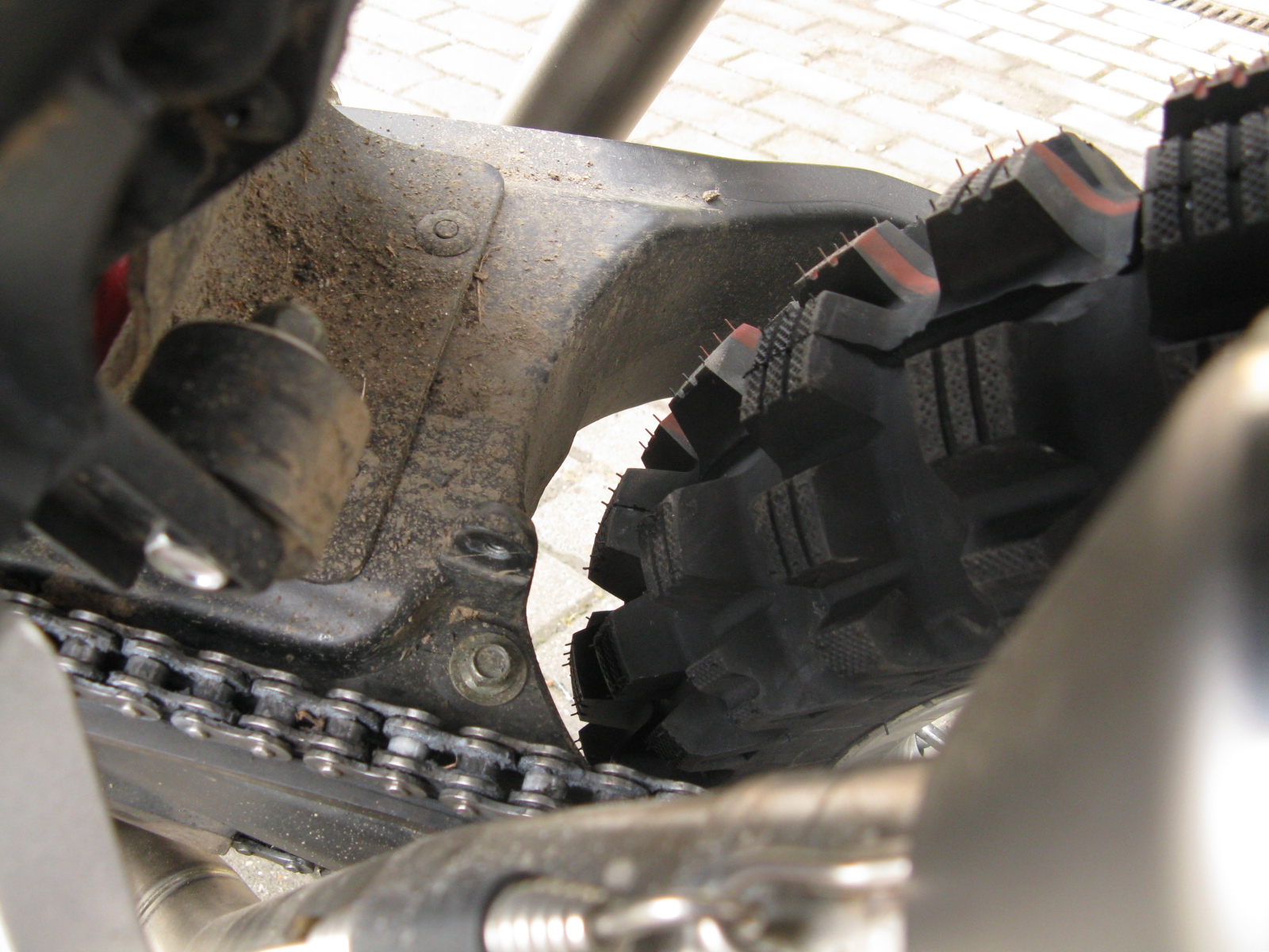

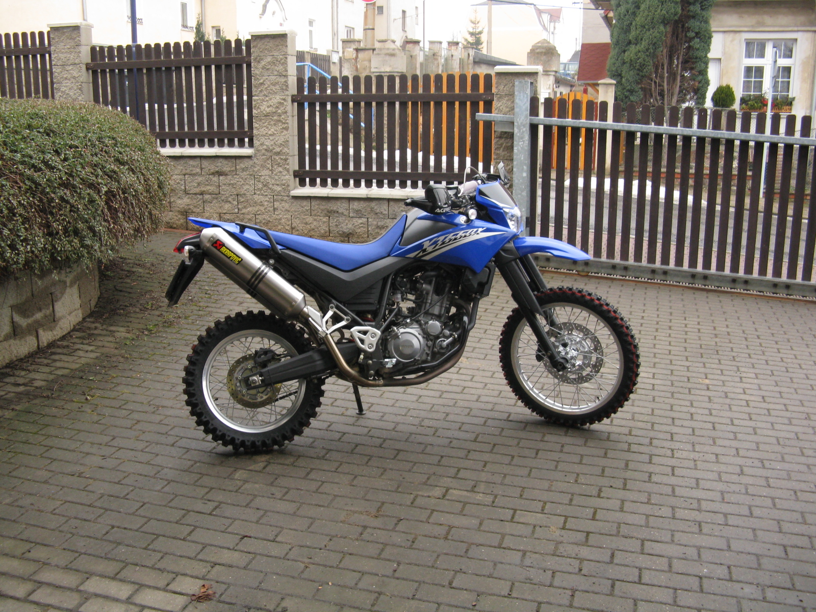

Takže věci se měly trochu rychleji než jsem čekal a kola už jsou na motorce, zde je pár fotek
Ještě akorát tam budu dávat originální koncovky na ty moje enduro výlety
Jinak doba výměna kol cca 15 minut a koncovky tak 5-10 minut. Všehovšudy se vejdu do 30 minut když tam budu dávat i nějaký funkční a použitelný přední off blatník
Taky se celkem dost zvednul celý předek motorky a tím i trochu světlá výška motorky.
teda za sebe rikam ze to je parada!
uz bych tam ty kolobezkovy kola nevracel
šmarja pano velebnosti to je hnus
sry radku ale todle je vopravdu eště ošklivější než jsem si myslel
ale zase uznání za to že si to dal dohromady.. pěkná prádička
kenyo> no mně se to líbí víc jak na těch motardech
