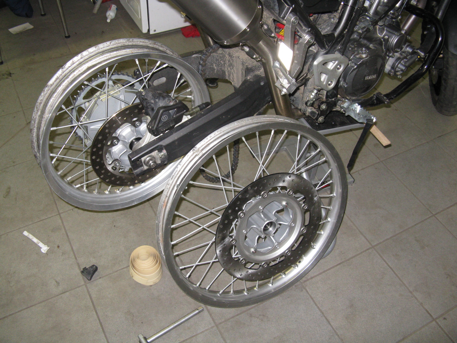

Nový příspěvek od Radek » úte 03. úno 2009 19:04:29
tak jsem zase trochu pokročil :P . Teď už jen sehnat přední 4mm tlustou duši, haltry na obě kola a pak už to konečně nechám obout :)

Radku ty ráfky máš původně z erka, nebo z nějaké jiné motorky?
Re: Jak dostat enduro kola na XT660X.
Nový příspěvek od Radek » úte 03. úno 2009 19:53:32
přední je stejnej jak na xt (21" šířka 1,85") a je z TTR600 a zadní je z DR650 a ten je jen o 0,25" užší.

Nový příspěvek od Jorge » úte 03. úno 2009 21:33:55
Neměls problém s výpletem?Každá značka má vrtané díry pod jiným úhlem a pak to dělá bordel.Já už jsem se s tím u mé bývalé motorky setkal.

Nový příspěvek od Radek » úte 03. úno 2009 23:13:39
Jorge píše:Neměls problém s výpletem?Každá značka má vrtané díry pod jiným úhlem a pak to dělá bordel.Já už jsem se s tím u mé bývalé motorky setkal.
Trochu jo. Některé niple by správně měly být asi o 5mm vedle, ale tak snad to nebude vadit. Uvidím až to trochu projedu jestli to bude dělat nějakou neplechu nebo ne :P

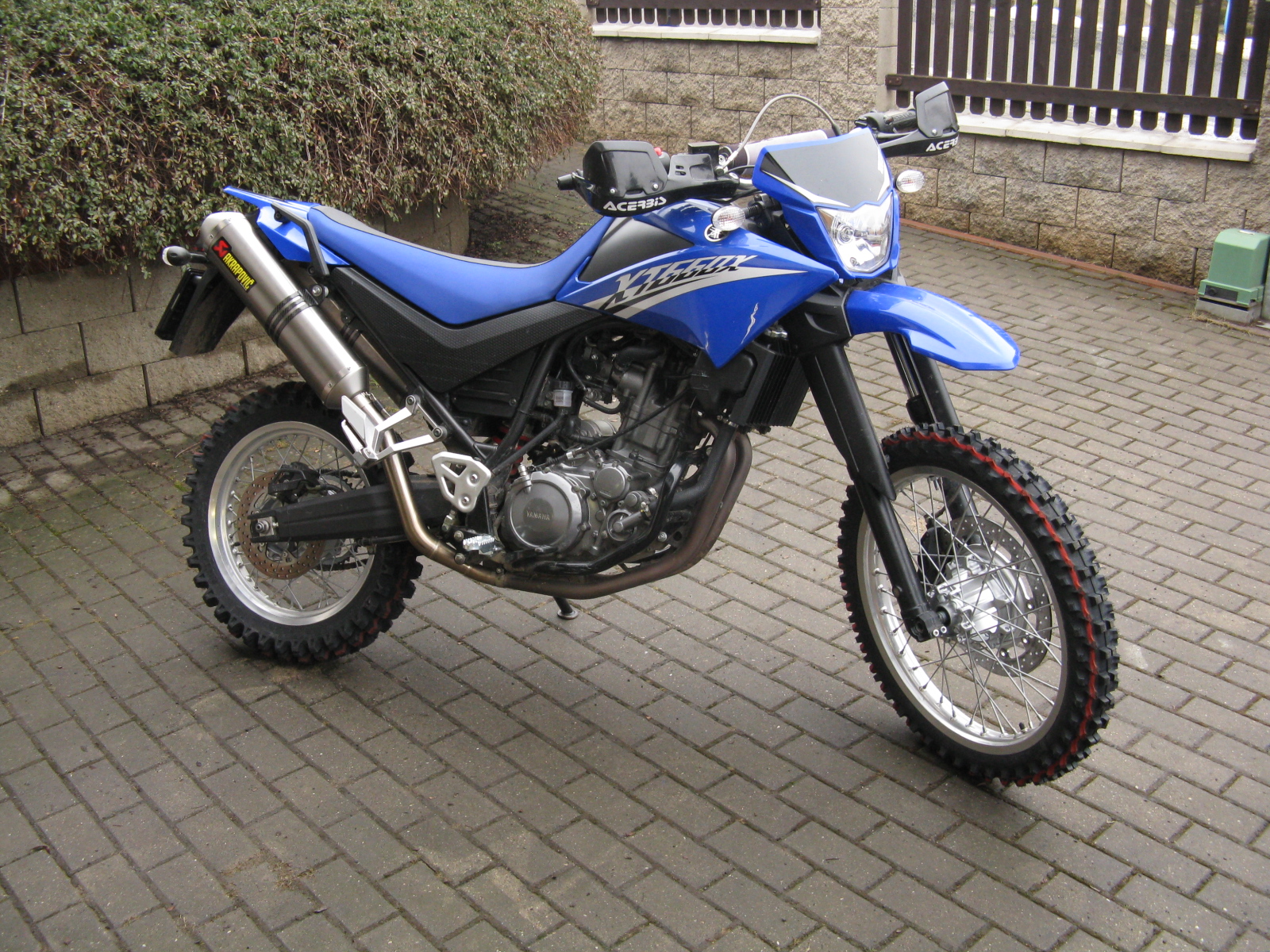

Nový příspěvek od Radek » čtv 05. úno 2009 11:59:46
Takže věci se měly trochu rychleji než jsem čekal a kola už jsou na motorce, zde je pár fotek :)
Ještě akorát tam budu dávat originální koncovky na ty moje enduro výlety :P
Jinak doba výměna kol cca 15 minut a koncovky tak 5-10 minut. Všehovšudy se vejdu do 30 minut když tam budu dávat i nějaký funkční a použitelný přední off blatník :)
Taky se celkem dost zvednul celý předek motorky a tím i trochu světlá výška motorky.

Nový příspěvek od K.O.zel » čtv 05. úno 2009 12:42:01
teda za sebe rikam ze to je parada! :yes: uz bych tam ty kolobezkovy kola nevracel
Nový příspěvek od kenyo » čtv 05. úno 2009 13:10:00
šmarja pano velebnosti to je hnus :D :D :no: :no: sry radku ale todle je vopravdu eště ošklivější než jsem si myslel :mrgreen:
ale zase uznání za to že si to dal dohromady.. pěkná prádička ;)

Nový příspěvek od Radek » čtv 05. úno 2009 13:14:32
kenyo> no mně se to líbí víc jak na těch motardech :P
