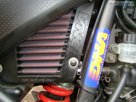

To byla vůbec akce na ho.... Chtěl jsem se tu s Vámi svézt z tou koupí DNA krytu a výroby rámečku - ale kluci mi napsali, že z toho sešlo, tak jsem se rozhodl,že to objednam sám za sebe a aby se mi to vyplatilo ( prachy za mezinárodní převod peněz a doprava ), tak jsem si objednal ty držáky brašen ( boční i zadní ), ješte plech pod zadní brašnu, aby se neohýbala jak rohlik a nepropálila se o výfuky a nakonec DNA kryt. Balík mi přišel na poštu, nikdo mi nedal vědět, že tam je. Přišel jsem na to náhodou, když jsem si šel vyzvednout jiný balík. Byl nepoškozený, tak jsem ho s radostí převzal a ujížděl domu. Rozbaluji balík, vyndavam věci a zjišťuju, že zásilka neni kompletní- chybí DNA kryt !!! Tak hned na net a píšu jim co se stalo a žádám je o prověření, zda nedošlo k chybě na jejich straně. Po pár dnech mi odepsali, že ano a že mi obratem zasílají bezplatně kryt. To jsem si oddechl, protože jsem si nedokázal představit, jak by se dokazovalo, že zakázka nebyla kompletní. Jsem rád, že je to za mnou.

Ono je to víko nehomologované pro provoz? "FOR RACE USE ONLY"
Takže ten hliníkový rámeček bude dobrý i proti všímavým orgánům
Re: Kryt airboxu ?
Hele nevím kolik stojí ten kryt na ten filtr KN ale pokud to vypadá přesně jak na foto tak si to vyrob rámeček z nerezy vyrobíš a ten průhledný kryt taky můžeš s plexiskla to má výhodu že ho můžeš vyleštit když se poškrábe ale zase může při nárazu prasknout nebo s polikarbonátu ten se už nedá tolik vyleštit ale je nerozbitný

ahoj vsichni chtel jsem se zeptat kde se dá sehnat ten nerez ramecek nebo kdo ho vyrobí díkyTTrs píše:Jen to jen nerezovy ramecek z 3mm nerez plechu, co se prisroubuje pres to DNA viko, aby se nekroutilo.
Re: Kryt airboxu ?
už jsem to sem psal,ten rámeček jsem pálil na laseru,výkres mám

Mam, koupil jsem ho na http://www.xt660.de. Je treba k nemu jeste takovy ramecek, protoze je to docela mekota a pri dotazeni moc nesedi. Nekde tady byl o tom thread i s navodem, ale nejak ho nemuzu najit. Kdyztak to sesmolim znova a jeste doplnim o novej figl s teplotnim cidlem v airboxu.

caute, chcem trochu upravit moje xt( akrapy, kn, powercomander, odladenie na brze)
oplati sa mi tam davat aj to otvorene DNA? ( co este doplnit pred ladenim na brzde ?)

tak určitě že to oplatí, motorka se líp nadechne, a jestli máš možnost doladit na brzdě, tak bych do toho šel
