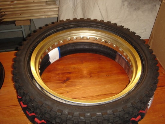

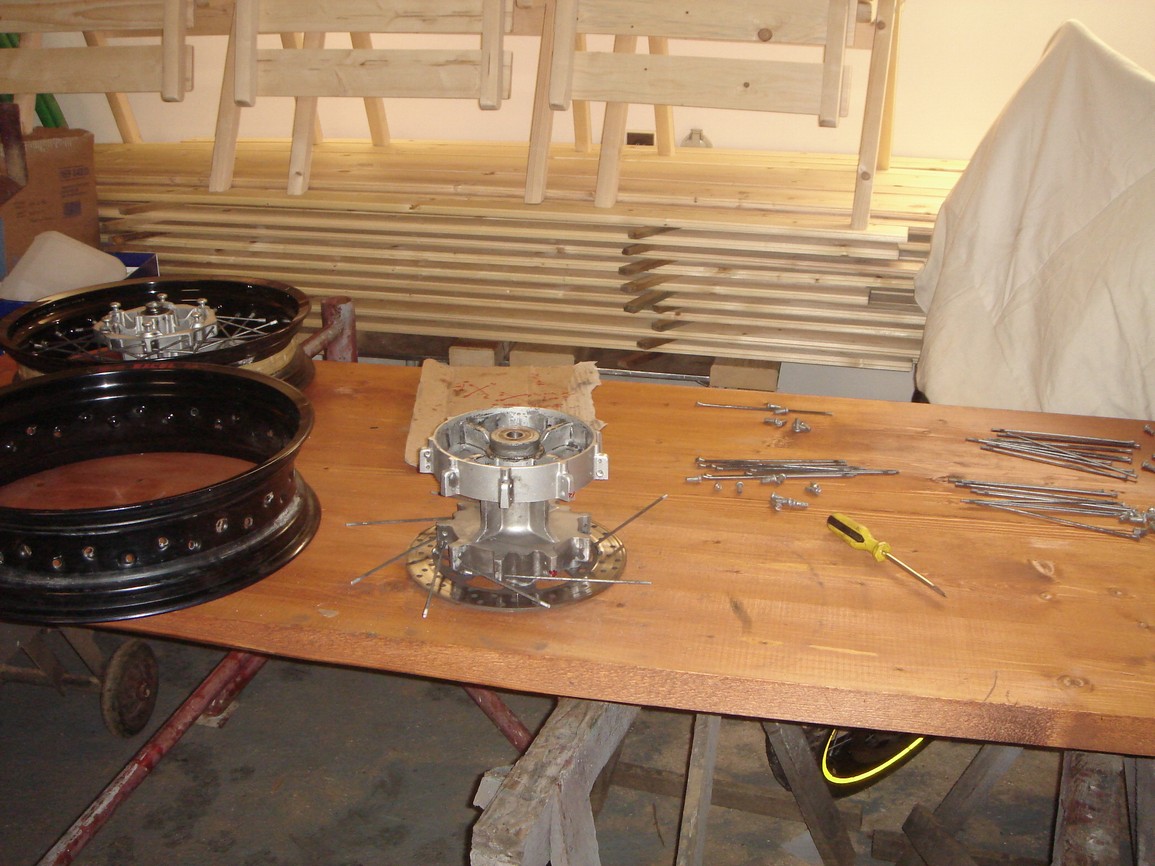

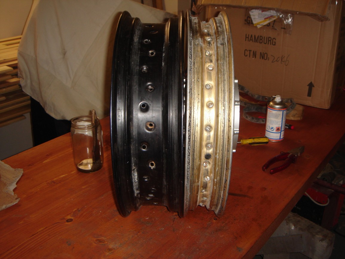

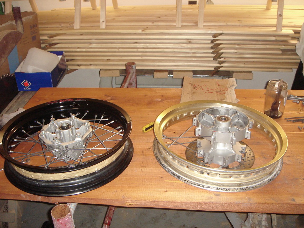

začíná se mi to rýsovat tak se musím pochlubit ;) dokonce si rozšiřuji obzory, zahrál sem si na vyplétače :P

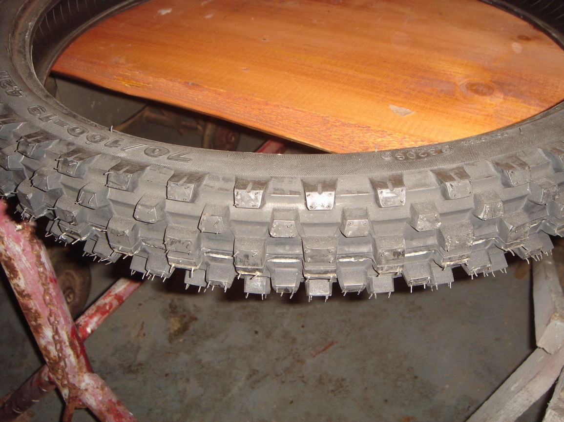

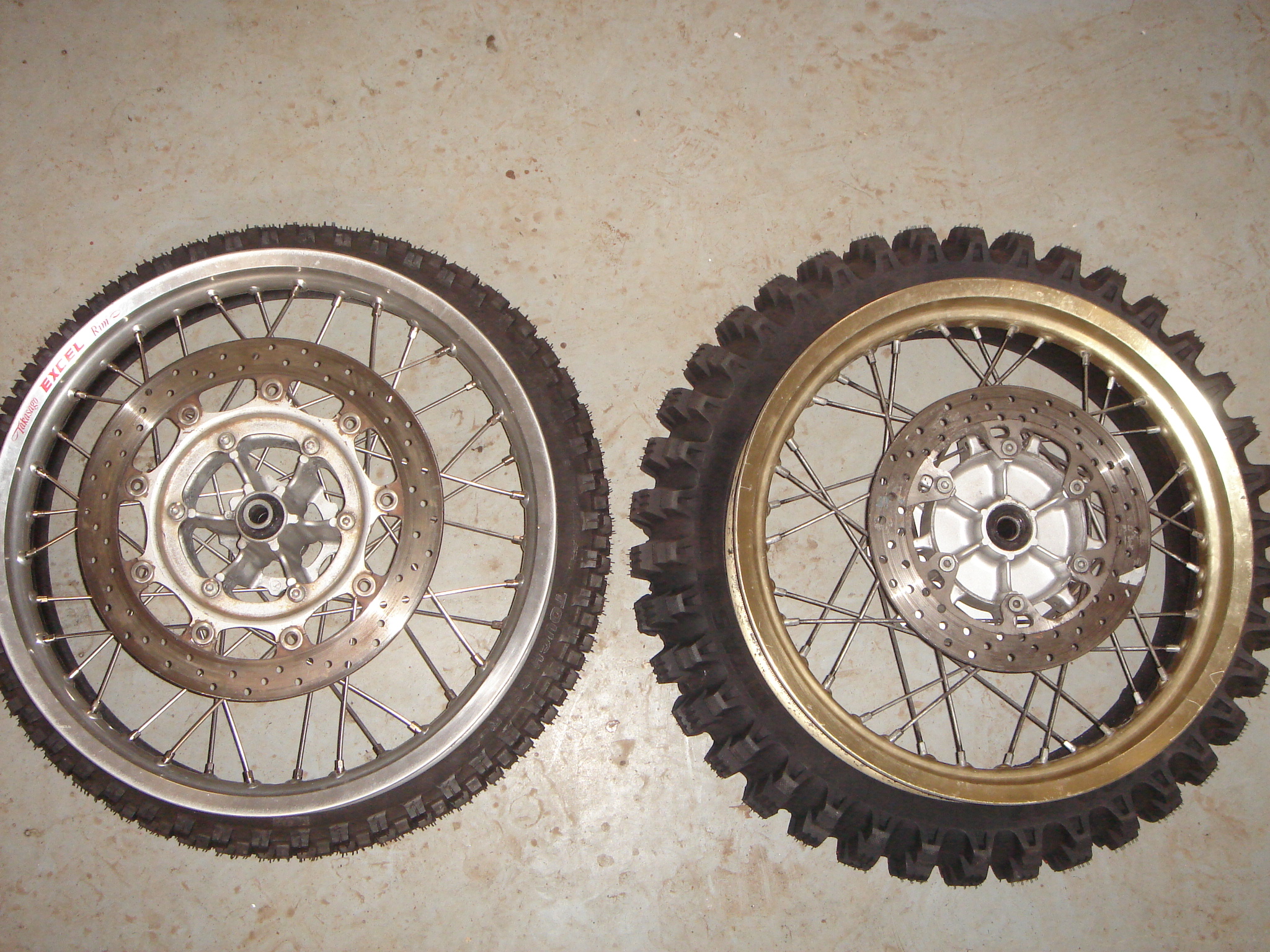

znátě někdo pneu Innova? není to nějak moc hustý ten vzorek??
lehké srovnání :)

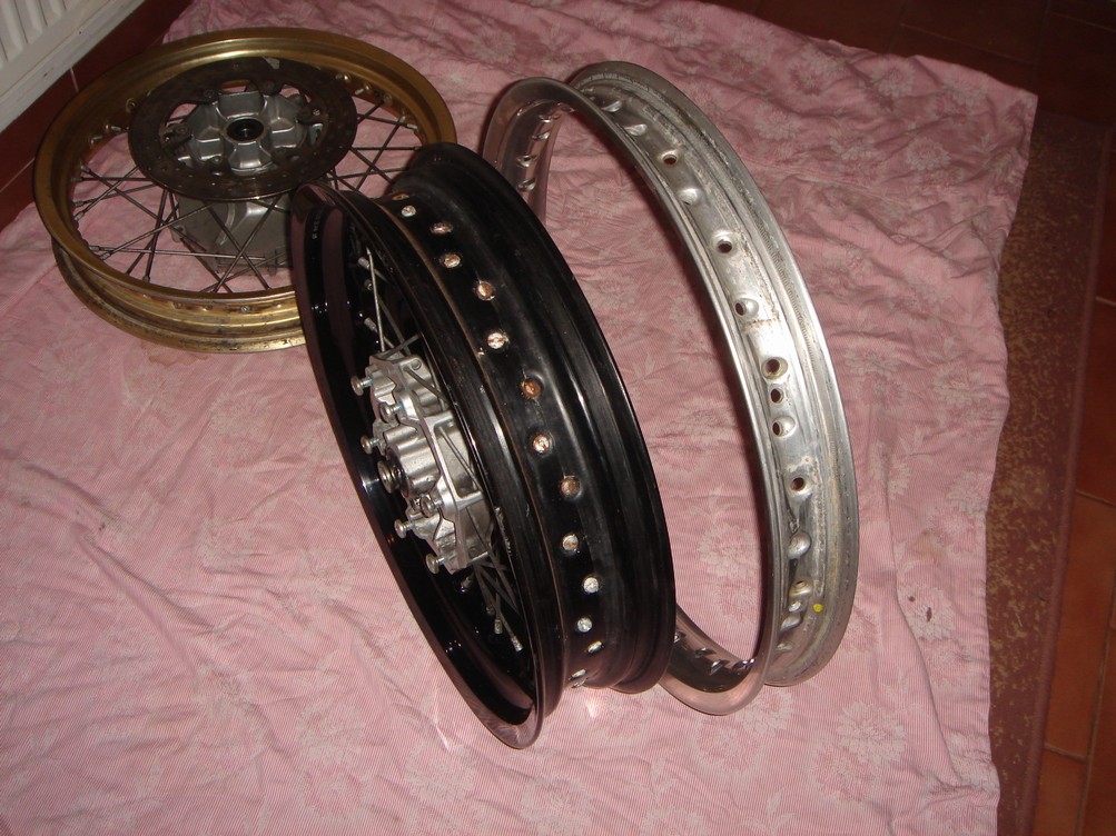

Nový příspěvek od kenyo » stř 06. led 2010 21:57:55

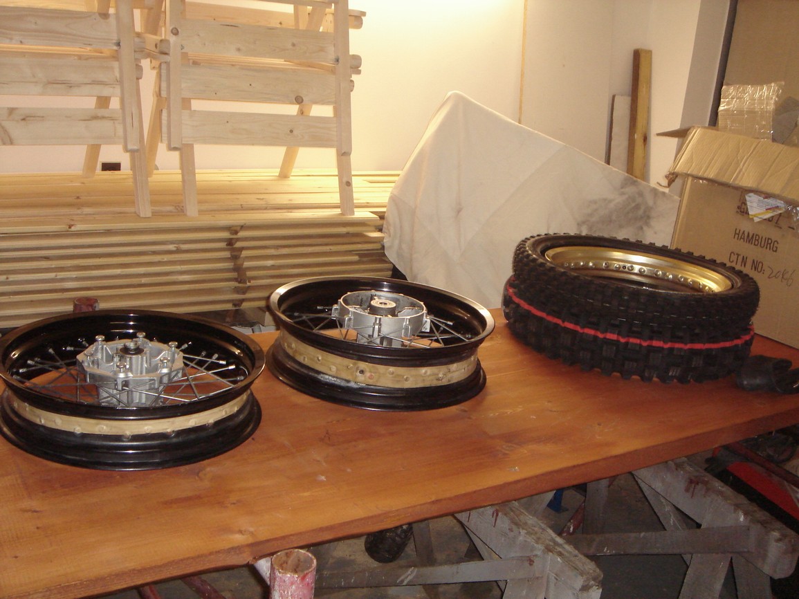

juchuuu .. dorazil 19" ráfek z USA :D
Ninjaman
Příspěvky: 135
Re: další přestavba X -> XR
Nový příspěvek od Ninjaman » stř 06. led 2010 23:00:54
Koukám jakej maj kolečka hezky vystlanej pelíšek u topení ...holt mazlíčkové :D

Ninjaman píše:Koukám jakej maj kolečka hezky vystlanej pelíšek u topení ...holt mazlíčkové :D
:D neee.. jen v dílně bylo nezatopeno a kur.a zima, tak sem se s rozplejtáním nastěhoval do chody k radiátoru .. a pod tím hadrem je maminčin koberec, to by bylo facek kdyby tam nebyl :mrgreen: :mrgreen:

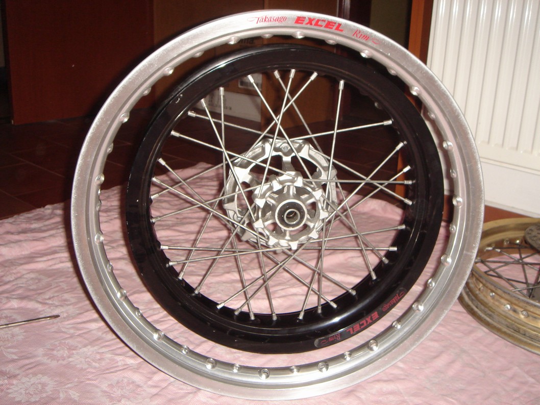

Nový příspěvek od kenyo » sob 16. led 2010 21:18:25
tak zapleteno už by bylo - pán ze šroubárny :yes: :yes: pokud někdo z prahy či středních čech bude něco potřebovat tak vřele doporučuji ;) :yes:

kenyo > zdá se mi to nebo jsou ty špice trochu ohnuté u niplu,zvlášť na předním ? :? anebo to zkresluje foto ?
Nový příspěvek od Radek » sob 16. led 2010 21:31:51
jsou ohnuté. Taky je mám stejně ohnuté a po roce ježdění žádný problém :)
Nový příspěvek od tatar » sob 16. led 2010 21:37:25
no a čím to ? asi tam bude znát ta změna ráfku 17 za větší ,se trochu změní ůhel asi ,ale říkáš že po roce v pohodě , tak až vám to drží ty výplety :yes:
Nový příspěvek od kenyo » sob 16. led 2010 21:55:03
tatr> jak říká radek, jsou :o , taky jsem se ptal ale prý s tím nejde nic dělat a neměl by to být problém ;) Je to tím že ten ráfek (ani jeden ale na té 19 je to vidět víc) není určený pro tuhle moto, resp. pro tyhle středy - takže ten úhel opravdu není ideální :roll:
ještě mě napadlo že ty "matky" nejsou original .. dal mi tam nějaké od nich a ty seděj v ráfku trošku jinak než ty od excelů ... ale to jen tak tipuju ;)
Nový příspěvek od LiTe » ned 17. led 2010 0:49:31
a odkud máš ty přední dráty? to jsou nějaký uni nebo vyráběný pro ty kola/středy? Mě se to teda taky nelíbí, ale uvidíš, třeba s tím nic nebude, já je ohnuté nemám
Nový příspěvek od Radek » ned 17. led 2010 1:24:34
matky na tohle moc nemají vliv.. Prostě ta díra z ráfku míří trochu jinam než díra ze středu a tak se ten drát musel přizpůsobit :). Pokud jsou všechny dotažený a správně napnutý, nic by to dělat nemělo.. Měl jsem z toho ze začátku obavy - kdo by taky neměl, viděl jsem to prvně :D . Ale po roce ježdění se nic nehlo ani o milimetr a i sám ten člověk co to pletl říkal, že to ničemu nevadí...
Lite tam má buď ráfky, který mají stejný úhel děr.. a nebo je má taky lehce ohnuté a jen o tom zkrátka neví :lol:
Nový příspěvek od kenyo » ned 17. led 2010 2:00:42
předpokládám že za ty prachy má lajt všchno orit.. tzn x středy= R středy co se výpletu týká a R ráfky.. takže naprosto "kompatibilní" .. aspon si teda myslím .. tam to ohlý být opravdu nemusí a asi není ;)
dráty jsou vyráběné, tzn. možná nepřesnost, ráfek je jiný.. tzn. možná odlišnost proti orig .. takže sečteno podrtrženo je to ohlé ( jen u některých je to tak výrazné) ale zatím to nebudu řešit, jak říká PÁN :D :P :yes:
