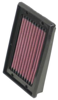

Hola hoši, objednal jsem si KNko místo původního papíráku a zajímalo by mě, jestli je třeba po výměně nějak ladit směs, zasahovat do stříkačky přes palubku nebo si s tím vstřikování poradí. :?: Když už borci deklarujou o 40% větší propustnost vzduchu, asi se tam bude v komoře dít něco jiného něž s papírákem-nebo ne? :o Nečekám, že změnu poznám, ale co bych opravdu nerad, je snížení výkonu, tak prosím o vaše zkušenosti, jestli pak tu směs nějak obohacovat apod. :?: Jinak s laďákama ani s Dynojetem zatím nepočítám-nechám zásadnější změny na zimu. Díky!!! :yes: :mrgreen:

Milala> nedělej si s tim hlavu, dával jsem KN taky jak ty, bez úprav, nic nelaď, poznáš to malinko na zvuku, a pujde ti to líp do otáček, ale to poznáš opravdu minimálně, spíš neznatelně, kn je taky na celou životnost motocyklu, při dobrým čištění, koupil sis k tomu taky to čištění s tim mazáním? sice píšeou factory pre-oiled, ale není to pravda, není tak mastnej, já jsem ho stříknul radši než jsem ho tam dal

Dík, na tvoji radu jsem přiobjednal ještě ten olejíček, abych motůrku nepřitížil. Doufám, že tím nesnížím propustnost vzduchu až o 40% oproti běžnému papírovému filtru-to by byl reklamní slogan, co :?: ! :P :yes:

Mám tam KN asi 14 dní, opravdu se nic převratného nestalo, možná že jde motor rychleji a ochotně do otáček, Jinak jsem mic neladil. Je samozřejmé k novému KN koupit i matlání a čištění. Nyní uvažuji o nějakém tom laďáčku.

Milala> jakej olejíček ? ten spray? jestli jsi objednal takovou tu pastu, tak to je zbytečný, je to na utěsnění, ale kn tam sedne jak prdel na hrnec

Jasně že jsem objednal ten spray-vždyť píšu o propustnosti filtru, ne celého airboxu :P :P :P Dneska mi to má dorazit. :yes: Já od toho žádný extra zlepšení nečekám-měl jsem KNko ve čtyřkovým Golfu GTI a jediný co jsem tím vyřešil byl malinko hlubší zvuk, ale mikročástečky toho olejíčku, kterej se údajně dostal skrz (dle servisu) mi oddělal vzduchovou váhu, tak jsem vyklopil čtyřku a vrátil tam papírák. Teď s tím lítá manželka a je to OK. Asi jde spíš o pocit a možná i delší životnost KNka, když se s tím zachází správně. Co bychom pro mazlíčky neudělali. :lol: Z krosek jsem zvyklej prát a stříkat vzducháč pořád dokola, tak to snad jednou za půl roku zmáknu i tady :mrgreen: Jinak díky za odpovědi!!! :mrgreen: :yes:

Tak přijde mi zbytečný když budou nové výfuky, a taky se mi nezamlouvá o 40% vetší propustnost tj. větší propustnost bordelu jak tak vyplývá. Dnes sem se díval na svůj po 5000tkm a vypadá jako nový...

jo a pokud se nepletu tak o 40% vetsi propustnost se nerovna vice propustenyho bordelu

teď jsem o něm četl že má o 40procent větší propustnost a zachytí menší částice než origo, :shock: jak to ti pánové dokázali :roll:
