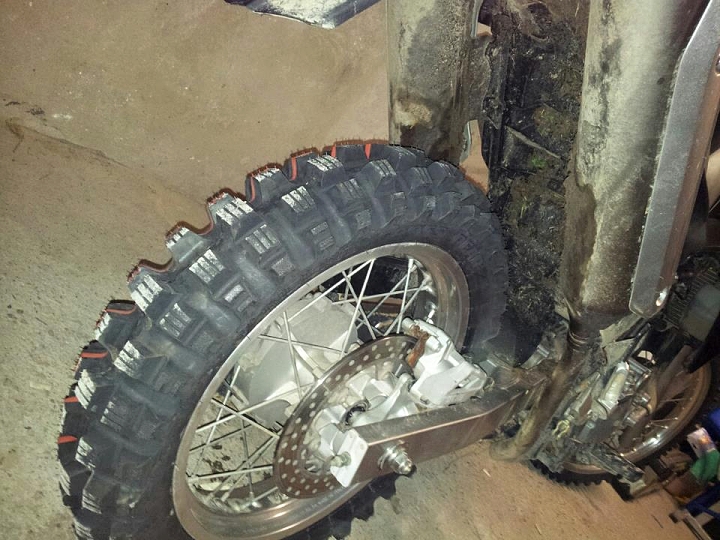

Pro porovnání
E-09(předek E-09) super na šotolinu, asfalt, sucho,
C-02(předek C-21) super bláto, mokro, i ve sněhu v poho, jen na silnici za mokra to chce pommaaluu

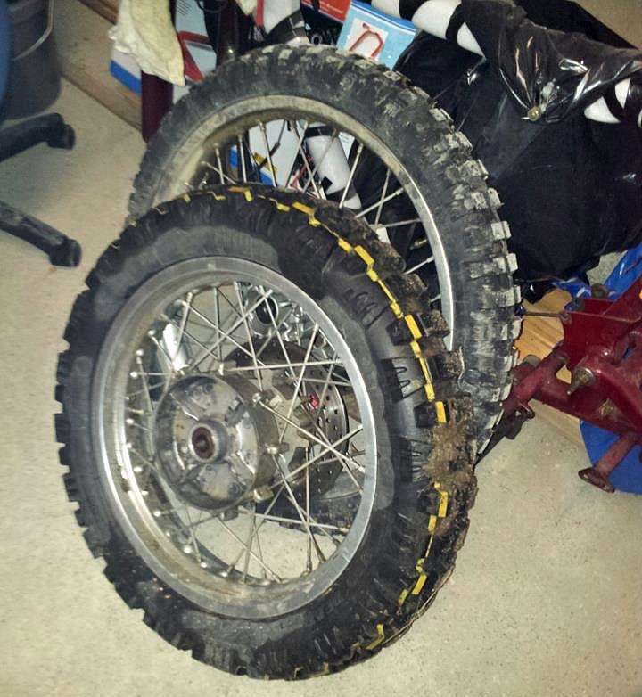

Re: Porovnání: Mitas C02, Mitas E09, Continental TKC
Nový příspěvek od speaker » pát 18. led 2013 16:27:57
E-09 nazuté....než začal marast a bláto bejt venku..

Nový příspěvek od speaker » pát 18. led 2013 16:29:32
a C-02 budí respekt ve mně....a už mě i podržela :mrgreen: :yes:
