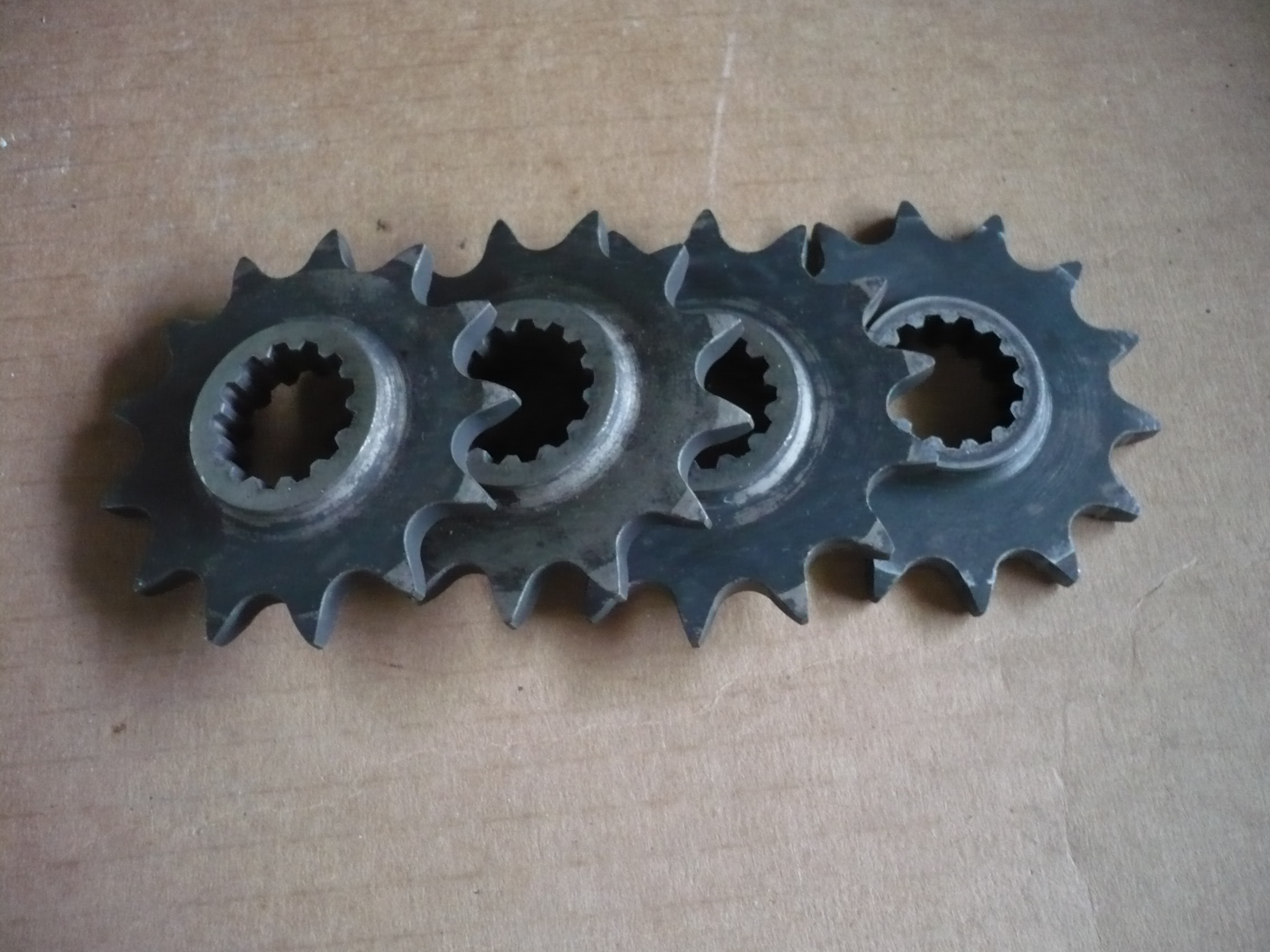

Nový příspěvek od tatar » pon 27. říj 2008 8:51:37
kenyo,lite > cena je 250kč plus pošta,vypadaj takhle,mám 13 i 14

Nový příspěvek od kenyo » pon 27. říj 2008 10:26:55
tatar> tak mi pls pošli 14tku .. viz. sz ;)
ještě tatare ty to máš určitě v hlavě ten modul a tak jak se to počítá tuším, mohl by si spočítat a hodit sem jaký bude průměr toho 16z kolečka :?: :!: ;) díky moc :)
