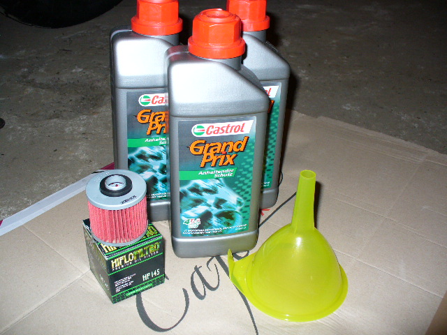

Co budete potřebovat:
Olej dle vašeho rozhodnutí,já Castrol GP 10w40, olejový filtr a trychtejř na nalejvání oleje.
Klíč na výpušťáky č. 17 a 13
Imbus na víčko filtru, číslo jsem zapoměl.
Klíč na odvzdušňovací šroub č. 10

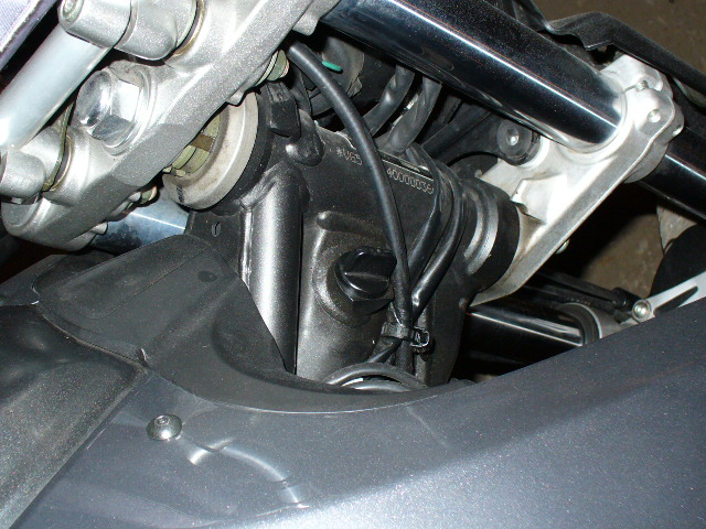

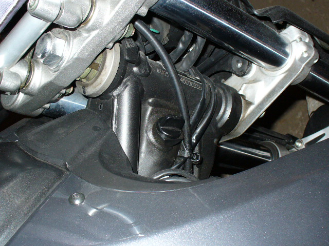

Nastartujte mašinu a prohřejte motor,asi 5minut.
Příloha P1000743.JPG je dlouhodobě nedostupná.
odšroubujte měrku na olej,tudy tam olej budeme dostávat.

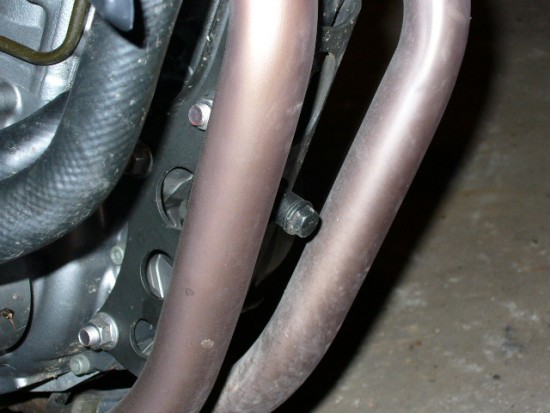

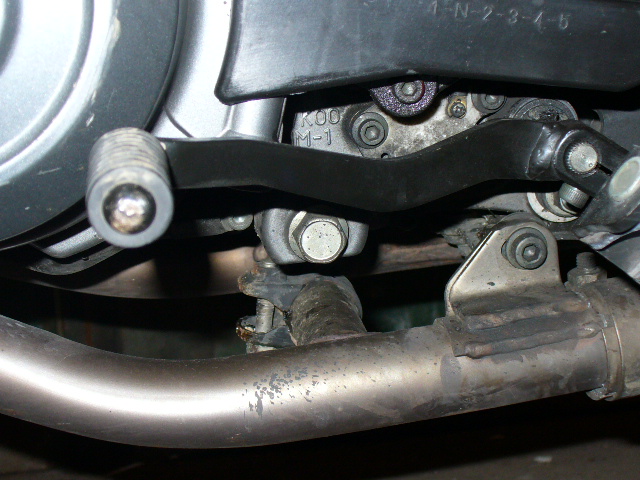

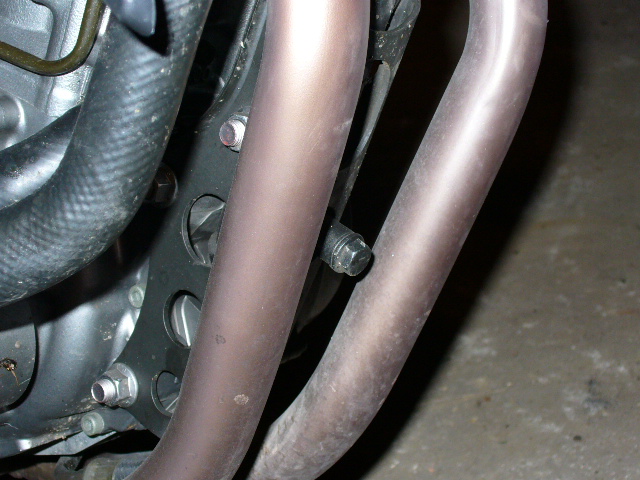

Výpušťák na levo pod řaďicí pákou č.17
Vypustíme olej,pozor z předního výpušťáku to jde proudem,doporučuju přidržet nádobku na olej těsně k šroubu
Výpušťák zpředu motoru na rámu č.13

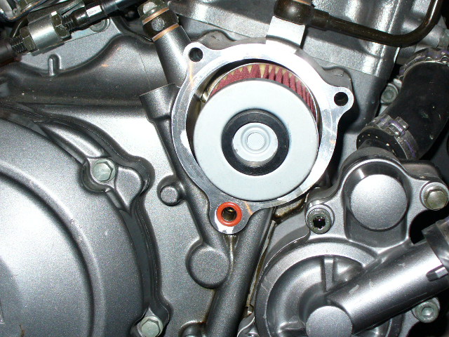

na pravo motoru odšroubujte víčko filtru a vyjměte starý filtr.
vložíme nový filtr vystouplou částí dovnitř.
pozor na malé červené těsnění u spodního šroubu.

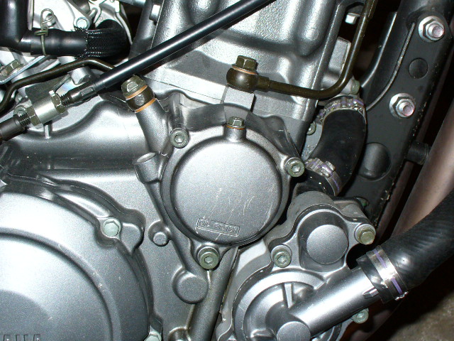

Zašroubujeme kontrolní měrku zpět a povolíme odvzdušňovák na víčku filtru.
Nastartujeme motorku a až začne vytejkat olej kolem odvzdušňováku tak ho dotáhneme.

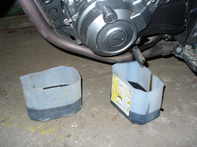

Ten originál přípravek aby se olejem nepokapal svod je na přiložené fotce.Je to ten plechovej ,,vinglík" v přihrádce na nářadí. (neměl jsem foťák,ale našel jsem tu fotku z Radkovou zásuvkou tady na foru a tam je vidět) jinak ale bohatě stačí seříznout PET lahev.
