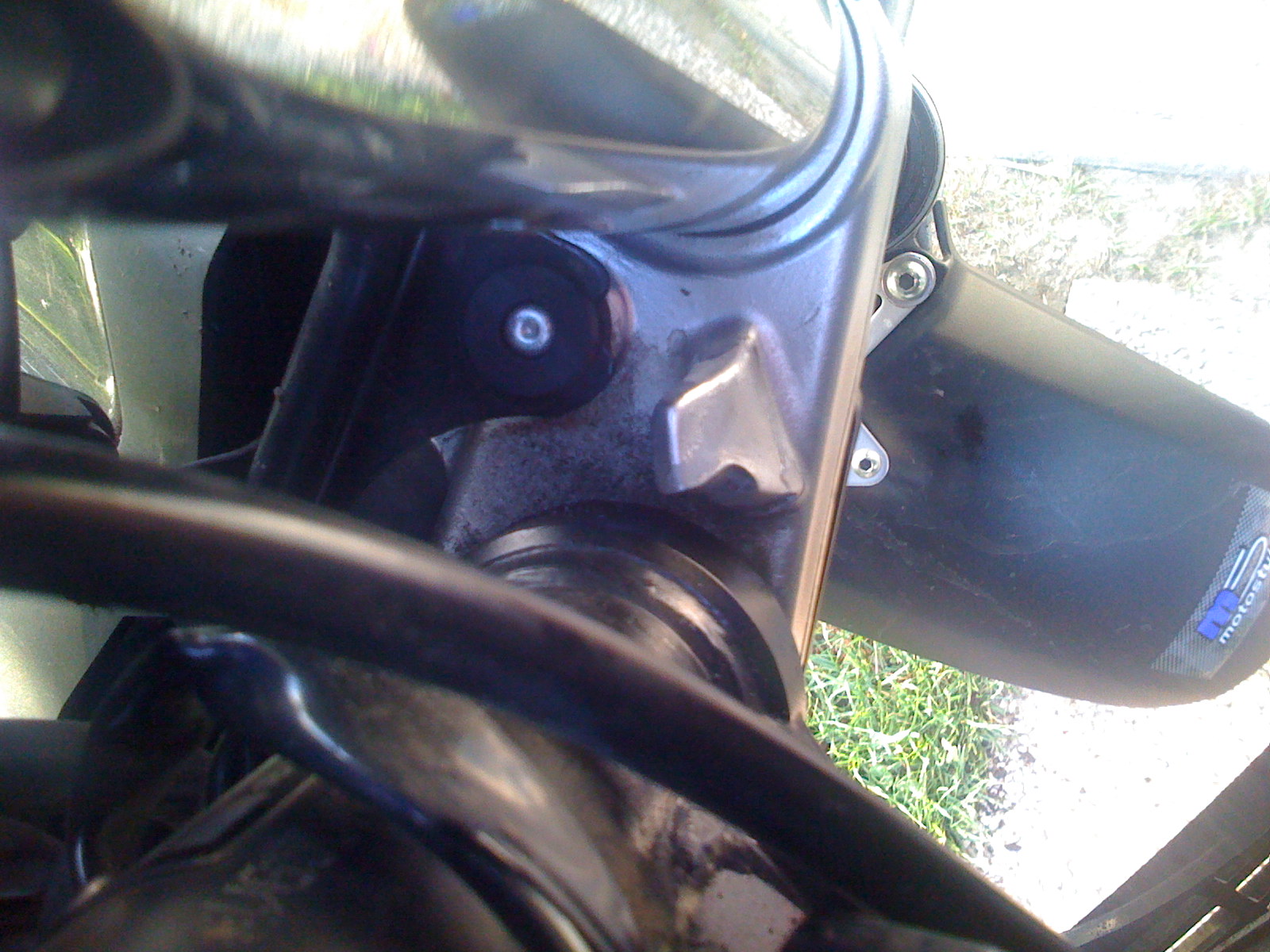

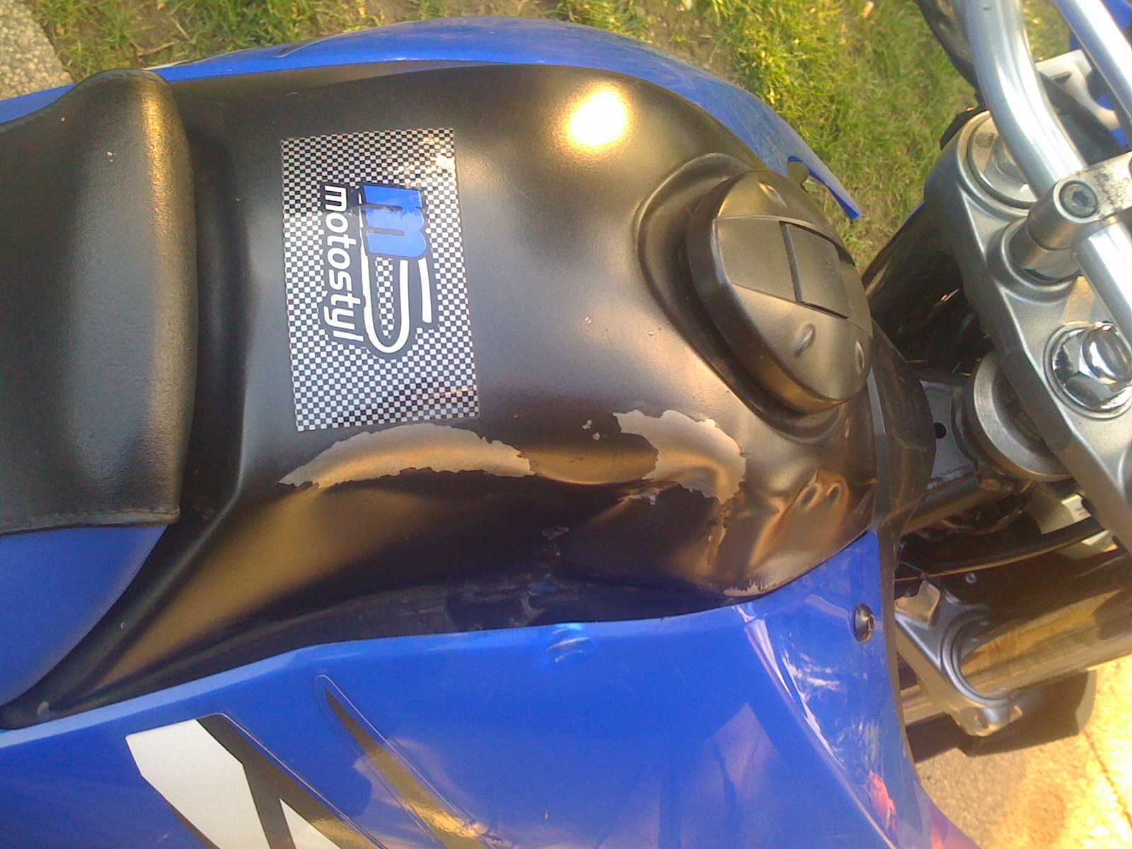

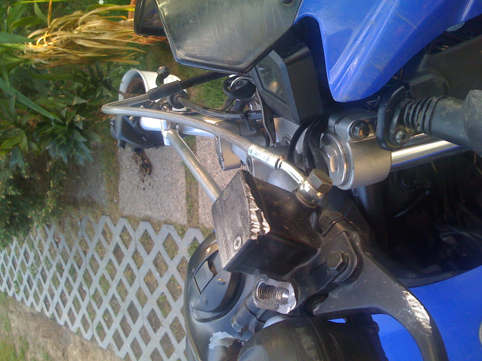

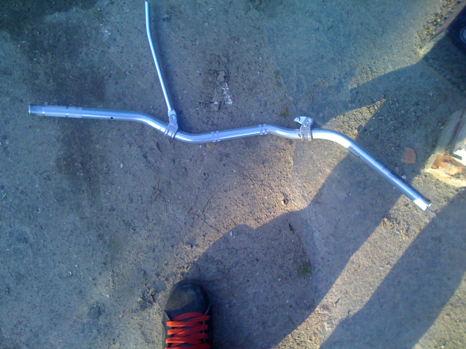

Tak takle to dopadlo po mim hopu do skarpy po projizdce na Dubou.

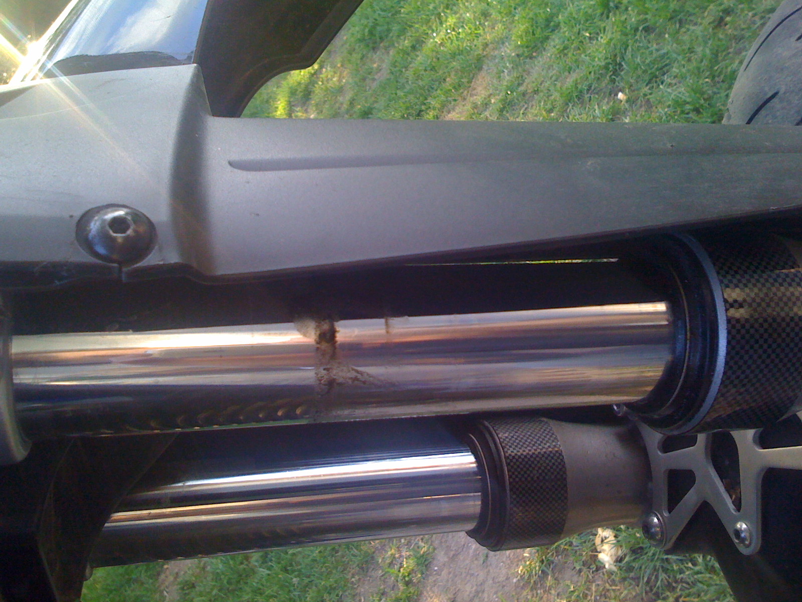

Tak po montazi riditek od Milala motorka jede prekvapive rovne ale predek se bori. Tak sou bud vytekly nebo vytekly a ohly nejspis. A nekam mi zmizel olej, kontroluju pravidelne a ted na merce nic. Ale motor je cistej a po uniku oleje ani stopy. :cry:

Z vidlí ti to vyteklo a jak to asi dostalo ránu tak se zvedli a pootočily, todle bych ale přenechal mechanikovi, jestli si na to netroufáš. Co přední ráfek? nemáš ho koplý?

rafek je v pohode ale ty tlumice me ser.. Unika olej kolem gumicek a to pred bourackou nedelalo tak ze sou nejspis skrouceny chjo chjo. Ja sem celej jen otres neceho jako mozek a tri urazeny nebo spis ukously zoubky

s olejem sem měl to samé, na měrnce nic a na motoru žádné známky úniku. Po nastartování a probublání vše v normálu. Asi to někam nateče když motka lehne a delší dobu leží :roll:

brejle byly v cajku, jen jsem nechával rovnat tu trubku co prochází krkem, bylo to trochu hnutý. Jinak dával jsem obě trubky, jeden i ten hliníkovje spondí kluzák a vnitřní píst, samozřejmě gufera.

Mno na dalsi motku nemam vzhledem k tomu ze sem si tuhle kupoval pred 2 mesici. A ted sem setril na ctyrkolku. Dneska sem odstrojil predek a ty brejle dostaly fakt zabrat dorazy jsou urazeny skoro oba snad to nekdo srovna a zavari. jedna gumicka na tlumicich je uplne odchlipla (nelicuje) tak prava trubka je tudiz ohla. Doufam ze me seste neceka prekvapko v podobe hnutyho krku rizeni pac ty dorazy mu daly taky slusne zabrat :x

Jinak s tím krkem.. nechci tě nějak děsit ale spíš to asi trochu hrozí.. já ho měl taky hlej o 2mm ale s tím se prý nic nedělá.. dohnal jsem to jen na předním kole.. přeci jen ohlá šavle už není uplně sranda .. každopádně nepoznáš to dokud nesložíš novej předek.. takže zatím doufej ;) :yes:
