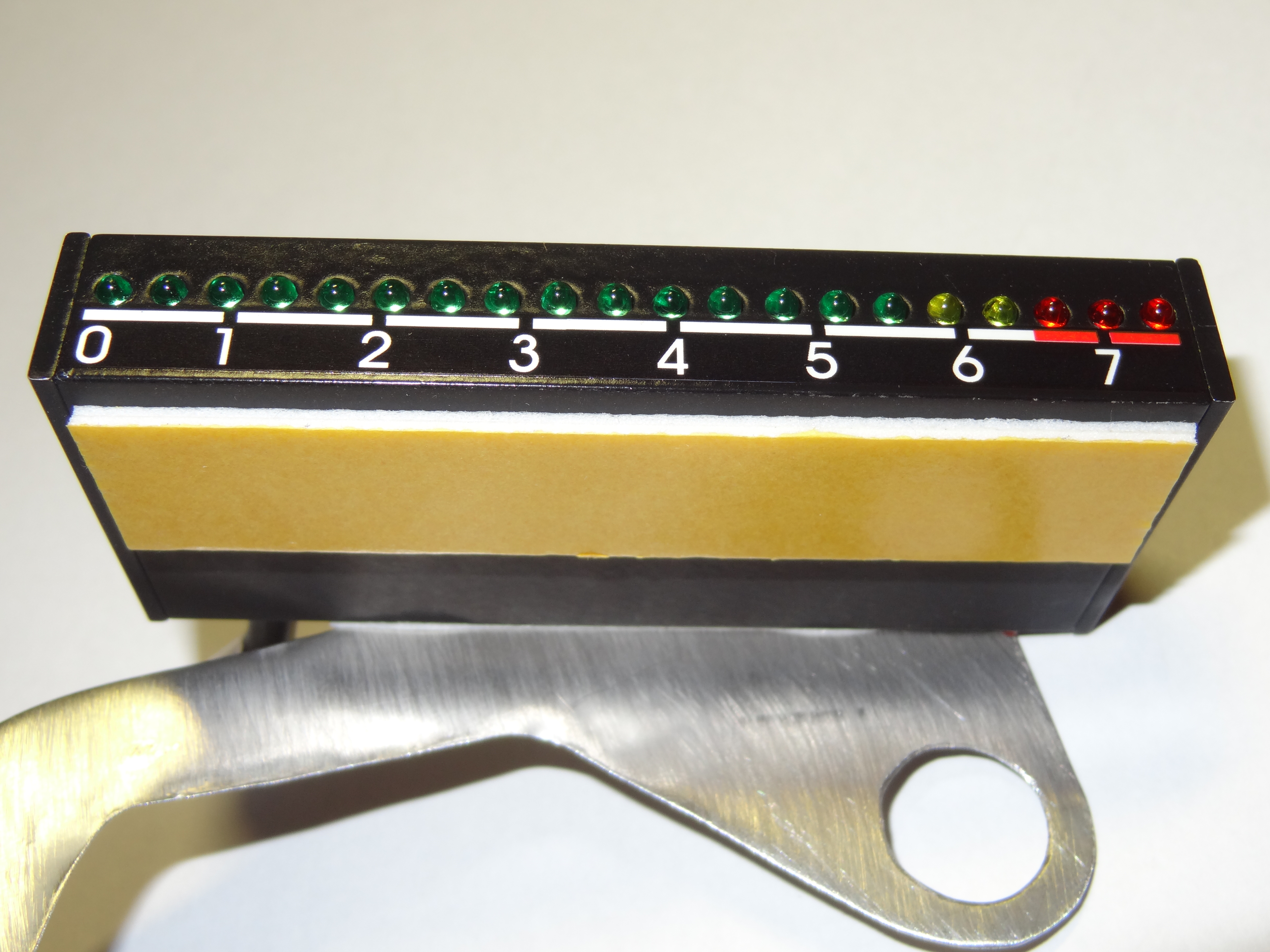

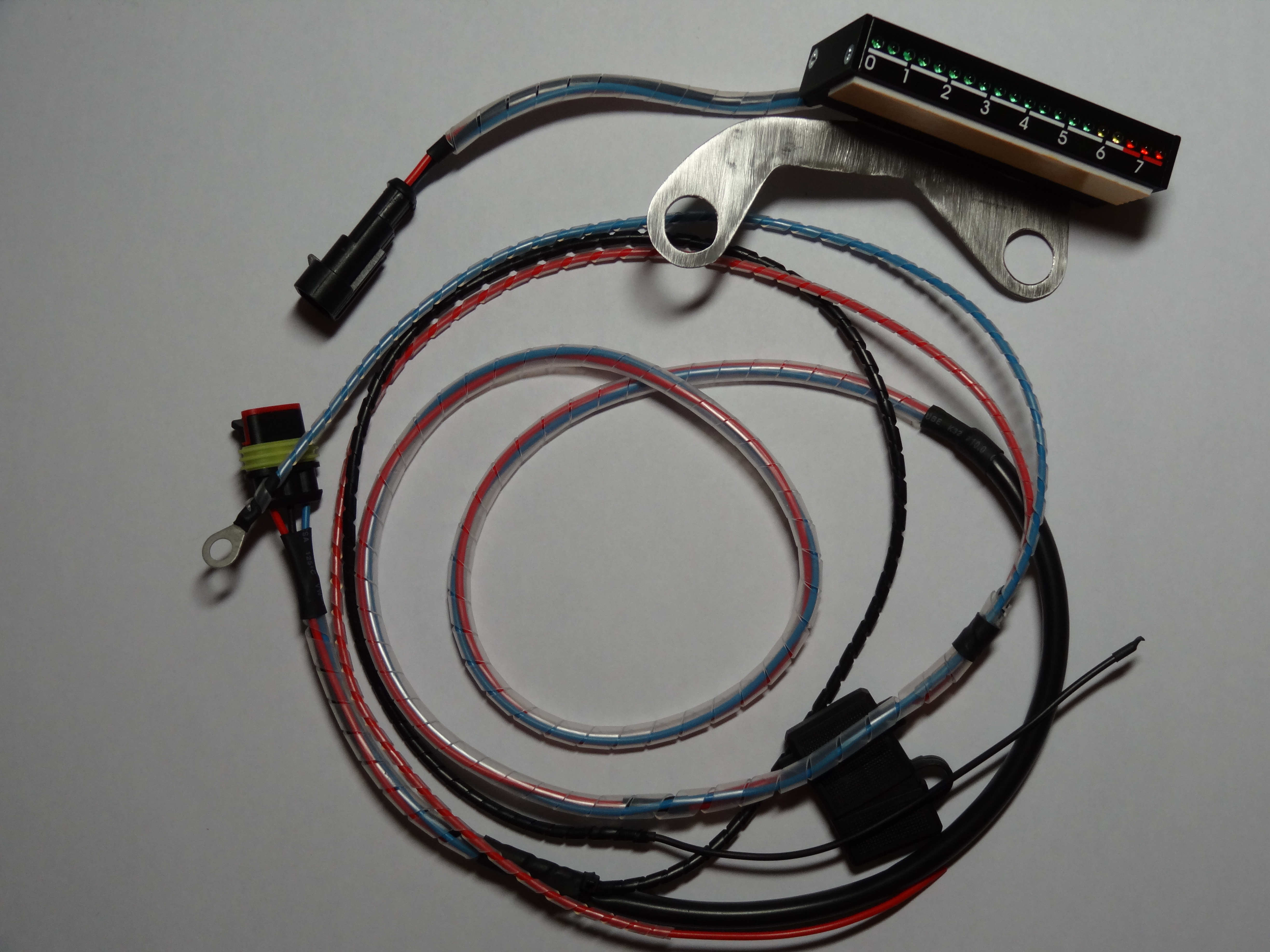

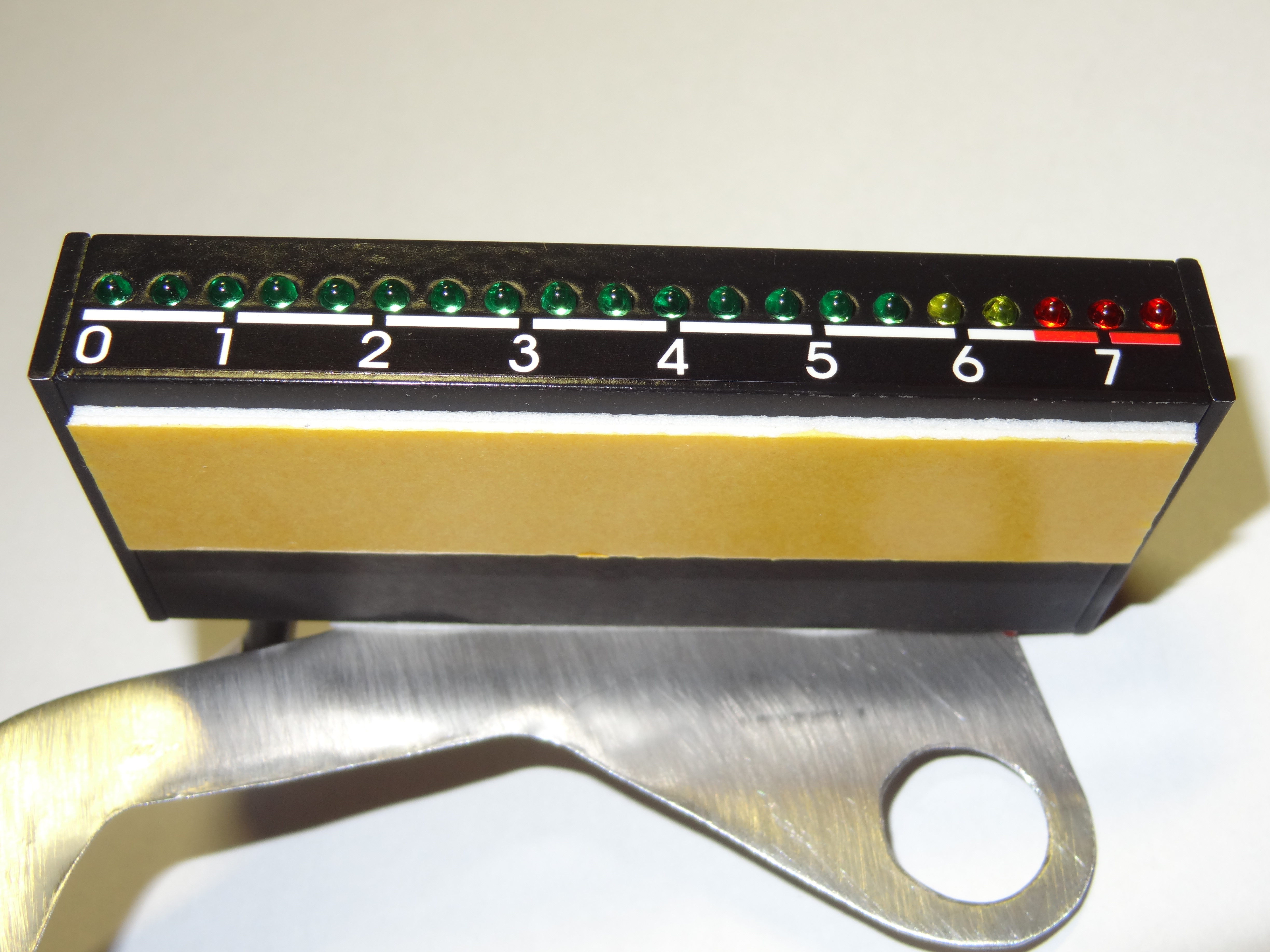

Tak tady jsou ty slíbené fotky.
LED otáčkoměr je osazen 20ti diodami ukazuje otáčky v rozmezí 0-7,5 tis ot/min. rozsah lze pomocí ladícího trimru částečně upravit. Při plném svitu 20ti LED je spotřeba 200mA.
Jak jsem psal již dříve otáčkoměr spíš ukazuje nežli přesně měří slouží pro rychlý odečet otáček a nijak neodvádí pozornost. Vše je vyrobeno v domácích podmínkách s důrazem na funkčnost, jednoduchost a odolnost.
Tělo otáčkoměru je z hliníku který je nastříkán černou matnou barvou. Vrchní stupnice je nálepka a je přelakována. Držák otáčkoměru je z nerezu. Uchycení je přímo k přístrojové desce zespodu a to tak, že se dírami v plechu provleče gumový silenblok a pak se přilepí oboustrannou lepící páskou k přístrojové desce. Musí se ještě odříznout kousek plastu v masce aby se udělalo místo pro nový otáčkoměr a kabel.
Připojení na elektroinstalaci je jednoduché. Připojí se mínus přímo na baterii, plus pól pomocí rychlospojky na kabel který vede do konektoru (ten 4pinový pod sedlem na který není nic připojeno tam se po zapnutí klíčku objeví +12v).
Snímání otáček: Pouze se omotá kolem kabelu k svíčce přichystaný kabel. Ten má na konci tvrdý drátek ten se omotá okolo kabelu k svíčce jako cívečka stačí cca 3 závity. !!!!Nic se nikam elektricky nenapojuje snímání je bezkontaktní!!!!!
Pokud je vše dobře připojeno otáčkoměr ihned funguje. Co se ceny týká nemám vše ještě spočítáno je zde obrovský podíl času který je třeba na výrobu. (vše je ruční práce kterou žádný stroj neudělá) Proto se cena bude pohybovat cca 1600-1800,- Nemám vše ještě přesně spočítáno.
Tak to je ode mne vše teď prosím vaše komentáře.

Re: Otáčkomer OndraDL
Vypadá to pěkně
, ještě by se hodilo foto jak to vypadá připevněné na přístrojovce. Nebo rovnou video jak dokonale to reaguje na změny otáček.
Cena tak sice odpovídá času věnované malosériové výrobě, ale zamýšlím jestli už pak není lepší pořídit ručkovej mini měřák. Přínos to tak má hlavně pro toho kdo si to ukutí sám, a ještě to potěší, když mu to funguje jak si přál...

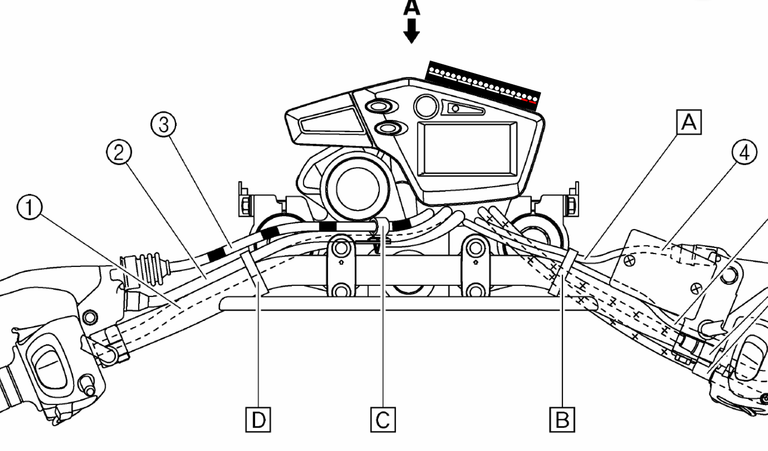

Je to nachystaný tak aby to pasovalo nad přístrojovku. Foto nemám tak pro představu viz. obrázek.
