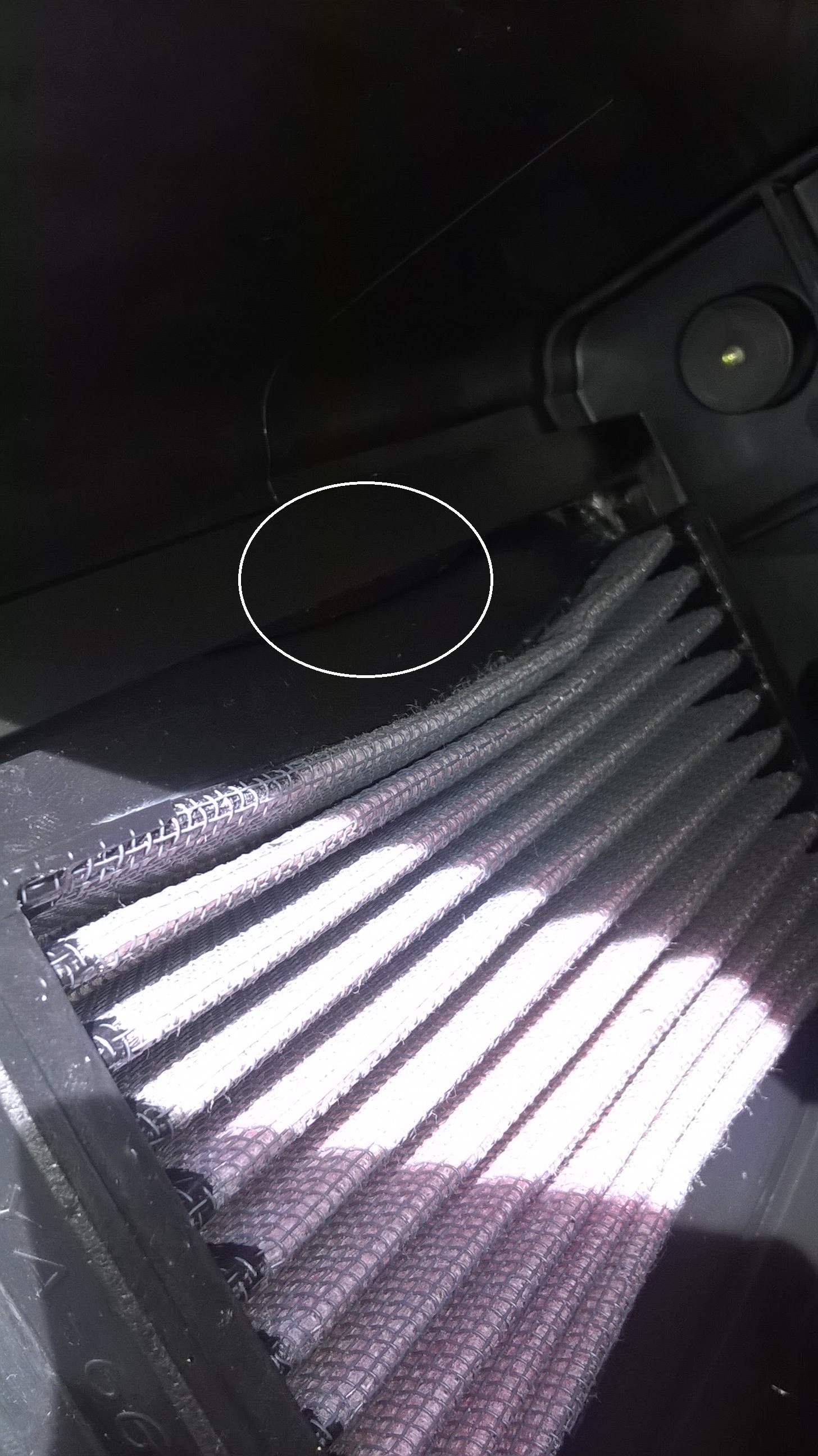

Ahoj přátelé mam dotaz dával jsem knko a když ho vsunu do drážek a dorazím ho do konce v airboxu tak se mi nahoře celkem vyboulí. To mazadlo jsem samozřejmě použil. Může to přisávat nečistoty okolo? Přijde mi totiž že to saje prach. Nerad bych přišel o motor. Origo filtr měl totiž okolo ten molitan. Nebo jaká je vaše zkušenost? a kolik km už máte najeto s tímto filtrem? Díky za odpovědi.

Jenže mě to saaje bordel okolo té gumy. Filtr se po dotlačení v drážce vyboulil a podsává to okolo.Nevim už co s tím.

Natlac ho tam jen lehce ! Taky sem mel KN filtr a najel jsem s nim cca 47000km a v cajku

Tak tam máš něco špatně. Zkus to nafotit,změřit atd.

Tou mezerou v kroužku mi to podsává.

Hrozně se deformuje a netěsní. za ty peníze dost špatný. Přijde mi, že je to nějaký šmejd. stalo se to ještě někomu? něco podobného díky

Asi to máš nějaký šmejd když se ti takhle hodně deformuje. Zkus někoho kdo motorky dela ať se na to mrkne co je vlastně spatne.
koukal jsem jen přes telefon a tak jsem si zapnul pc. Nemáš tam ten filtr daný opačně? No rozhodně tam je nějak divně.

Opačně ani nijak jinak tam jít nemůže.Ten airbox má zužující se drážku, do které ten filtr zasuneš. Ale má na sobě logo kn a i ya 6604 nebo něco takového takže pochybuju že to je nějaká čína. Ale nevim no. Dal jsem tam do tý mezery molitan z jiného filtru, který je odolný vůči benzínu a vymezila se krásně ta mezera takže cajk. Nic jiného s tím udělat nejde a vyhodiit další litr za novej filtr se mi fakt nechce.
