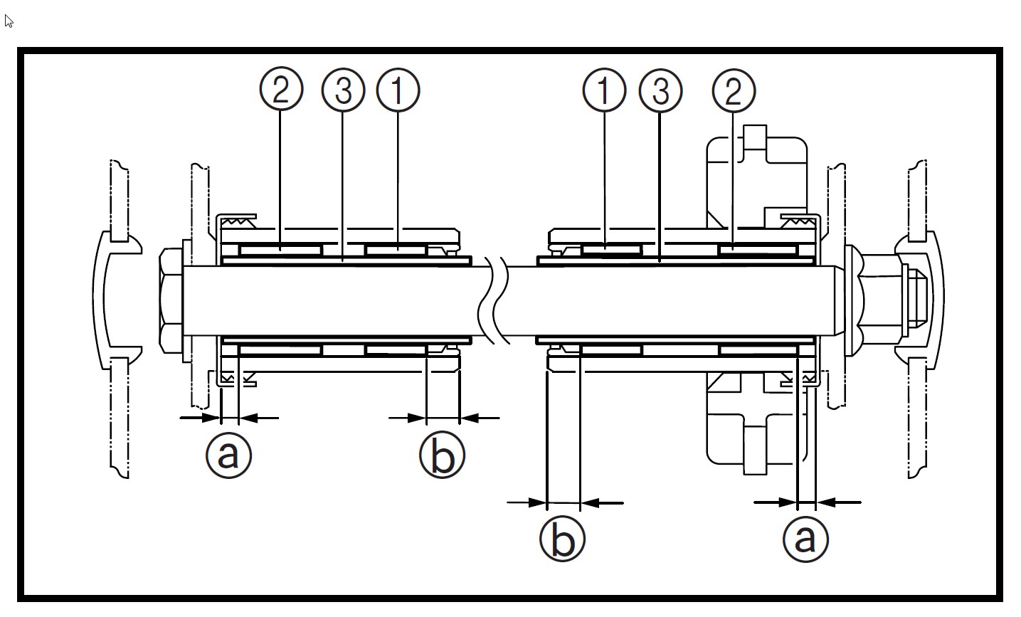

.. napadlo mě, že bych do kyvky nalisoval vždy 2 a 2 ložiska namísto 2 ložisek a 2 futer ..
proč si myslíte, že je tam vždy kombinace ložisko+futro na každé straně ?
poz. 2 jsou jehlová ložiska
poz.1 jsou futra ..
přemýšlím, že bych tam dal pouze 4x ložiska poz.2 místo futer.
napadá Vás , že by to mohlo způsobovat nějaký problém ?
dík
poz.1 jsou futra ..
dík
š.

A ty máš problém s únosností ložisek v kyvce? Pokud jsou OK těsnění (hlavně teda ty u kóty A v tvým obrázku), tak není důvod k výměně. Viděl bych problém v tom, že se to může, vlivem výrobních nepřesností, začít křížit.
A proto bych se spíš ptal, jak sestavit přepákování tak, aby se mi ty zpropadený vnější těsnící kroužky z těch krycích kalíšků nevysouvali ven a netekla mi voda přímo do ložisek. Pravdou je, že jsem loni koupil ložiska do kyvky jako sadu z Wemoto a jejich výrobky bych přirovnal spíš ke Starline. Je originál lepší?

... ložiska jsem koupil normálně u prodejce ložisek .. a jsou to přesně ty co tam dává Yamaha origo .. firma NTN .. akorát teda nestojí 750,- ale 75,-   -- wemoto dodává ložiska od americké firmy ALL BALLS  .. a jaká je jejich kvalita nevím .. ale proč bych je kupoval, když jsou dražší (cca 250,-) než se dají sehnat ty NTN
sehnal jsem gufero 22x28x4 od rubeny a dám ho ještě pod tu misku (jak je kóta A) .. přesně se tam vejde a myslím, že to ničemu neuškodí .. spíš naopak a cena cca 15kč/ks mě taky nezrujnuje
.. jinak ohledně toho těsnění .. chápu dobře, že podle drážek by mělo docházet k pohybu mezi těsněním a miskou .. takže přemýšlím, že bych to těsnění přilepil na tu kyvku ..
 -- wemoto dodává ložiska od americké firmy ALL BALLS  .. a jaká je jejich kvalita nevím .. ale proč bych je kupoval, když jsou dražší (cca 250,-) než se dají sehnat ty NTNsehnal jsem gufero 22x28x4 od rubeny a dám ho ještě pod tu misku (jak je kóta A) .. přesně se tam vejde a myslím, že to ničemu neuškodí .. spíš naopak a cena cca 15kč/ks mě taky nezrujnuje
