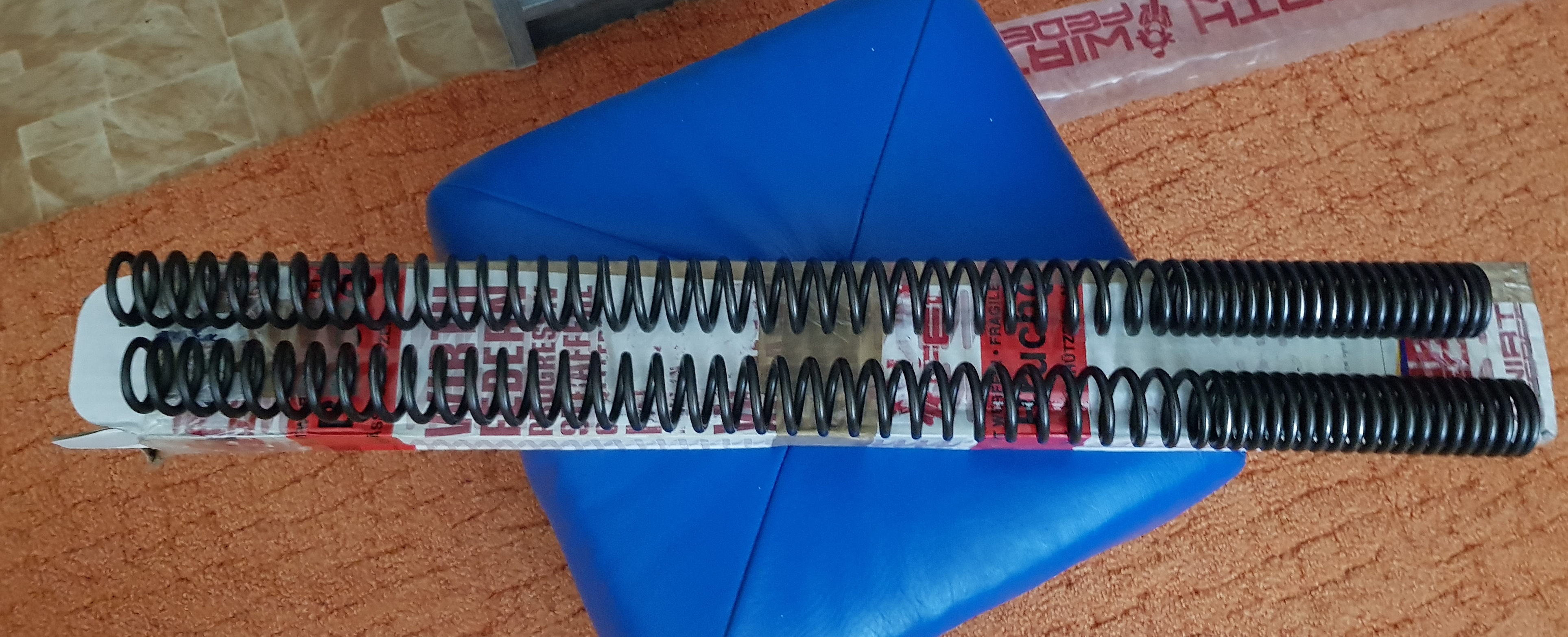

u mně 2008 jsem našel to vlevo, to vpravo je Hyperpro.
Mechanik co dělal v Ýamaze říkal že to není origo, tak mně zajím co na to ostatní ?

To vlavo je origo..ja mam rovnake v xt r sice maju nelinearne vinutie ale nie je to hyper :)

Nezmeral si na porovnanie hrubku drotu ?

Právě že jsem nezmeril nic, dělal mne výměnu mechanik.
Nejde mne do hlavy že se tady řeší jak se potápí předek při brzdění a chodí to po dorazech a mne to spis přišlo tvrdý ;-)

tak ty co jsem vyndal jsou 633mm dlouhé a 36mm průměr. Je to rok 2008, ale jsem druhý majitel a první byl Ital
Co tam mají ostatní?

Vyndano z xtr menil jsem za wirth rozdil jsem temer nepoznal jestli jsou tyto origo netusim delka 63cm

tak to bude asi originál, už je nás více a vzhled i délka odpovídá
PS: jsem si myslel jak tam někdo dal progresivní a že na nich zbohatnu ;)
