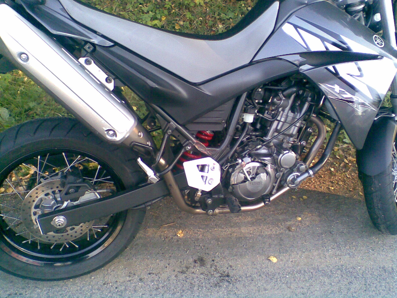

Ahoj, tak jsem se včera v Týnci nad Sázavou s jednou mladou paní nedohodl, kdo je na hlavní a když jsem se trochu prolít vzduchem, zjistil jsem, že mám pár pohmožděnin a pravý bok motorky vzatý předním nárazníkem auta má dost. Plasty v prdeli, proražený víko spojky a vytrženej kus bloku kolem jednoho ze závitů, kam se víko šroubuje. Kromě toho ohnutý držák stupačky a kryt brzdy a nakonec promáčklá trubka v trojúhelníku rámu ( a to nevím, jestli není celej stranou, včetně uložení kyvky). Takže pro tuto sezónu jsem zřejmě dojezdil, protože není čas se zabývat opravama a asi to nechám na zimu. Kdybyste měl někdo náhodou ten kryt nebo věděl, zda se nedá někde líp sehnat, budu moc rád. Netušíte, zda se dá slitina bloku vařit :?: Mám ty kousky u sebe a je to v části, kde není extrémní tlak dílů ani oleje. Je vytrženej vlastně jen jeden ze šesti šroubů. Výlisky motoru budou určitě za astronomický částky a když vidím, jak lehce se to rozbije, dal bych pro začátek přednost sváru před výměnou.

Milala> tak to je fakt v :no: :no: píči co noha ? ok ? to vypadá jako že jsi ji tam nenechal, ty voe mě se to zdá, že hnutej rám, nemáš svod nějak moc blízko ke kyvce? koukám i důlek na nádrži :no: achjo, hlavně že jsi ok, zkus partsdepot.cz, napiš email jim a do yamahy za kolik by uměli jednotlivý díly :roll: :roll: ach jo

Viko svarit nepujde, zavit v karteru by mel jit opravit, ram urcite zmerit a srovnat. Kazdopadne bych asi rozhodil motor a poradne ho prohlidnul.

este, ze si celej :yes: s tim svarovanim tezko hele, koukni na web jak psal lite bo z naky bouracky treba, kde je trefenej motor...... pojisteny si to asi nemel co? :(

prvně zajdu k nám do Yamahy (mám to 100m) a nechám si udělat hrubej odhad co bude třeba. Když mě budou nějak děsit, mám čas shánět díly. Jinak nohu jsem tam nenechal protože jsem těsně před srážkou vyskočil a přelít dámě kapotu a auto jsem tělem vůbec nepotkal. Dopadl jsem na prdel a jenom se nemůžu řádně posadit a chůze taky nic moc. Podle toho jak chodím mě kolegové podezírají z hrůzostrašného homosexuálního zážitku :lol: :o :P Dohromady ale žádný drama. Nejvíc mě, co se opravy týká, děsí ten rám, páč jenom ta diagnostika je ranec a přitom je to pár trubek. Jestli to bude lehce hnutý a nebude to úplně zatáčet mimo, tak na to kašlu-200 v hodině to nejezdí. Krosky padaj furt a taky to nikdo neřeší :D Dám vědět, co na to mekánici v kravatách :P To si zas vyslechnu přednášek.............

Na http://www.oemmotorparts.com zoženieš všetky diely na XT :yes:
Diagnostika+rovnanie rámu, to si priprav aspon 5litrov :(

ReniXT> co 5tis. já sem měl měření rámu za 8 600kč :?
