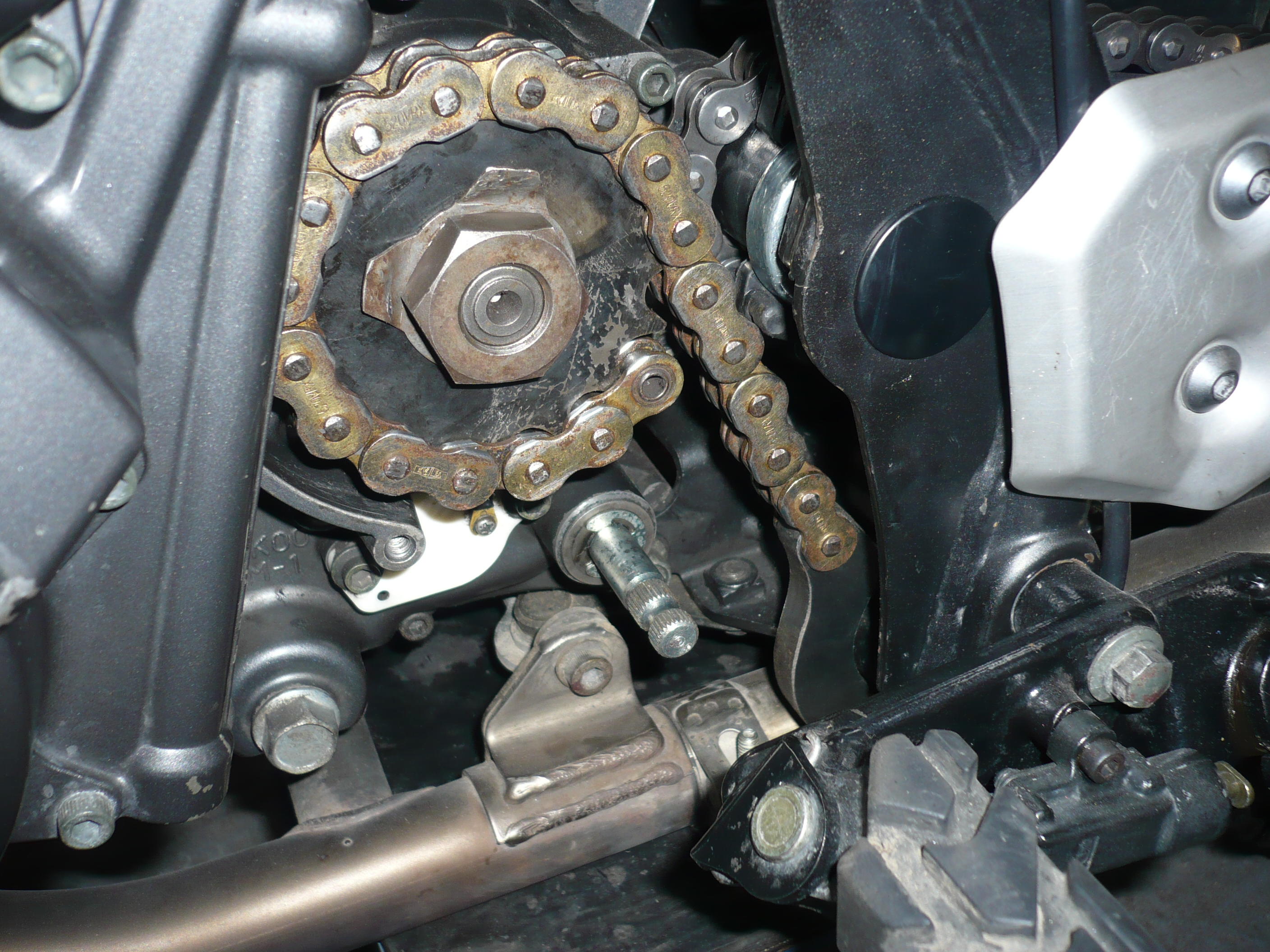

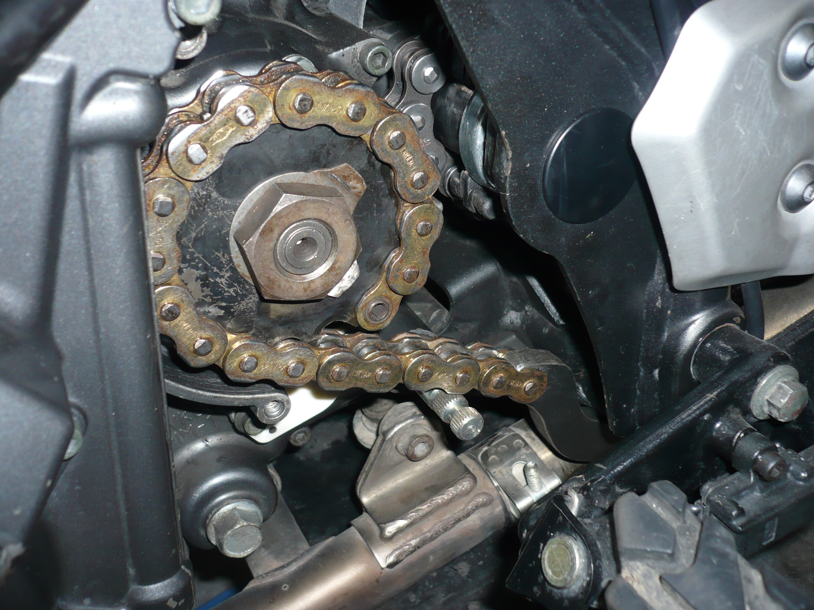

Jak to dělám já. Pro demontáž řetězového kolečka je třeba uvolnit řetěz(vymontovat zadní kolo ,protože povolením šponováku by to taky šlo ale vytáhnout kolo mi příjde jednodušší než zase pak štelovat napínáky),sejmout kryt kolečka,odjistit poistku a shodit řetěz z malé řetězky

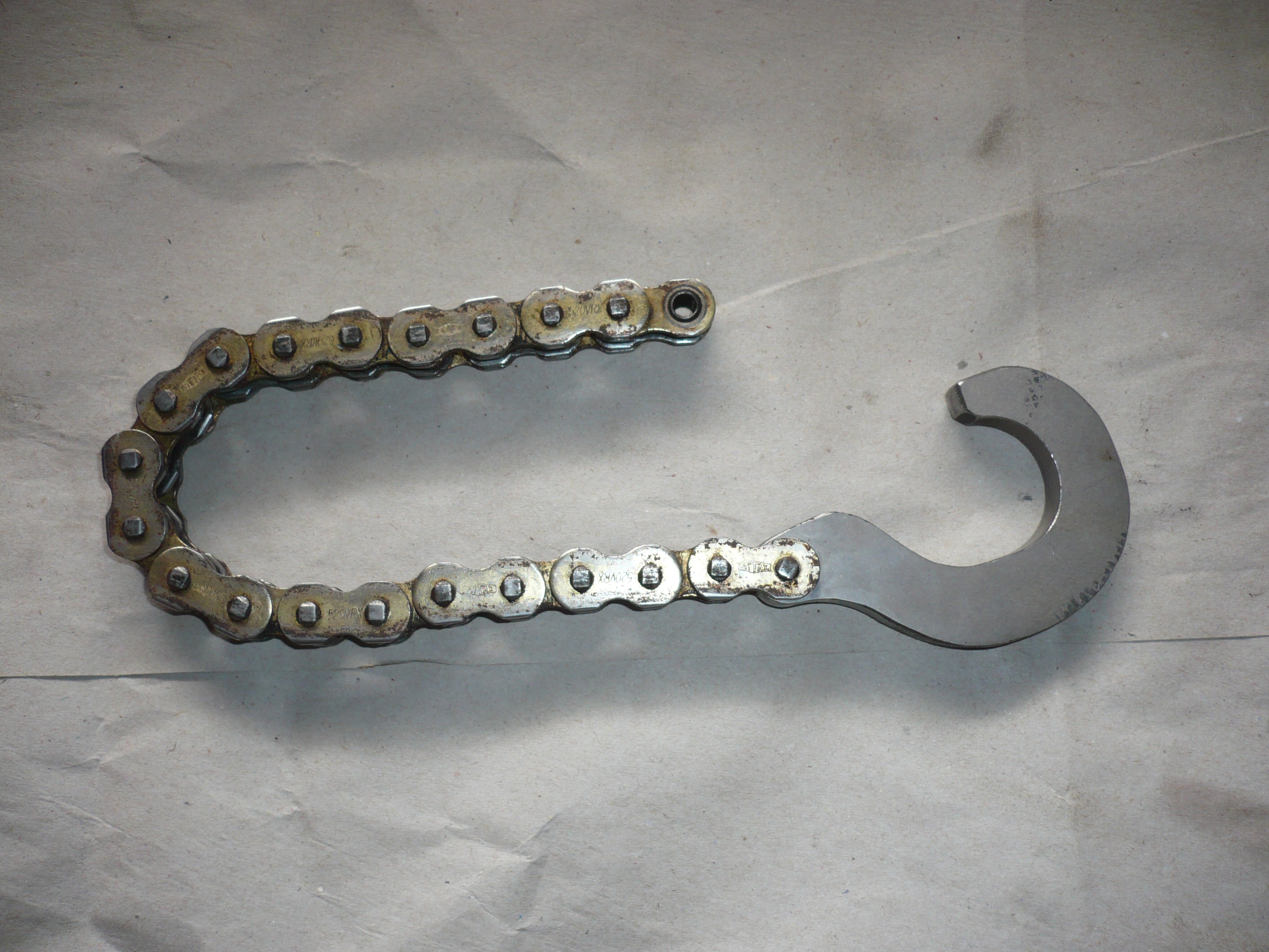

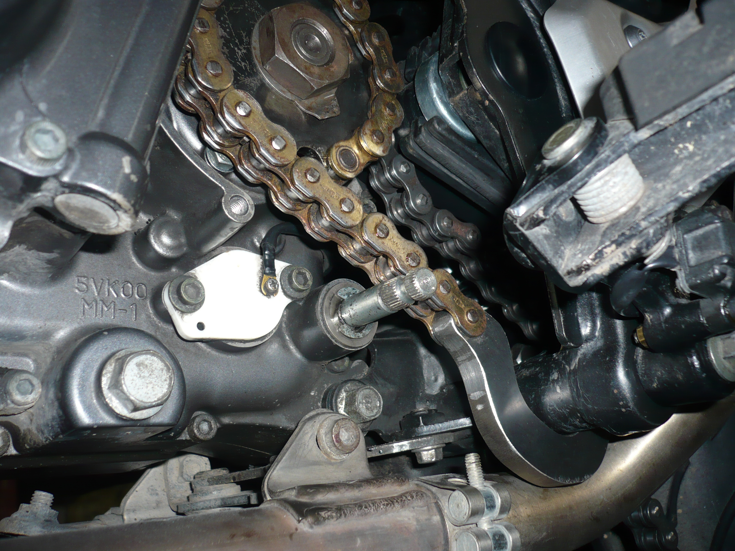

pro odšroubování matice používám tohle zařízení ,nazval jsem ho ,,aretátor"
hák nasadíme na rám takhle

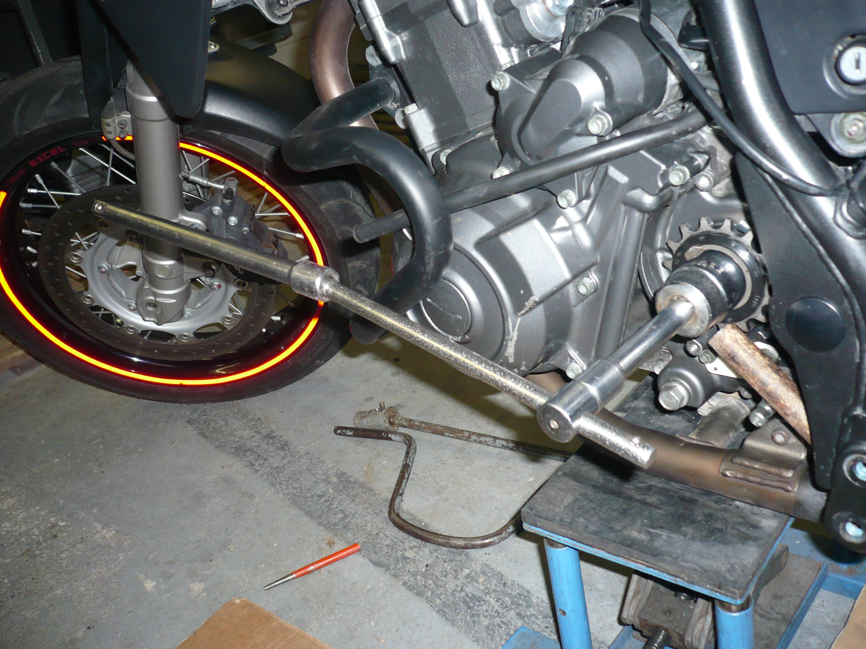

pro odšroubování matice vel. 32mm nasadíme aret... takto

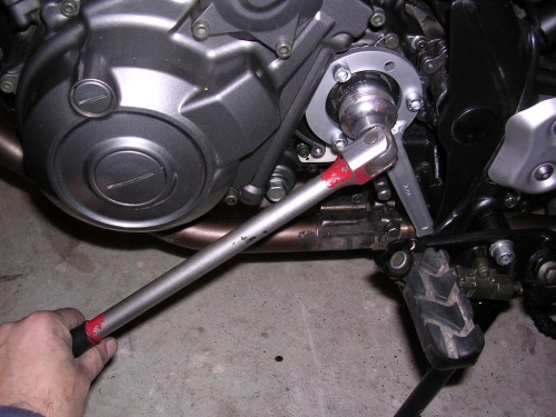

nasadíme klíč ,můžeme si pomoct zvětšít sílu prodloužením tyčky,doporučuji -zabrat silou a pak trhnout ,kusu železa mezi rámem zapřenou do kolečka si nevšímejte

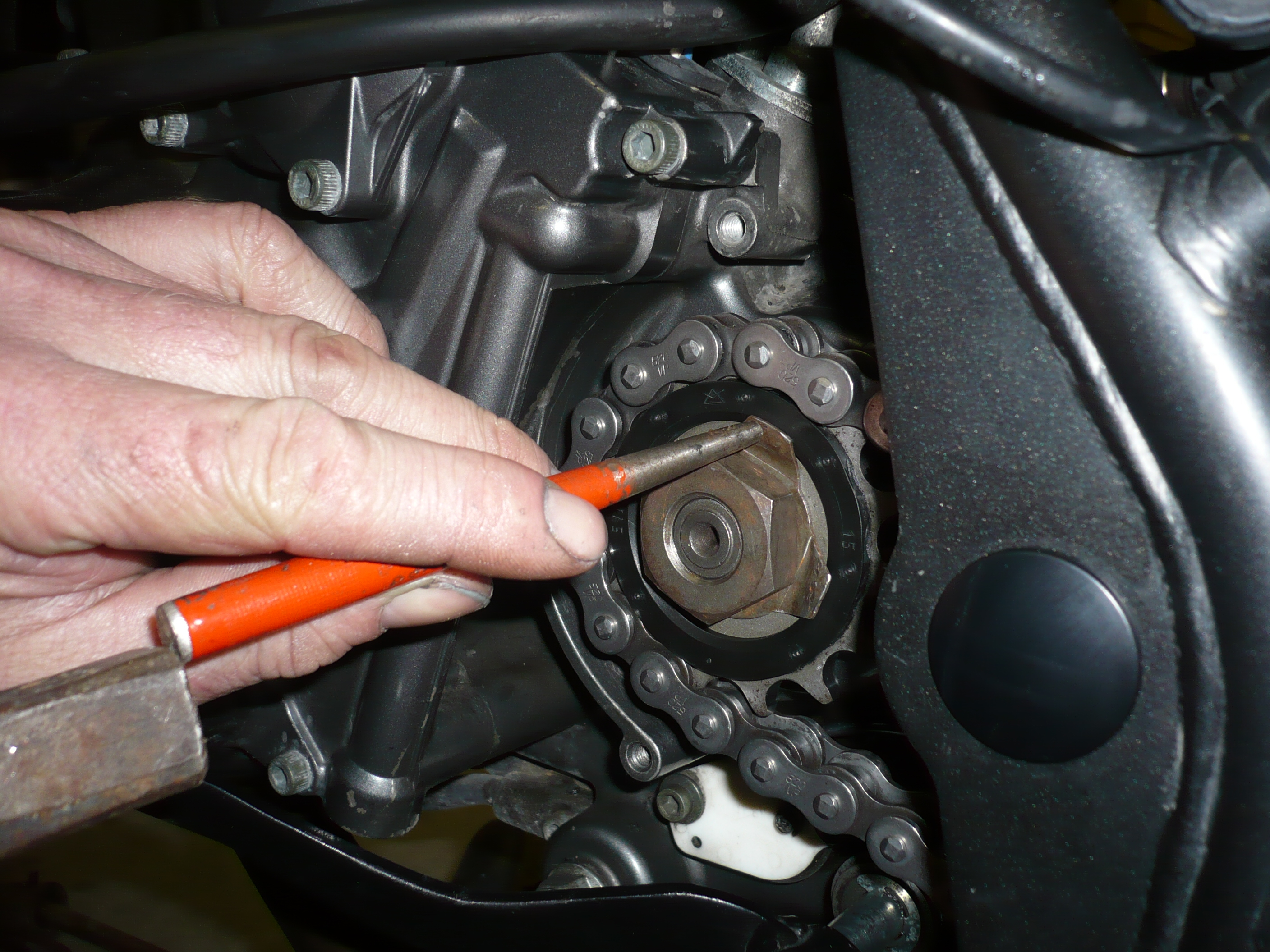

při montáži kolečka nazpět,nasadit ,,aret..." takhle
zkontrolovat jistící podložku zda se v místě ohybu nezačíná lámat,nutno pak vyměnit ,zajistit pojistku,nasadit řetěz,kolo. Utahovací moment 120Nm.

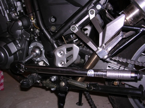

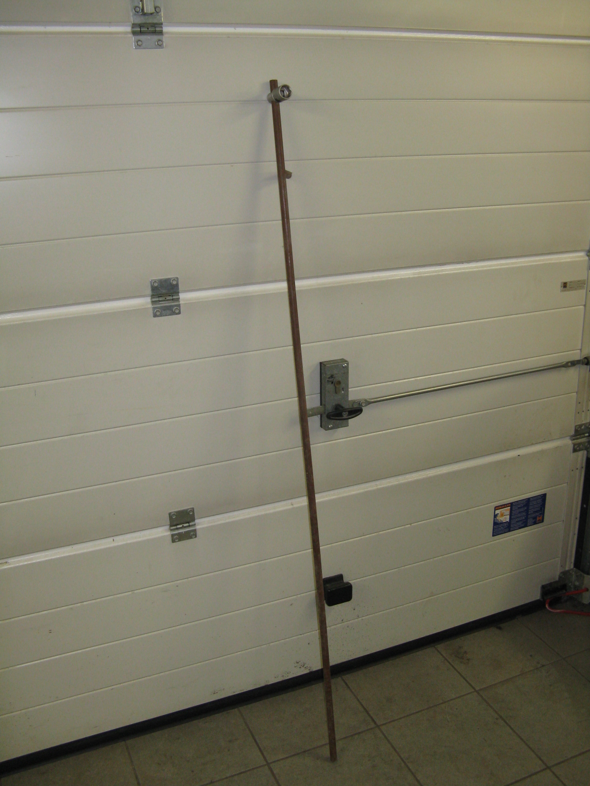

Před časem se tu psaly zážitky s tím povolováním matice, tak jsem se na to připravil a vyrobil takový jednoduchý klíč. Šlo to s tím pohodlně povolit a potom i dotáhnout. Možná jsem to dělal zbytečně - Tatarův způsob se zdá dobře použitelný a hlavně jednodušší.
120Nm

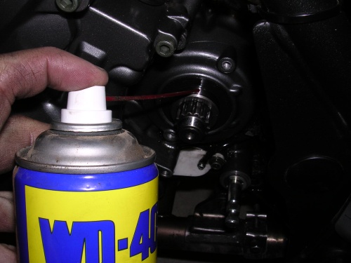

Ještě jsem odmontoval ten plech, co kryje gufero, vyčistil a kolem hřídele vystříkal WD. Byl tam docela nános.

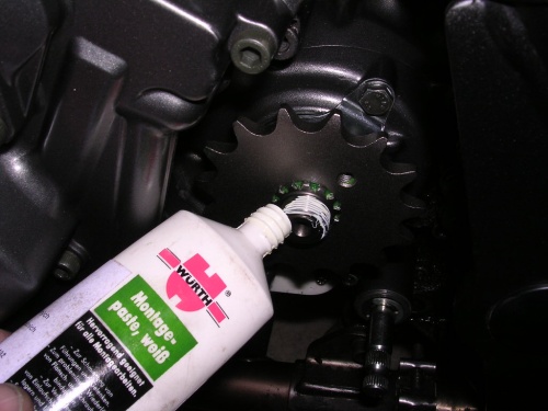

Před zpětnou montáží jsem namazal závit a dosedací plochu matice montážní pastou, aby to šlo příště zase bez problémů povolit.
