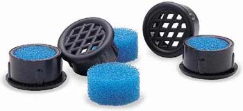

Po vymene standardniho filtru za KN je rozdil uplny prd, to DNA viko je fakt ale znat, jen to chce dobre nastavit bohatost smesi. U me je to idelani spis chudsi s tim, ze v zime jeste +1 pridavam. Spodek a stred hodne ozije, nahore je pak motor uz takovej mdlej (asi jako v zakladu). Ikdyz ted to mam zase cely rozstelovany tim jinym nastavenim tepl. cidla...chtelo by to asi fakt ten powercommnader. :)

kdyz ty filtriky jsou jen molitan .. tak to mas asi jednko kdyz si sezenes jen molitan Lite..ja bych ale sel do toho DNA, kdyby to nestalo tolik..

power bude, jen asi jeste by to chtelo to DNA.. no a taky ten ramecek co ti to drzi.. byl problem ho vyrobit ??

Cestulka>taky bych do něj hned šel, ale nemám teď na něj, tak jsem to přechodně vyřešil takle :|

Jinak ten ramecek je k tomu DNA dobry dat, protoze pak lip sedne. Vyrobni cena je cca 200Kc, ale ja uz jsem letos svoje vyrobni kapacity v praci vycerpal, takze vam tady poskytnu jen dwg sablonu na laser a nechte si to nekde vypalit. Zkus se zeptat totra nebo tatara... ;)

ttrs>no power.cmd by měl být příští týden.. nechám si ho asi namontovat, tak se jich zeptám jestli nemaji s tou sondou zkusenosti, popřípadě to asi vyzkouším se sondou, až pak bych dělal nějaké úpravy.. a co říkáš na ten kryt od dna? mám ho ještě dokoupit? ať tam je vše..? je fakt, že když už Pow.Comm. tak ať to má dost vzduchu,co? Navíc tam maji primo odladenou mapu pro Akrap open+2x Dna filter..ja mam vnitrni sice KN ale to neva.. To by byla mapa prímo pro mě:).. Jelikož na brzdu se mi moc nece, bo za to chtějí 2000,- :? to si radeji koupím ten dna kryt.. a měl bych to mít ideálně odladěné..

Kryt od DNA mam a fakt doporucuju, narozdil od KN, iridiovy svicky a dalsich volovin je to fakt znat a jede to lip. Navic s pwrcmd a akrapama to bude uplne libovy. :yes:
