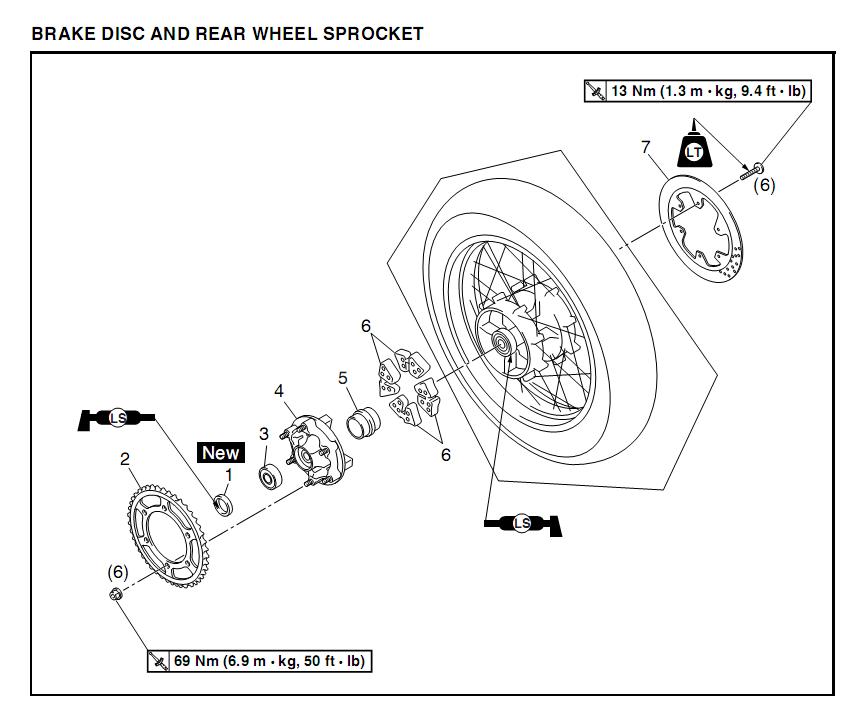

Nový příspěvek od K.O.zel » ned 27. črc 2008 18:07:05
zejtra du pro novou retezovku..tak zkoumam manual...kukam ze dle manualu tam chtej nakou soucastku maznout timhle "lithium-soap-based grease" viz obrazek. vi nekde co to jako ma bejt? a esli se to posere dyz to nemaznu :)
Re: Řetězovka
Nový příspěvek od totr » pon 28. črc 2008 7:28:41
http://www.eshop-moto.cz/detail/honda-mazivo-lithiove/
Když nenamažeš něco, co se namazat má, tak to sice fungovat bude, ale zpravidla kratší dobu :P

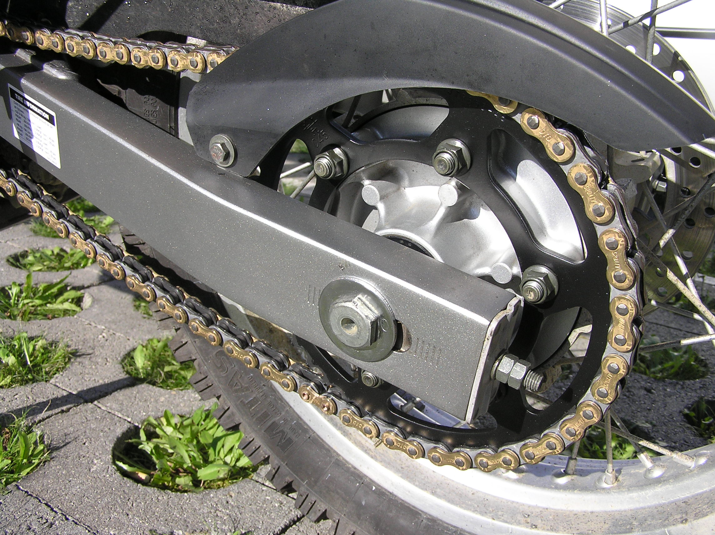

tak uz mam novou :) tak snad bude dobre slouzit :)
Re: Řetězovka
Nový příspěvek od LiTe » pon 28. črc 2008 21:14:42
Kozel> to je jako zlatý ? :lol: :P a ten unašeč je k tomu ? nebo to máš umytý?
Re: Řetězovka
Nový příspěvek od K.O.zel » pon 28. črc 2008 21:17:25
no jako myl sem to po tom bahne ze jo...ale oni vse na co sahali ocividne este prelestili :) je takovej nakej jakoze polozlatej...ja chtel cernej ale ten nemeli a ja nemoh cekat :)
jakej unasec to mas nvlastne na mysli? :?:
Re: Řetězovka
Nový příspěvek od LiTe » pon 28. črc 2008 21:22:47
Kozel>to, k čemu je ta rozeta přišroubovaná, pod tim jsou ty "sejry" gumový.
Re: Řetězovka
Nový příspěvek od K.O.zel » pon 28. črc 2008 21:25:23
nene, to jen vylestili no :)
