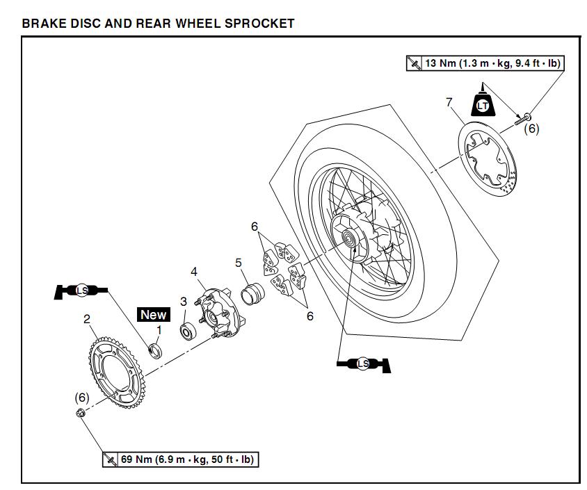

zejtra du pro novou retezovku..tak zkoumam manual...kukam ze dle manualu tam chtej nakou soucastku maznout timhle "lithium-soap-based grease" viz obrazek. vi nekde co to jako ma bejt? a esli se to posere dyz to nemaznu
Re: Řetězovka
http://www.eshop-moto.cz/detail/honda-mazivo-lithiove/
Když nenamažeš něco, co se namazat má, tak to sice fungovat bude, ale zpravidla kratší dobu

Kozel> to je jako zlatý ?
a ten unašeč je k tomu ? nebo to máš umytý?
Re: Řetězovka
no jako myl sem to po tom bahne ze jo...ale oni vse na co sahali ocividne este prelestili
je takovej nakej jakoze polozlatej...ja chtel cernej ale ten nemeli a ja nemoh cekat
jakej unasec to mas nvlastne na mysli?
Re: Řetězovka
Kozel>to, k čemu je ta rozeta přišroubovaná, pod tim jsou ty "sejry" gumový.
