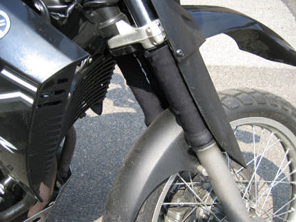

nad těma neoprenama jsem taky přemýšlel, to neni špatná věc, jak si to uchytil ? sundal vidly nebo je to na sucháč nebo něco podobnýho ? jenom brečím za ten "blatníček" :lol: ;)

a co když se pod ty nohavice dostane voda,vlhkost to pak má opačný význam ne :?: :?

Ta zástěrka na blatníku sice vypadá hrozně na detailní fotce, ale motorku jako celek to podle mě vzhledově nějak nepoškodí. Až seženu vhodnější gumu, udělám něco pěknějšího. Prozatím dobře poslouží to co tam je. Nemám rád bahno v chladiči :evil:
Ty neoprény se tam dají dát jedině po vymontování vidlic. Jestli se tam dostane voda, to nevím, ale určitě se tam nedostane něco, co by zapříčinilo předčasně chčijící vidle ;) Na staré motorce to mám taky a při demontáži jsem nikdy vlhkost nezjistil.

totr> kde si kupoval ty neoprény?

Já jsem je koupil v Yamaze K2 v Nové Pace, ale koupíš je ceklem v každém motoshopu, kde mají věci na motocross. Nebo je mají vna XT660.de:

Totr: a co by jsi řekl variantě, místo toho neoprenu použít gumové prachovky z XT660Z ? Ale asi vydrží méně, styří a popraskají, nevíš jak je s výdrží ten neopren?

myslím že prachovky by měly bejt lepší jak neoprény :) a osobně zvažuju, že tam necham dát spíš ty prachovky než neoprény :?

redek: jak sem koukal tak je tam rozdíl 1,5cm myslím , tak by to mělo v klidu pasovat.

Klasické prachovky se asi nevejdou pod ten plast.

musej se kvuli tomu sundavaj vidle a kolo nebo je nato nějaký spešl fígl, jestli jsou třeba nějak zapínací atp.?
