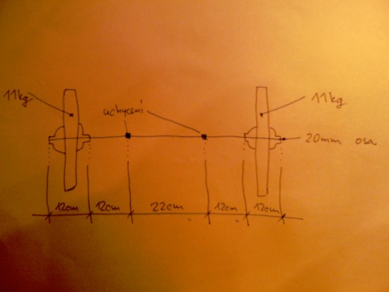

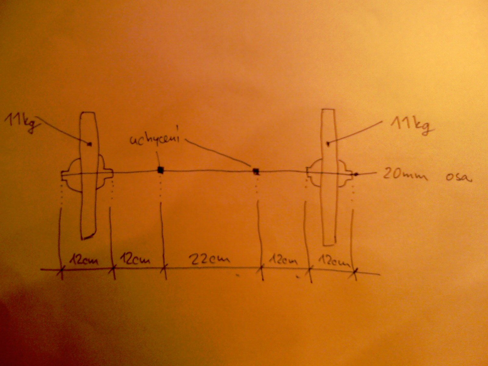

Takže když už mám ty kola skoro komplet, začal jsem přemýšlet nad tím jak je dopravit na nějakou akci po ose...
Jako základ bych použil cca 700mm dlouhou osu s průměrem 20mm, uchycená by byla na dvou místech (viz obrázek) a kola by byla zavěšena na konci té osy. Jedno kolo váží cca 11kg.
Má otázka tedy zní: Je něco takového materiálově možné aniž by docházelo k velkým průhybům na konci osy? Z čeho by ideálně měla být osa vyrobena? Dále je tu pak ještě jeden problém a to jak uchytit osu na motorku. Rovnou jsem zavrhl připevnění na zadní nosiš. Sám o sobě je celkem dost zatížen od plného kufru.

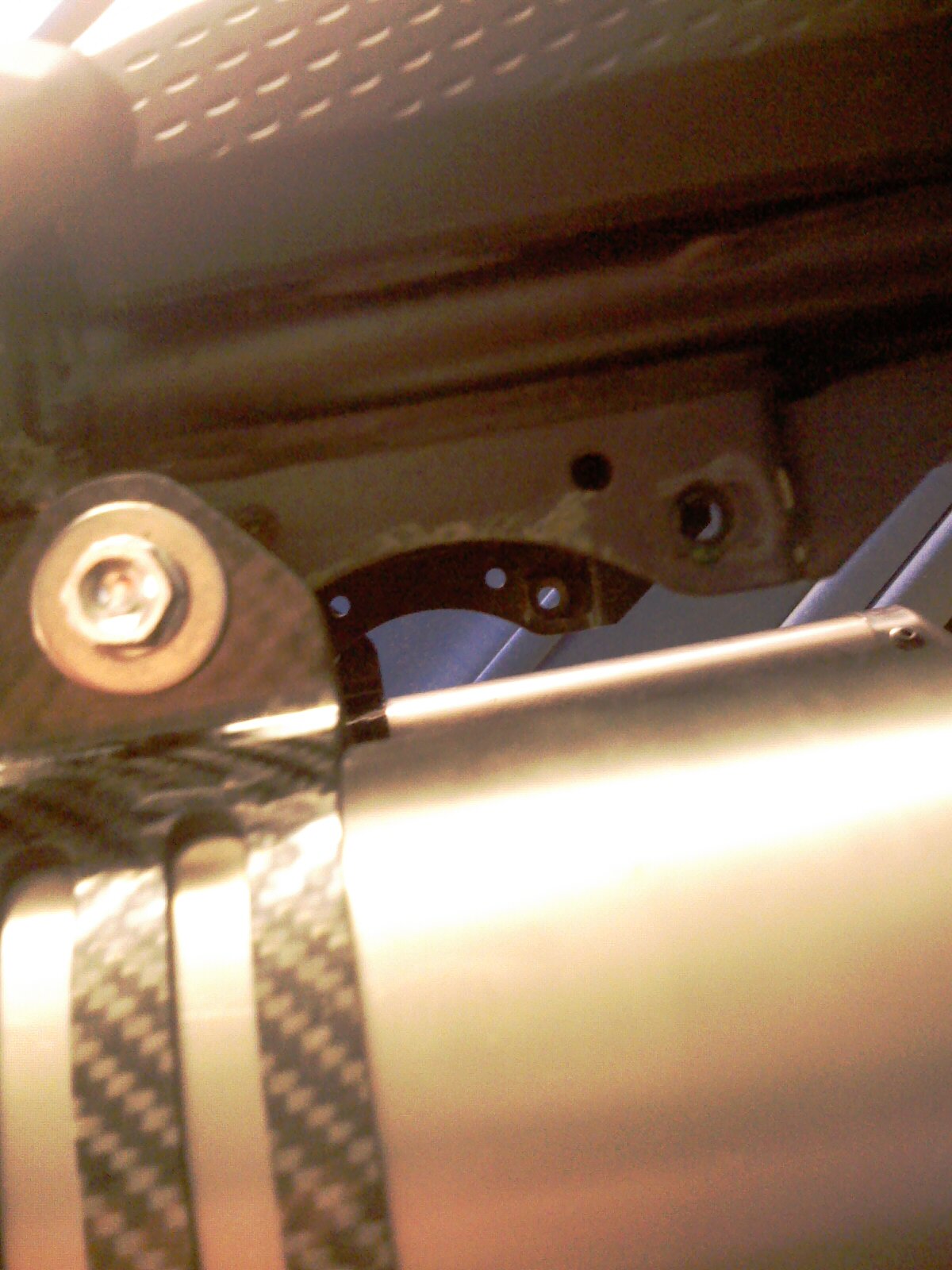

Napadlo mě nechat vyrobit 2 destičky, které by byly připevněny celkem na čtyrech šroubech (v místě uchycení výfuků) a měly by díru jen na prostrčení osy. V destičce by bylo pod dírou na osu ještě cca 15-20mm materiálu. Z čeho by tak bylo nejlepší nechat destičky vyrobit a jak by měly být tlusté? Rád bych měl jednu desku nadimenzovanou alespoň na 100kg. Nejsem si jistý k jakým tam bude docházet silám při náklonu, prudkém brždění apod...

Ty desticky budou bohate stacit 8mm plochac, material obyc. konstr. ocel 11 373. Mezi kolo a tu desticku pak dej jeste distancni trubku (na kazdou stranu jednu).

Radek->Při konstrukci bych volil co nejvíc trubky místo plného materiálu. Potom abys nemusel mít strach z toho, že se Ti budou ty osy ohýbat, tak by mělo pomoct, stáhnout ty kola vrchem k sobě nějakým popruhem.

totr> Při konstrukci bych volil co nejvíc trubky místo plného materiálu. Potom abys nemusel mít strach z toho, že se Ti budou ty osy ohýbat .. to si myslel vážně ????
ale jinak s tím totrovím nápadem netřešit průhyb a pak je nahoře nad sedlem stáhnout vrchem k sobě = eliminace průhybu .. souhlas
navíc si nemyslím že když uděláš 20mm tyč tak na vyložní 15mm to 11kg nijak extra neprohne
/edit/ na tu destičku podle mě bohatě stačí 5mm PLO

Ty trubky jsem radil protože jsou mnohem lehčí.
Re: Jak uchytit další sadu kol na motorce?
pokud budu brát, že by byla trubka z oceli, vážila by necelá 2 kila. Pokud by byla s dírou uvnitř, dalo by se to srazit na hmotnost kolem 1kg.
Otázkou je, jestli by uspořený jeden kilogram hrál nějakou významnou roli..

Ona by pevnostne by stacila i trojka plech, jenze zname bahnaky...radsi to udelat macaty. Navic pokud se tam ta tyc bude volne pohybovat.
Trubka vs. tyc bych neresil....Radku dej tam co sezenes, osobne bych tam vrazil 20ku hlazenku. Pokud trubku, tak ji budes muset asi lehce liznout, aby na ni slo kolo lehce nasadit.

volně pohybovat by se ta tyč neměla. Od místa upevnění ke kolu tam bude distanční podložka. Bylo by to také utažené z obou stran na pevno tak, že by se osa a kola neposunuly do strany ani o milimetr
Ttrs> jak píše radek, tak jsem pochopil že to bude 700mm dlouhá trubka na ní budou navlečené dvě destičky a heftlé na potřebnou rozteč opatřené vývrty aby šli přichititn k držáku laufů a tak vymyšlené aby tyč probíhala nad laufama . Na koncích závity.. navleče dist. trubku , pak kolo (další trubičku .. myslím si že to bude nutné aby se pohodlně dotahovala matka - možná ne nevím) a stahne. Na vrchu bych je stáhl takovou tou gumou jak říkal totr
materiál .. obyč hlazenka 20 mm, plocháč max 5mm.. i 3mm v pohodě, a pak kousky 3/4" trubky (vyvrtané protože bude mít menší díru jak 20 mm )
