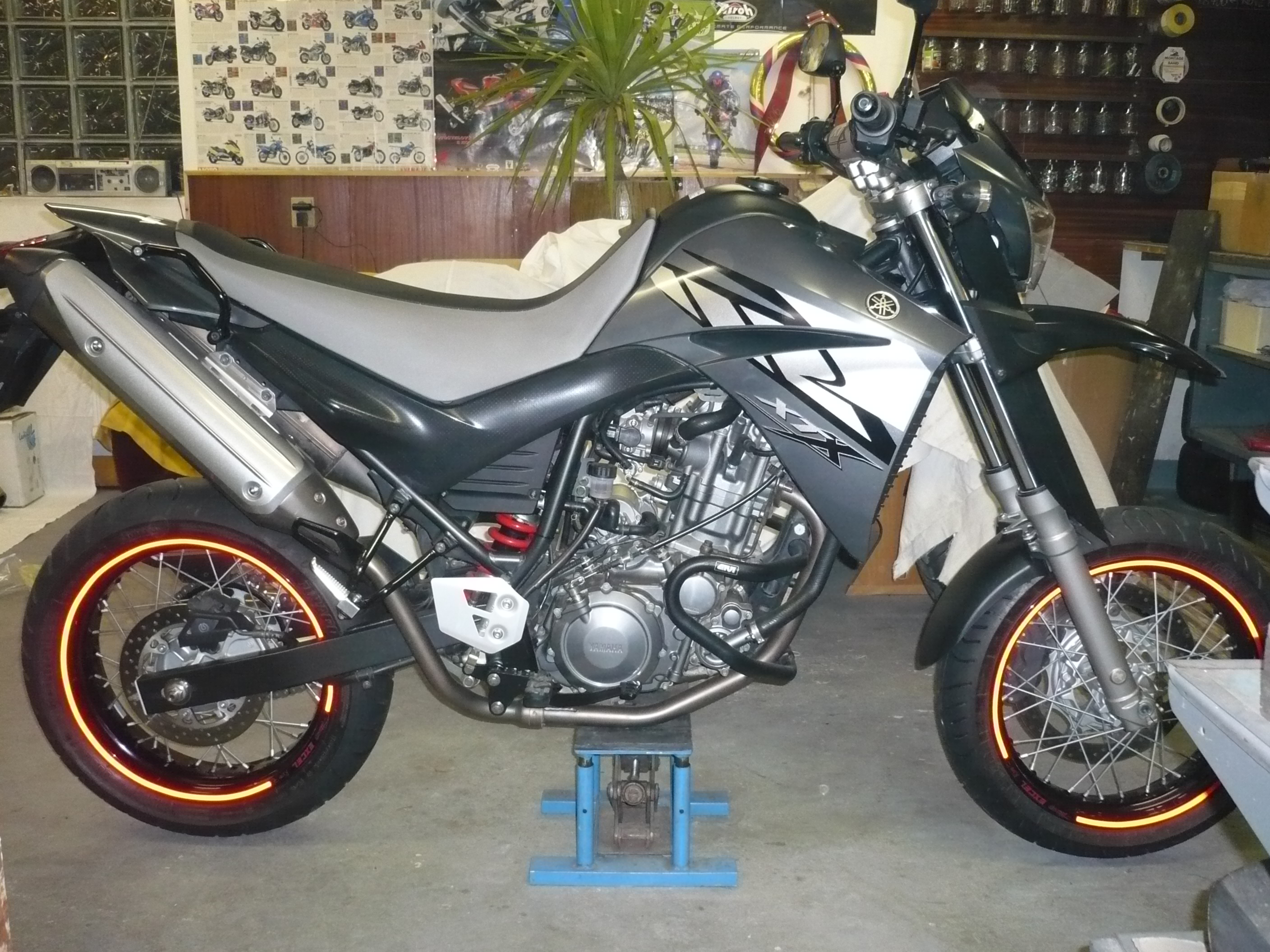

Jak už je u mě zvykem,takové věci řeším "samo domo" malá ukázka. Má to výhody-můžu zvednout předek nebo zadek nebo obě kola naráz když to vyvážím,a jestli máte obavy co ty svody tak to je v poho jsou dost robustní nic to neublíží,takže hoši berte vercajk pár trubek ,jeklů apůl dne v garáži a je to ,náklady 00prd. 8-)

taky sem nad tím přemejšlel.. ale těch svodů a navíc tam mám eště plech se se trošku bál... orig. tyhle zvedáky na mx stroje sou právě dělaný pod motor a přeci jenom skoro 190kg nechat ležet na těch svodech.. mm.. nevím no :(
Re: Stojan pod zadní kyvku?
Nový příspěvek od LiTe » stř 16. dub 2008 15:38:06
taky to nechci nechat ležet na svodech, jinak bych to už taky takle měl, to si radši koupim na zadní kyvku a na přední vydle :) ale jinak to máš supr 8-)

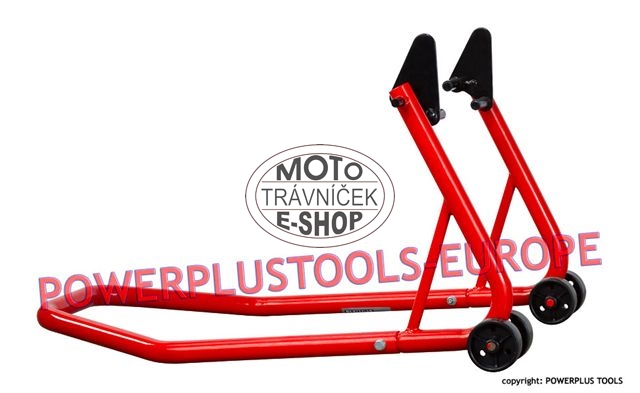

Jarinov píše: jako alternativu doporučili tohle http://www.yacomi.cz/stojan-p-192.html ...je to český výrobek a prý to jde mnohem lépe, držáky lze měnit, ale stojí o 700 kč víc
Tady ho mají ještě o drobet levnější..
http://eshop.motoservis-travnicek.cz/ta ... th=949_103
