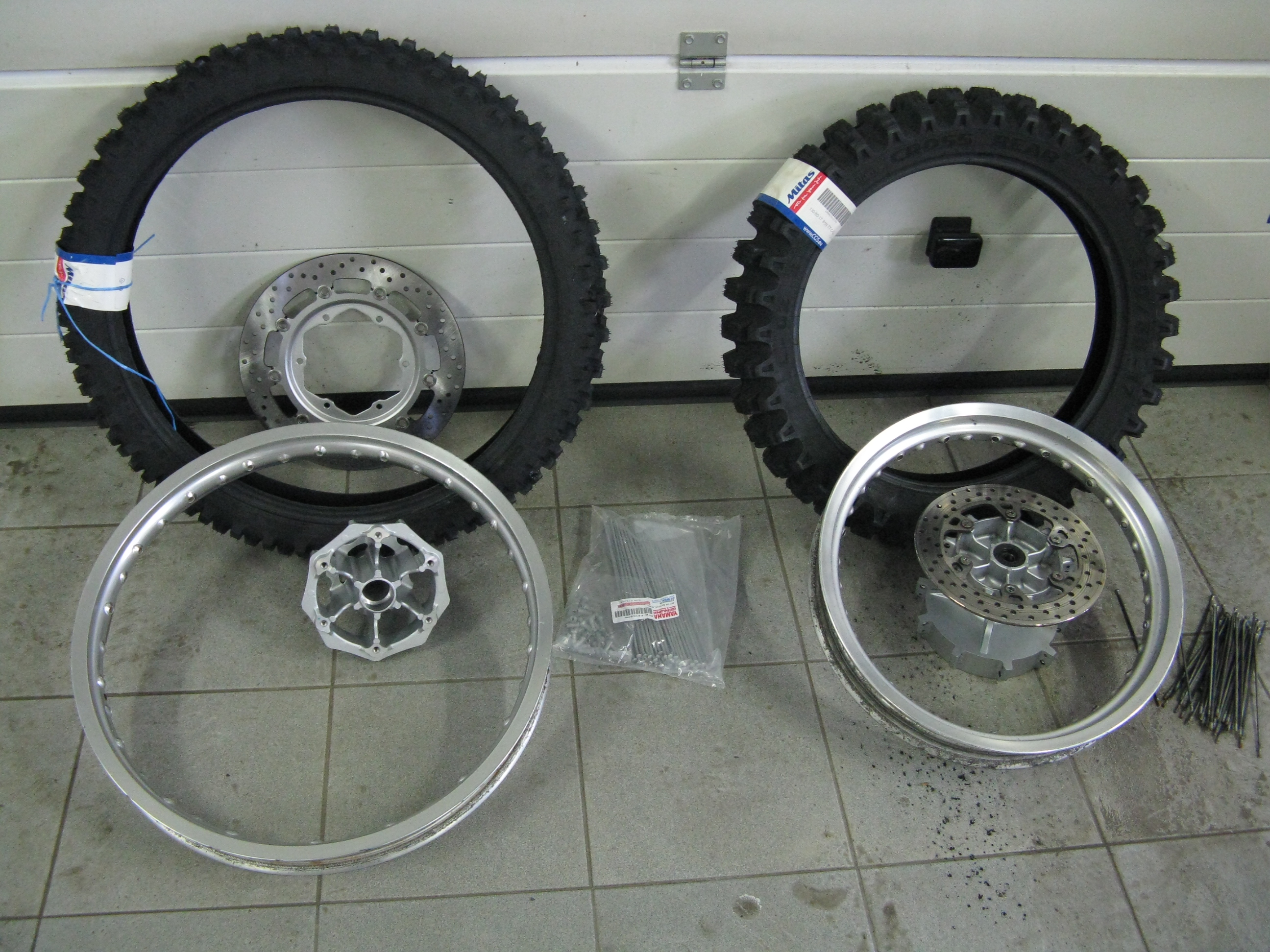

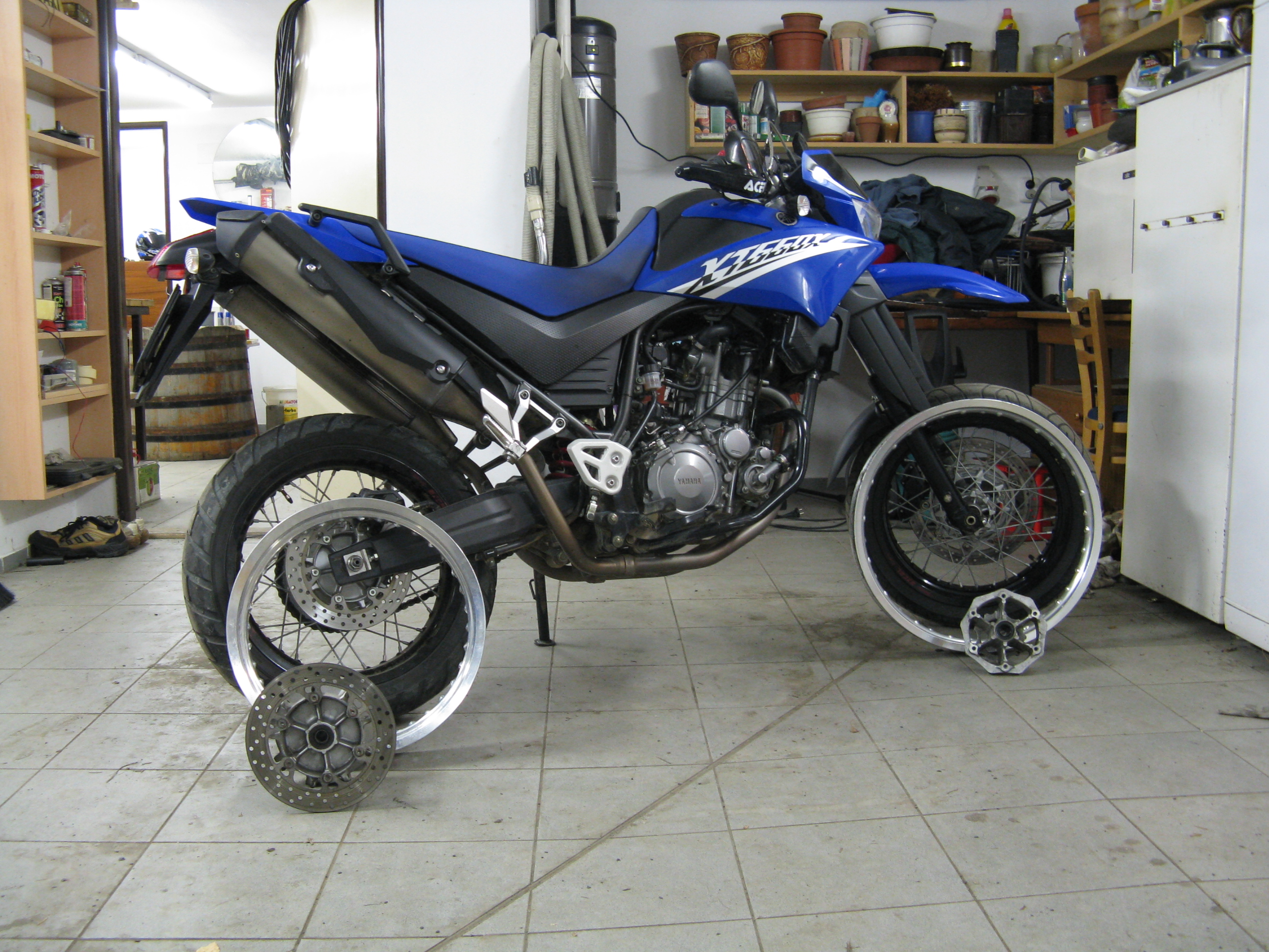

Tak jsem se do toho nakonec pustil a rozhodl jsem se, že budu mít ještě Rková kola k XT660X :) . Hledal jsem někoho, kdo se již do něčeho podobného pustil, ale ani na xt660.com se nenašel podobný "pacient", tak snad tohle téma poslouží budoucím generacím :mrgreen: a ušetří jim to několik dnů času.
Jak u R, tak i u X verze jsou stejné středy předního kola, což dost ulehčí práci. Na střed už stačí dát Xkový kotouč a Rkový výplet s ráfkem. Malý blatník s rozpěrou na enduro kolech mít nebudu.
U zadního kola je stejný nejen střed, ale i kotouč. Navíc je ráfek na Xku stejně veliký jak na Rku (17"), takže se na Rkový ráfek dá použít Xkový výplet.
Pokud bych to kupoval všechno nové od Yamahy, tak i s kotoučema by to vyšlo na cca 32.000Kč s DPH, což mi přijde celkem dost a také trochu nad moje možnosti :D .
Zatím se mi povedlo sehnat přední ráfek a zadní střed s kotoučem, ložiskama a výpletem za celkem přijatelných 1.500Kč :P (přední střed a zadní ráfek na fotce je pouze ilustrativní :D ). Potřebuji ještě zadní Rkový ráfek (šíře 2,75") a přední střed, výplet, ráfek a kotouč.
Na zadek bych potom rád obul Mitas C-02 a na předek Mitas C-17.
Zkoušel jsem si sundat a opět nandat obě kola a i s kafíčkem to je na cca 30 minut, takže kola budu přehazovat podle nálady a počasí :yes: .
Přes zimu bych měl mít kola kompletní a postupně sem budu sypat aktuální stav :) .
Trochu jiné jízdní vlastnosti (oproti sériovému RKu) jako kratší kyvka, tvrdší vidlice apod. řešit nebudu. Pro moje hobby ježdění si myslím, že to nebude mít nějaký výraznější vliv :)
