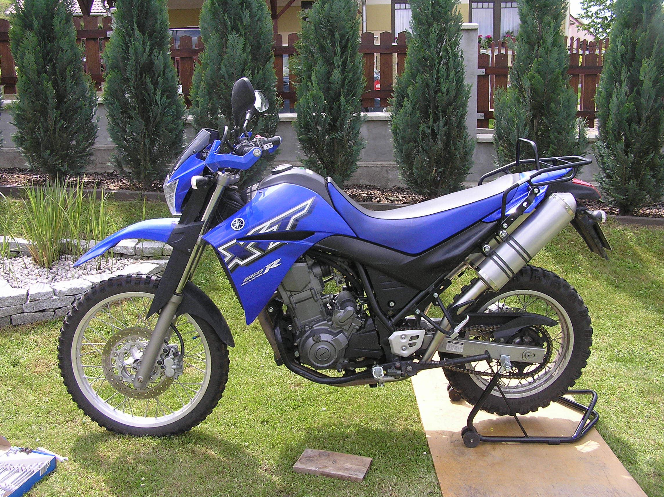

ahoj, měnil už někdo z vás vatu v LV X3? Brácha musel sundat laďáky a jezdí zase s originálama, protože ho začaly bolet uši z toho věčnýho střílení a navíc ani po hodině chladnutí v garáži se nedalo ke koncovkám přiblížit aniž by se o ně člověk pěkně nepopálil
) Laďáky kupovány nové, teď mají najeto asi 10 000km svižným tempem. Při absenci vaty rapidně vzrostla četnost cukatury, ubylo ze zátahu odspoda a pocitově motorka víc jede na špici otáček. Takže se chci poptat- jakou vatu koupit? Kolik toho koupit? Kde to koupit? Jak to nasoukat zpátky do vejfuků? Díky !
Jedna malá úprava; tahle vata může bejt dobrá a jeden balík by měl v pohodě vystačit na jednu koncovku Leoše. Pořád ale nevím jak na to... rozvrtat... a... přenýtovat???
PS: Teď když je možnost zpětně porovnat sériový laufy a LV X3 bez dB eateru, musím říct, že s LV se ta motorka vážně probudí strašně hodně ve všech směrech. Já už se těším na tu novou vatu, aby to zase jezdilo a znělo tak dobře jako dříve.¨

Tak jsme psali do HD comu, jestli jako nemají nějakej smluvní servis či jinej kontakt pro jimi dovážený Leo Vince laufy. Další má prosba se týkala výběru vaty a nastínění postupu při její výměně. Čekáme na odpověď.
Pak jsme se pídili na netu po nejvhodnější vatě a podle příspěvků a rad všude možně nám z toho asi fakt vychází nejlíp tohle: http://www.profimotomode.cz/vata-do-vyfuku-4t
Teď jsem akorát psal do Profi Moto Mode jestli jedno to balení vystačí na naplněni obou koncovek X3. Čekám na odpověď. Jestli bude v pohodě stačit jeden balík, zajdu ještě koupit nějaký nejty a jde se na to...
) pak bych případně povyprávěl a nafotil.
Co jsem se dnes dozvěděl: Ne ! Obyčejné skelné vatě... prý je to hotovej pohřeb pro ty, co jedou za váma. Proti ní hovoří i krátká životnost.
Ne ! Rotaflexům, Rockwoolům a všem podobným vatám vhodným na zateplování baráků. Nezřídka došlo v těle výfuku k jejich tepelné přeměně ve skleněné střepy.
Údajně se doporučuje pouze použití bílé speciální "neprášivé" vaty.
